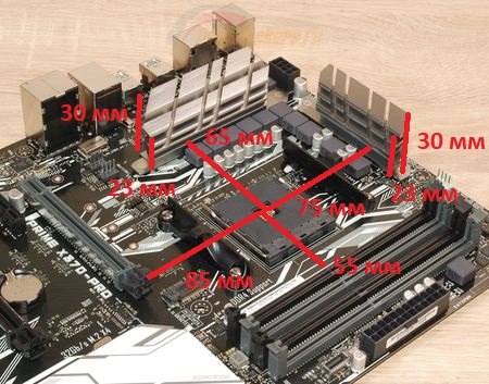

Системе охлаждения процессора необходимо вписываться в следующие габариты:
