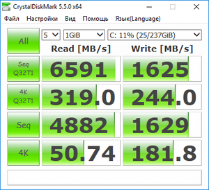

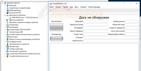

Массив в самом деле является рабочим, на него на самом деле можно устанавливать операционную систему и этот массив будет загрузочным. С точки зрения системы он видится как единое устройство, при этом есть проблемы доступа к просмотру параметров SMART.

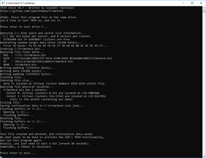

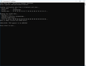

Команда TRIM доходит до накопителей:

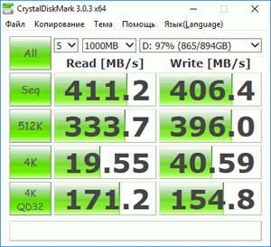

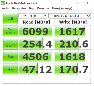

Скорости полноценные (на записи быстродействие ограничивается самими накопителями), при этом разгон системы будет совсем нелишним:

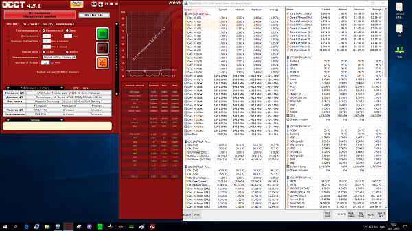

Разгон осложняется двумя факторами: программный мониторинг неточен, а сама плата завышает напряжение CPU VCore, подаваемое на процессор. Завышение происходит всегда, в любом режиме LoadLine Calibration. Минимальное завышение – минимальный режим Normal. В нем на процессор в простое подается 1.41 В и 1.48-1.51 В под нагрузкой (при этом в BIOS установлено 1.4 В).

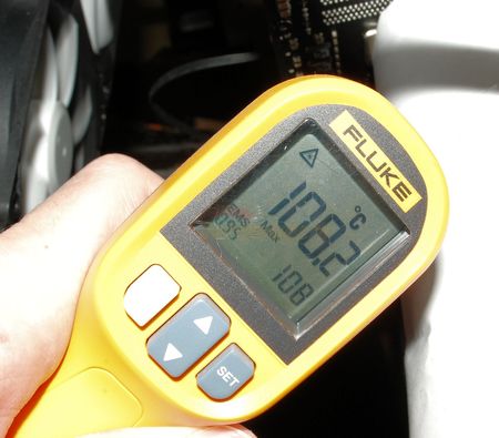

Похоже, именно такое отношение к напряжению CPU VCore приводит к тому, что плата не удерживает разгон без обдува радиатора цепи питания: температура последнего без ощутимого тока воздуха (а при тестировании использовалась как раз СЖО) за считанные минуты достигает 112-116°C и стабилизируется на этой отметке. Нет, некоторое время плата в таких условиях может работать, включая температурную защиту, а затем все равно происходит сбой.
Практический замер температуры платы с помощью пирометра вполне подтверждает показания мониторинга.
Поэтому при окончательном тестировании на радиатор цепи питания процессора сверху был положен 80-мм вентилятор, только после этого система стала выдерживать продолжительные тесты.

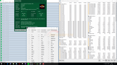

Процессор разогнался до 4 ГГц, хотя нужно помнить: 1.41 В в простое и 1.48-1.51 В под нагрузкой при установленных в BIOS 1.40 В. Время тестирования было сильно довольно ограничено, перебором доступных параметров наугад такой разброс напряжений устранить не получилось. Причем, как мы видим, программный мониторинг о достижении отметки 1.50 и не заикается, вводя пользователя, не обладающего мультиметром, в заблуждение.
При тестировании были объединены комплект G.Skill DDR4-4000 и OEM-модули Samsung DDR4-2133 (все объемом по 4 Гбайт), которые имеют одну общность – в них используются микросхемы Samsung E-die.
Эта «сборная солянка», тем не менее, заработала на частоте 3333 МГц с таймингами 16-18-18 (при этом напряжение на памяти пришлось поднять до 1.4 В – этого требуют OEM-модули, тогда как G.Skill способны работать и при 1.3 В). Иными словами, разгон, полученный при тестировании ASUS ROG Zenith Extreme, здесь был воспроизведен полностью, хотя и с особенностью напряжения CPU VCore (хотя и у платы ASUS схожая картина с работой LLC).

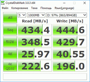

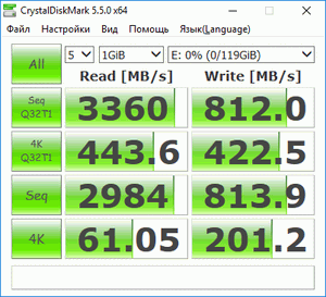

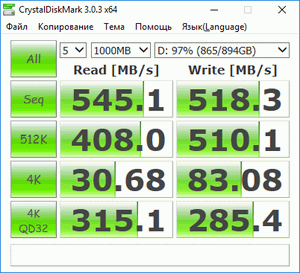

Скоростные показатели массива из PCIe NVMe SSD на базе двух Samsung SM961 128 Гбайт мы уже видели, осталось оценить остальные интерфейсы. Тестирование SATA 6 Гбит/с – Toshiba OCZ Trion 150 960 Гбайт. Тестирование M.2 PCIe – Samsung SM961 128 Гбайт. Тестирование USB – Toshiba OCZ Trion 150 960 Гбайт через адаптер SATA>USB JMicron JMS578.
