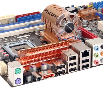

Если взглянуть на современную материнскую плату, то вокруг разъема процессора можно увидеть сложную многофазную систему питания CPU, куда входят полимерные конденсаторы с повышенным сроком службы, полевые транзисторы с низким сопротивлением, дроссели с ферритовым сердечником и прочие компоненты, которые вместе и составляют преобразователь питания.
