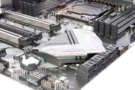

На плате установлено два радиатора. Установленный на микросхеме набора системной логики Intel X299 радиатор изначально покрыт упаковочной пленкой, которую можно снять.
Радиатор монолитный, крепление осуществляется с помощью двух подпружиненных винтов.

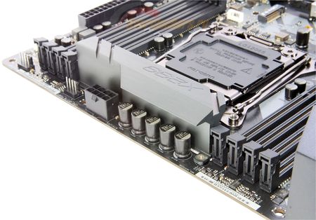

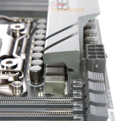

Установленный на элементах цепей питания процессора радиатор также фиксируется на подпружиненных винтах.
Однако, при всей кажущейся основательности, на самом деле он довольно слабый: в его форме присутствует пара довольно тонких мест явно декоративного характера (но низкой ценности в силу того, что они практически не видны), явно ограничивающих отвод тепла от подошвы к верхней части.
Сам по себе радиатор «глухой», сквозных отверстий в нем не имеется. При установке системы жидкостного охлаждения процессора стоит озаботиться его обдувом – в тестах, о которых подробнее речь пойдет ниже, температура уходила за отметку в 110°C с далеко не самым продвинутым процессором семейства LGA2066.
