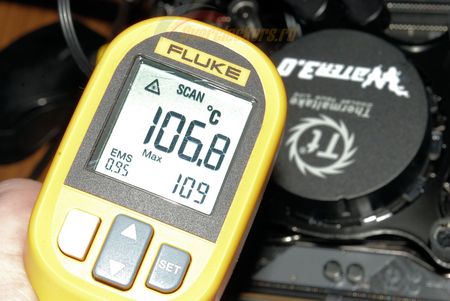

Зато моментально проявилась другая проблема: из-за замены системы охлаждения прекратился поток воздуха, попадавший на радиатор цепей питания процессора, и его температура уже в первые минуты теста взлетела до 110°C.
А ведь к разгону памяти еще и не приступали. Проблема была решена фиксацией на радиаторе 80-мм вентилятора, только после этого был начат разгон памяти. К сожалению, в моем распоряжении нет комплекта из четырех одинаковых модулей, потому пришлось устанавливать сборный комплект из 2 х 4 Гбайт G.Skill Ripjaws V DDR4-4000 и 2 х 4 Гбайт OEM Samsung DDR4-2133.

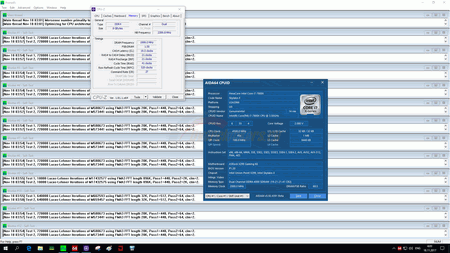

Хотя технически эта память довольно близка: во всех четырех модулях используются микросхемы Samsung E-Die, а сами модули являются одноранговыми, явно из-за такой «сборной солянки» разгон остановился на невпечатляющих 2933 МГц с таймингами 14-16-16-47-382 и CR 1T при напряжении 1.35 В.

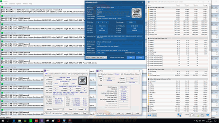

Из интереса был оставлен только комплект G.Skill Ripjaws V DDR4-4000. С активацией XMP-профиля и с ручной установкой таймингов и частоты не возникло проблем, система стабильно работала с этой памятью на частоте 4000 МГц.
Кстати, при разгоне категорически рекомендую отслеживать напряжения VCCSA и VSSIO: в моем случае плата в режиме «Auto» при частоте памяти 4000 МГц задрала до 1.37 В, что чревато деградацией и последующей гибелью процессора. Впрочем, подобное происходит на многих материнских платах, тут творение ASRock ничем не удивило.

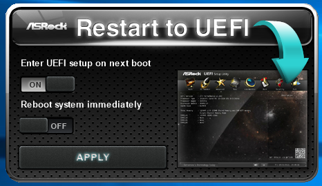

Нужно заметить, что ASRock предусмотрела небольшое специальное приложение Restart to UEFI, которое поможет войти в BIOS материнской платы в том случае, если запуск системы происходит слишком быстро и USB-клавиатура не успевает инициализоваться.
Не такая уж и редкая проблема на самом деле, однако в ходе подготовки данного обзора с ней ни разу не довелось столкнуться.
