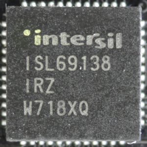

В качестве основного ШИМ-контроллера используется микросхема Intersil ISL69138. На самом деле их здесь две штуки. Каждый может работать в режиме 6+1, поэтому наличие 12-ти полных фаз, а не удвоенных, вполне вероятно.

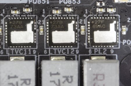

На каждую из тринадцати фаз приходится по одной транзисторной сборке. К сожалению, идентифицировать их не удалось.
Твердотельные капсульные конденсаторы упакованы в черные корпуса. Кроме того, здесь используются катушки индуктивности типа Premium 60A.

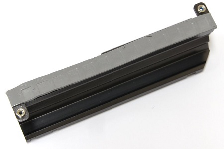

Еще один радиатор находится на чипсете.

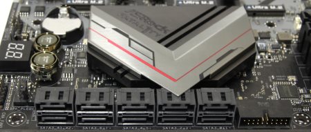

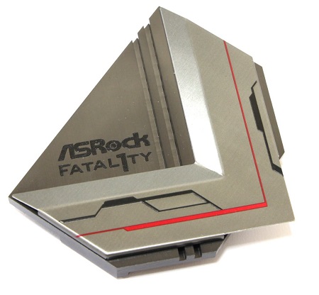

Он также изготовлен из алюминиевого сплава и окрашен в черный цвет. Сверху можно заметить декоративную пластинку, где присутствует единственный красный элемент – тонкая линия. Рядом присутствуют надписи: ASRock и Fatal1ty. В качестве термоинтерфейса мы опять видим терморезинку светло-серого цвета. Крепление осуществляется при помощи двух подпружиненных винтов с обратной стороны.
Отметим, что производитель немного увлекся внешним видом платы и допустил промах. Часть пластины находит на разъемы SATA 6 Гбит/с и может немного перекосить радиатор. Терморезинка спасает положение, но это слабое утешение.

В данном случае ASRock оставила десять портов SATA 6 Гбит/с, которые выводятся вбок.

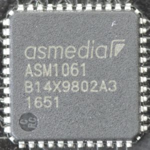

Понятно, что для этого пришлось распаять отдельный контроллер еще на два порта. Здесь в его роли выступает хорошо знакомый ASMedia ASM1061, который распаян с обратной стороны.

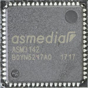

Теперь чипсет поддерживает до десяти портов USB 3.0, но по-прежнему не добавлена поддержка USB 3.1. Поэтому ее пришлось организовать отдельным контроллером. Для этого с обратной стороны здесь распаян относительно новый ASMedia ASM3142.
Он обеспечивает два порта: USB 3.1 Type A и USB 3.1 Type С, которые расположены на задней панели. Там же находится еще четыре USB 3.0 и два USB 2.0. Кроме того, на самой плате присутствуют колодки для подключения дополнительных портов корпуса или каких-либо выносных планок.

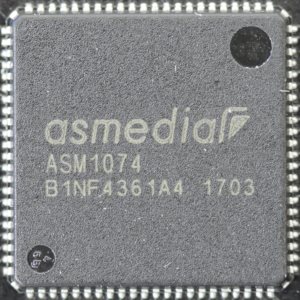

Производитель не стал мелочиться, а распаял сразу две колодки USB 3.0. Правда, здесь он снова воспользовался дополнительным контроллером ASMedia ASM1074, который распаян с обратной стороны.

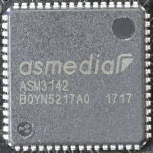

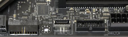

Ну и, конечно же, надо сделать какой-то задел на будущее, и поэтому дооснастить плату еще двумя портами USB 3.1. И снова не обошлось без дополнительного контроллера ASMedia ASM3142. На этот раз он распаян спереди.
