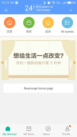

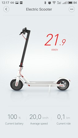

Сразу после запуска мы попадаем на домашний экран. Несмотря на выбранный английский интерфейс, китайских иероглифов слишком много, хотя подключению самоката это не мешает.

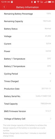

После подключения, которое происходит так же просто, как и в случае с приложением Ninebot, нас ждет главная страница. Здесь автоматически определен цвет самоката, отображается скорость, а также несколько основных параметров – степень заряда аккумулятора, средняя скорость и пробег.
Больше никаких индикаторов не предусмотрено. Например, приложение для YunBike С1 отображало активацию передней фары, тут же такого не предусмотрено.

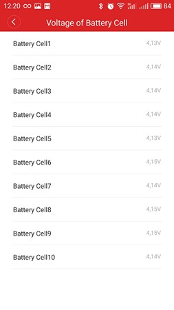

Зато информации о батарее представлено больше. Здесь можно отслеживать напряжение по каждой из десяти ячеек аккумулятора, что позволяет составить впечатление о состоянии батареи в целом. Как можно видеть, на данный момент напряжение по ячейкам стабильное и равномерное – все в порядке.

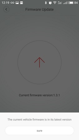

Как и в случае с Ninebot, приложение предполагает возможность беспроводного обновления. Если оно появится.
В принципе, оба приложения просты и понятны, русификация не требуется. Да и необходимость программного обеспечения спорна, ведь самокатом можно успешно пользоваться и без каких-либо приложений.

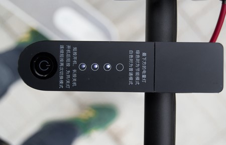

Управление светом и питанием доступно с единственной кнопки на самом устройстве. А скорость и пробег отслеживать требуется отнюдь не всем. Тем не менее, наличие приложений, тем более двух – безусловный плюс.
