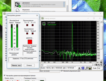

Производилось с помощью известной и популярной утилиты RightMark Audio Analyzer версии 6.0. Для тестов используется дискретная звуковая карта ASUS Xonar DX с интерфейсом PCI-E x1, которая на сегодняшний день является одним из самых лучших технических решений пользовательского класса.
Тестирование будет производиться в двух конфигурациях: сначала тестируется аудиовыход материнской платы, при этом звуковая карта ASUS Xonar DX является приемником звука, затем наоборот, ASUS Xonar DX используется в качестве источника аудио сигнала, а прием звука производится с линейного входа материнской платы.
Само тестирование будет производиться в двух режимах: минимальном (16-bit, 44.1 КГц) и максимальном, что допускает установить драйвер звукового кодека, установленного на материнской плате. В данном случае везде был доступен режим 24-bit, 192 КГц. Проверяться будут оба типа разъемов: и для фронтальной панели корпуса системного блока, и разъемы на задней интерфейсной панели материнской платы.
И снова RMAA отмечала недостаточность мощности выходного аудиосигнала со звукового кодека. Примечательно то, что недостаточность сигнала отмечалась программой и на фронтальных, и на задних разъемах. Хотя, по логике, на материнской плате присутствуют усилители, которые должны работать на фронтальные разъемы.
На всякий случай подчеркну момент, который для некоторых пользователей может оказаться неочевидным: при установке дискретной аудиокарты материнские платы, как правило, отключают интегрированный звуковой кодек автоматически. Недостаточно положения переключателя «Auto» в BIOS материнской платы, нужно принудительной включение путем установки этого параметра в положение «Enabled».
