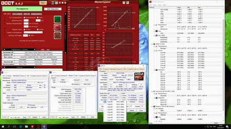

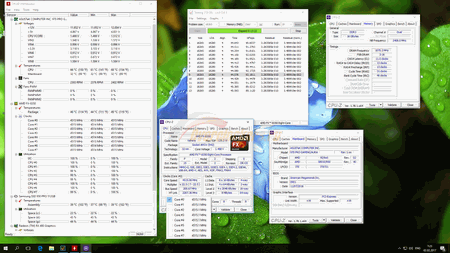

Разгон неожиданно оказался сюрпризом. Причем очень нешуточным. Даже при крайне интенсивных нагрузках и напряжении порядка 1.55 В по мультиметру не удалось найти на плате в области VRM точек с температурой свыше +68° C. И ощупыванием пальцами тактильно не обнаруживается критически нагретых мест.
Тем не менее, плата даже при такой низкой температуре ограничивалась лимитом по току: после превышения током на входе VRM значения примерно 23 А срабатывает защита и происходит отключение системы (выражается это в виде зависания системы, при этом питание процессора отключается полностью: напряжение по показаниям мультиметра падает до нуля.
Но все же некоторая зависимость ощущается и от температуры: если обустроить направленный обдув, особенно с обратной стороны платы, где расположена часть силовых элементов, то плата сохраняет работоспособность и при больших токах. Однако ругать ASUS за копеечную экономию на металлической пластинке, как, например, на ASUS Sabertooth 990FX, я бы не стал: даже при 25 А на входе VRM и усиленном обдуве защита все равно срабатывает, просто чуть попозже.
4500 МГц – это предел используемого экземпляра AMD FX-8350.
Отдельно подчеркну: в ходе тестов со стороны преобразователя питания процессора не доносилось никаких посторонних звуков («свиста», «шелеста» и т.д.).

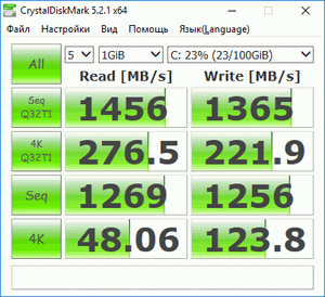

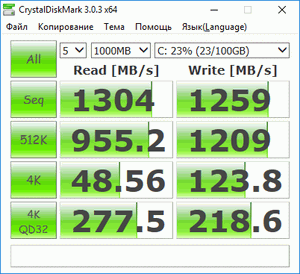

С данной материнской платой мною было испытано три различных SSD PCIe формфактора M.2 2280: Samsung SM951 256 Гбайт, Samsung 950 Pro 512 Гбайт и Toshiba OCZ RD400 512 Гбайт. Последние два работали без нареканий. Первый, Samsung SM951 256 Гбайт – нет.
Особенность этого накопителя в том, что в его микрокоде (как и у других OEM-решений Samsung, а также наиболее новых Samsung 960 EVO/Pro) нет специального модуля OpROM и для полной работоспособности материнская плата должна уметь сама загружаться с такого накопителя. У ASUS 970 Pro Gaming/Aura с этим есть проблемы: в ходе экспериментов обнаружилось, что Samsung SM951 256 Гбайт работоспособен с BIOS версий не ниже 0701.
Еще раз подчеркну, что при эксплуатации посадочного места M.2 NGFF нужно учитывать два момента:
- В этом разъеме будут работать SSD только с интерфейсом PCI-Express, тогда как M.2 SATA (например, ADATA Premier SP550, Crucial M500/M550/MX200/MX300, Plextor S2G/M6GV/M6G Plus, Samsung 850 EVO, SanDisk X400, Transcend MTS800/MTS600 и т.д.) в этом разъеме не опознаются и работать не будут;
- Интерфейс PCI-Express в этом разъеме – версии 2.0, что обусловлено возможностями платформы AMD Socket AM3+, которая PCI-E 3.0 не поддерживает, такие SSD, как Samsung 950 Pro/960 Pro/960 EVO, Plextor M8P, Toshiba OCZ RD400 и т.д. будут работать с ограничением быстродействия.
В целом претензий к быстродействию M.2 на данной материнской плате нет (учитывая вторую версию PCIe).

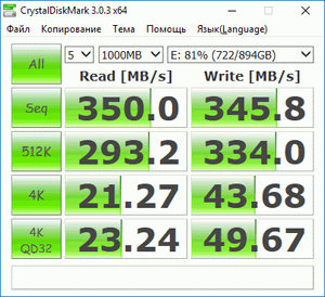

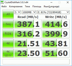

Для проверки портов USB 3.1 Gen 1 и USB 3.1 Gen 2 использовался адаптер на базе контроллера JMicron JMS578 с подключенным в него SSD-накопителем OCZ Trion 150 960 Гбайт.
Согласен, JMicron JMS578 – не рекордсмен скоростей. Но нужно понимать, что найти в продаже USB-устройства со скоростями, соответствующими USB 3.1 Gen 2, сложно (обратите внимание, что многие решения с декларируемым 3.1 на деле оказываются медленней, чем того требуют спецификации даже 3.0), а зачастую и слишком дорого (например, USB-боксы с двумя SSD в RAID-массиве). Поэтому тут скорее важно убедиться в том, что эти порты вообще работают на хоть каких-то достойных скоростях. Это мы и видим.
