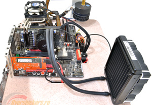

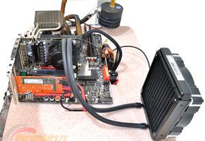

Связка Arctic Accelero Hybrid III-140 плюс «радиатор в радиаторе»:
GPU 1266 МГц; GDDR5 2000 МГц
Температуры GPU, °C
Меньше – лучше
VRM Temperature 1, °C
Меньше – лучше
Разница температур GPU составила 1 градус при использовании радиатора на силовой цепи питания (как в пассивном, так и активном состоянии). При этом за счет применения вентилятора F8 Pro над зоной VRM происходило снижение температур на 13-14 градусов.
При использовании Ice Hammer IH-900B вместе с Thermalright TY-140 температуры цепи питания снижались одновременно с увеличением оборотов вентилятора. В итоге гибридная система охлаждения выиграла у воздушной 6-7 градусов при охлаждении графического процессора, но уступила в случае VRM. А после установки на радиатор Thermalright VRM-R вентилятора 80 мм модель Arctic не только сократила разрыв, но и улучшила свой результат, отыграв от 6 до 11 градусов.

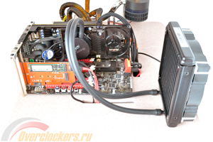

Arctic Accelero Hybrid III-140 плюс модифицированный радиатор Arctic VRM Set R9-290(X):
Температуры GPU, °C
Меньше – лучше
Меньше – лучше
Первое, что бросается в глаза – температуры подсистемы питания. После установки вентилятора 80 мм на радиатор VRM с подключением к связке 140 мм разница от перехода с пассивного охлаждения на принудительное составила более 20 градусов.
Но сложившийся тандем слишком зависим. Это легко заметить, если обратить внимание на температуры GPU – ведущий (80 мм) вентилятор не позволял ведомому (140 мм) снизить обороты ниже отметки 1100 об/мин, тем самым из-за несущественной разницы в количестве оборотов температура графического процессора оставалась одинаковой.

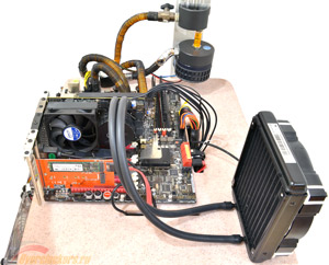

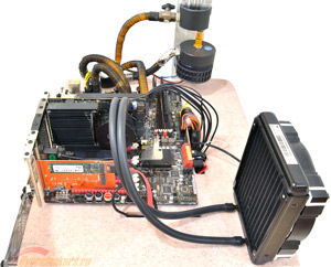

Arctic Accelero Hybrid III-140 плюс штатная пластина Radeon RX 480:
Температуры GPU, °C
Меньше – лучше
Меньше – лучше
Отметим разницу температур GPU между прямым контактом ватерблока с поверхностью кристалла и контактом с применением медной пластины, которая составила 5 градусов. Здесь повторилась ситуация, схожая с радиатором VRM Set R9-290(X). Без поступления воздушного потока при естественной конвекции штатная пластина видеокарты «задыхалась» от повышенного в нагрузке тепловыделения подсистемы питания. А с ним «жара» спадала до отметки ртутного столба 62°C и ниже.

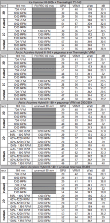

Звуковое давление
Меньше – лучше
0.3 метра
В режимах 700 и 1000 об/мин штатный вентилятор 140 мм гибридной системы охлаждения был тише на 0.8-1.0 дБ, нежели используемая на Ice Hammer IH-900B модель 140 мм Thermalright. При работе обеих вертушек на 1300 об/мин картина изменилась в обратную сторону: Thermalright TY-140 отыграл 0.7 дБ у Arctic. После добавления Arctic F8 Pro уровень звукового давления увеличился на 0.2-0.4 дБ в зависимости от режима работы «стосороковок».
Комплектные вентиляторы Arctic Accelero Hybrid III-140, подключенные в одну связку к видеокарте Radeon RX 480, не смогли обеспечить приемлемый уровень шума во всех тестируемых режимах. В так называемом «субъективно комфортном» они превысили его на 0.2 дБ (140 мм – 1200 об/мин, 80 мм – 1700 об/мин). И лишь в режиме 50% выставленной с помощью ASUS GPU Tweak II мощности (140 мм – 1100 об/мин, 80 мм – 1300 об/мин) не превысили отметку в 36 дБ.
Как можно видеть, совместный труд, когда один зависит от работы другого, не всегда приносит положительные плоды. В данном случае при раздельном использовании можно снизить уровень звукового давления, не теряя эффективности охлаждения.
Приведем таблицу со всеми полученными результатами. Читатели, желающие сравнить показатели с предыдущим тестированием, могут заглянуть в таблицу прошлого материала. <
