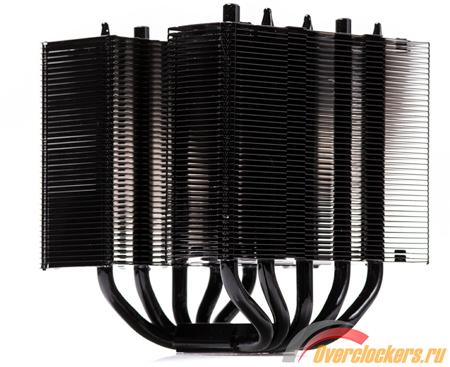

Вторым в нашем перечне идет безвентиляторный Tisis Core Edition немецко-тайванской фирмы Raijintek. Этот маслянисто-черный гигант поставляется без вентиляторов, что сегодня большая редкость на рынке, и тут есть своя выгода. Правда, не везде она может проявить себя, ведь системы охлаждения без вертушек, как правило, стоят меньше, позволяя подобрать их под свой вкус и кошелек.
В принципе, в плане конструкции радиатора Raijintek Tisis Core Edition ничем не отличается от своего сородича (или, вернее сказать, брата) Raijintek Nemesis, рассмотренного ранее. Разве что цветом да отсутствием вентиляторов.
Внешний вид и особенности строения
Это самый черный кулер из тех, которые мне доводилось видеть. Подобное покрытие смотрится довольно интересно, такой вот маслянисто-черный, словно нефть, гигант. К слову, если подобрать соответствующие вентиляторы, данный эффект можно усилить.

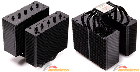

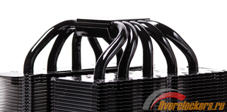

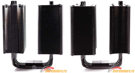

Raijintek Tisis Core Edition – система охлаждения с ассиметричным строением, состоящая из U-образных тепловых трубок, основания из двух металлических пластин и ребер, нанизанных на трубки. В этом случае последние окрашены в черный цвет, их диаметр составляет 8 мм, всего их пять.
В черных алюминиевых ребрах радиатора теплотрубки расположены равномерно по всей длине, расстояние между ними 17 мм. На каждой секции размещено по 44 алюминиевые пластины, толщина каждой равна 0.4 мм.
Стоит отметить большое (2.5 мм) расстояние между ребрами, что будет способствовать хорошей производительности при низких оборотах вентиляторов. Общая площадь рассеивания радиатора составляет внушительные ~12 600 см2.

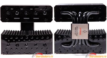

Толщина толстой секции равна 56 мм, а тонкой, если ее можно так назвать, 44 мм. Торцы первой секции закрытые, сделано это для создания своеобразного канала между ребрами, который не дает воздуху уходить в сторону, повышая КПД.
Через канал первой секции воздух поступает к вентилятору меньшей секции, торцы которой открыты, тут потребности в подобном канале уже нет. Расстояние между секциями 31 мм.

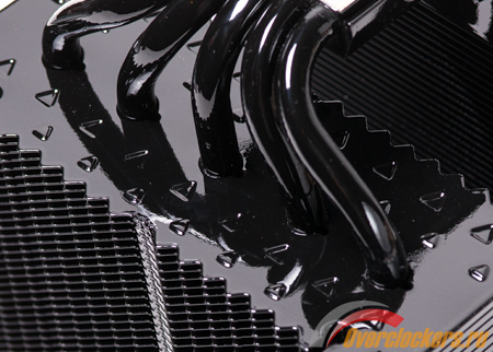

Обе половинки радиатора сильно отличаются друг от друга, по крайней мере, размерами. При этом ребра первой секции получили треугольные выступы по всей поверхности и зубчатые края, ребра второй – прямоугольные выступы и ровные края.
Основание в конструкции Tisis Core Edition находится четко по центру, тут все симметрично. Каждая тепловая трубка получила идентичный изгиб по обе стороны основания. Сами трубки размещены ровно по центру ребер радиатора.
Ребра плотно насажены на тепловые трубки, что касается следов припоя, то здесь их не видно.

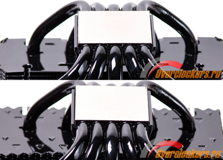

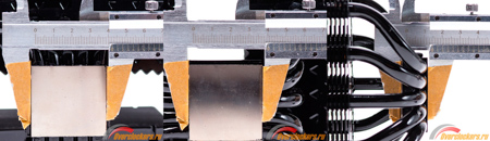

«Подошва» радиатора состоит из двух пластин, между которыми проходят тепловые трубки.
Они пропаяны и находятся впритык друг к другу.
Габариты основания составляют 45 x 40 x 14.5 мм.

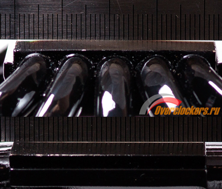

Несмотря на то, что радиатор маслянисто-черный, его основание светлое. Оно гладкое и хорошо обработано, но при этом в нем не то, что отражение, даже силуэт разглядеть сложно.

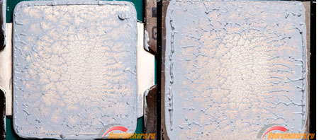

Тест на ровность основания, проведенный при помощи линейки, выявил небольшие неровности контактной поверхности кулера, хотя при его размерах все должно быть нормально.
Как и предполагалось, отпечаток получился неплохим, обеспечивая хороший контакт в зоне местонахождения кристалла.
