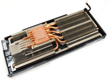

Система охлаждения Ghost 3.0+, по заявлениям разработчиков (как и всегда), более тихое и эффективное решение, чем ее предшественница. Это мы еще проверим, а пока демонтируем ее. Вся конструкция крепится с помощью четырех небольших подпружиненных винтиков. Термопаста, к слову, была еще свежая.
Инженеры компании XFX после выпуска графических ускорителей Radeon R9 290(X) Double Dissipation получили в свой адрес множество нареканий из-за применения большого количества декоративных пластиковых вставок, которые лишь усугубляли производительность системы охлаждения. Второй раз разработчики решили не наступать на те же грабли и исправили ситуацию.
Массивный охладитель представляет собой двухсекционный радиатор, пронизанный семью тепловыми трубками диаметром 6 мм каждая, все соединения тщательно пропаяны. В основании находится медная пластина, к счастью, прямого контакта мы здесь не увидим. Основание ровное, но не идеальное: обработано мелкой фрезой, поэтому есть, куда стремится.
К специальному шасси по периметру крепится пластмассовый кожух, который ничем не примечателен.
Под ним прячутся два низкопрофильных вентилятора диаметром 90 мм, провода которых прикреплены стяжками.
Они представлены моделями FDC10H12S9-C производства FirstD. Их вольтамперная характеристика согласно наклейке: 12 В и 0.35 А. Скорость вращения, если верить мониторингу, составляет 1450-3600 об/мин.

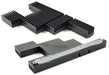

За отвод тепла от подсистемы питания отвечает низкопрофильный черный радиатор, который заполнил всю нишу. Термоинтерфейс представляет собой серую прокладку, показавшую высокую эффективность еще на эталонных образцах Radeon R9 290 и сумевшую превзойти бледно-салатовую прокладку GeForce GTX 780 Ti.

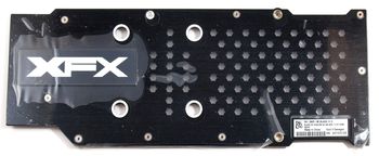

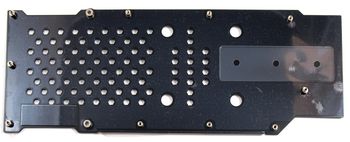

Как и говорилось ранее, на новинке используется «бэкплейт», который может похвастать множеством отверстий и некой нишей в области надписи XFX, где будет застаиваться горячий воздух.
Особой роли это не сыграет, но в битве за эффективность все средства хороши, и этим нельзя пренебрегать.

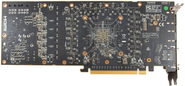

Видеокарта XFX Radeon R9 390 Double Dissipation Black Edition выполнена на печатной плате эталонного образца, соответствующей Radeon R9 290X, точно такой же подход использовался и с прошлой моделью компании – XFX R9-290A-EDFD. К слову, даже ревизия PCB не изменилась – это 109-C67157-00_02P.
Из достоинств можно отметить применение качественных компонентов: твердотельных конденсаторов и дросселей с ферритовыми сердечниками новой ревизии.
Подсистема питания построена по классической в таком случае семифазной схеме, где пять фаз используются для питания графического процессора, одна для микросхем памяти и одна для PLL.
В качестве контроллера применена микросхема IR 3567B, которая обладает возможностью автоматического переключения активных фаз.

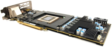

Сердцем модели стал графический процессор Hawaii, выпущен он в середине февраля 2015 года, а вот уникальный номер не читаем. GPU произведен по 28 нм техпроцессу и содержит 2560 универсальных шейдерных процессоров, 64 блока растеризации и 160 текстурных блоков.
Разъеденная маркировка пятнадцати микросхем памяти читается с трудом кроме той, что не получила прижима.
Перед нами микросхемы производства SKhynix H5GC4H24AJR-T2C, общий объем видеопамяти составляет 8192 Мбайт. Работают они на частоте 1500 МГц (эффективная частота 6000 МГц).
