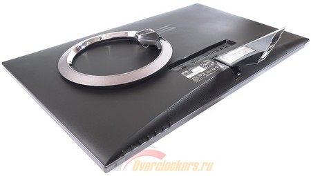

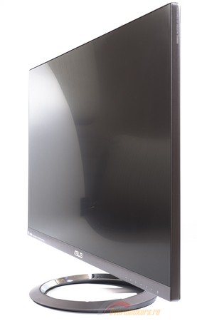

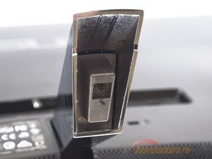

В упаковке MX27AQ идет в полуразобранном виде. К наглухо прикрепленной колонне с помощью одного винта без использования инструментов присоединяется подставка.
На все про все уходит не более минуты. VESA крепление, как и следовало ожидать, отсутствует. По всей видимости, установить его мешает небольшая толщина корпуса. Придумали бы уже давно какой-то механизм. Сколько можно издеваться над пользователями с отдельно купленными кронштейнами?

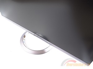

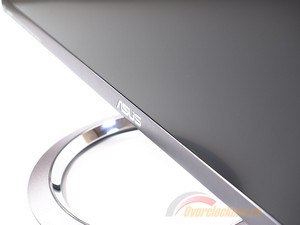

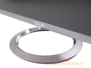

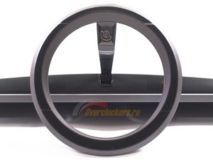

Круглую подставку с большим вырезом внутри украшает хромированная вставка. Используемое решение идеально сочетается с дизайном самого корпуса, а общий вид устройства создает ощущение дороговизны. Система прокладки кабелей полностью отсутствует.

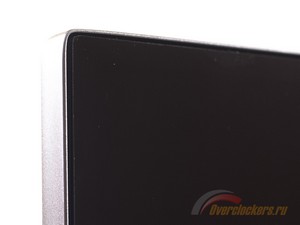

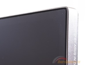

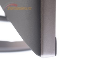

«Безрамочный» дизайн предусматривает наличие этих самых рамок, но они скрыты под защитным пластиковым слоем. Так что ожидать вывода изображения, что называется – «в край», не стоит.

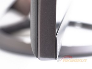

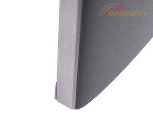

Все детали MX27AQ соединены друг с другом с минимальными зазорами. Люфты полностью отсутствуют. Корпус немного поддается скручиванию, в основном из-за своей небольшой толщины и еле похрустывает при сжатии – все точно так же, как у похожих по дизайну моделей ASUS.
Ходящая туда-сюда на пару миллиметров пластиковая защита матрицы (особенно по углам) – норма для подобного типа устройств. Однако ASUS MX27AQ смог показать, что все не так безнадежно, повторив достижение своих братьев-близнецов, но с другими матрицами.

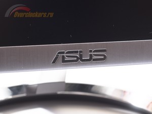

Продолжая тему качества сборки, стоит упомянуть и идеально подогнанную алюминиевую накладку. Ее люфт сведен на нет, а расстояние до защитной панели матрицы идентично по всей длине.
Качество применяемых материалов высокое, подгонка деталей не вызывает нареканий. Используемый алюминий приятно холодит руки. А использование качественного матового пластика в задней части показывает и доказывает, что дизайнеры компании ASUS задумались о практичности и прислушались к мнению пользователей и обозревателей. Это похвально. В итоге за качество материалов и сборку я смело могу поставить 5 баллов.

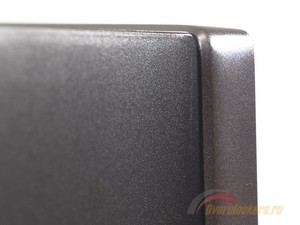

В качестве демонстрации использования полуматовой поверхности матрицы – фотография выше. И вроде бы странно видеть подобное, у модели c «безрамочным» дизайном, но что есть, то есть. И это определенное достоинство монитора.

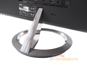

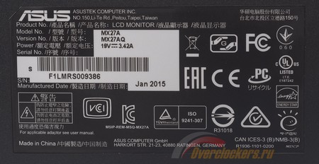

По наклейке в задней части монитора можно узнать информацию о номере модели, номере версии, серийном номере, дате производства (январь 2015 года) и месте сборки (Китай). Данных о ревизии так и не найдено.

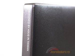

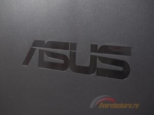

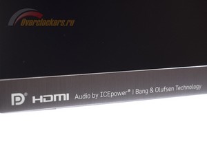

На корпусе модели можно встретить два логотипа компании, упоминание об использовании интерфейсов Display Port, HDMI и стандарта MHL и указание на место, где был придуман дизайн. Ничего интересного.

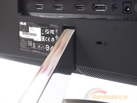

В задней части монитора на колодке для подключения кабелей находятся следующие разъемы, ориентированные назад: питание, Display Port 1.2, три HDMI 1.4 (лишь один из них с поддержкой MHL), Audio-Out для вывода звука на наушники или внешнюю акустическую систему.

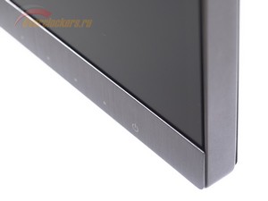

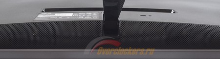

На нижней грани по обе стороны от центральной стойки расположены динамики встроенной аудиосистемы. Звук громкий, но отсутствие как таковых высоких и низких частот сильно печалит. Поэтому много надежд строить не стоит. Все на среднем (или даже ниже) уровне. Но другого с учетом тонкого корпуса устройства и не ожидалось.

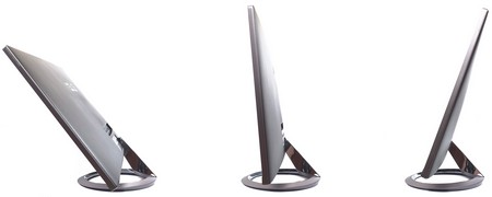

С эргономикой подставки у монитора ASUS все очень просто. Можно изменить только наклон панели от -5 до +22 градусов и наклонить вперед для удобства подключения кабелей.

Основание подставки выполнено из металла, окрашенного порошковой краской. По всему его периметру приклеены резиновые полоски, которые достаточно хорошо сопротивляются физическому воздействию в попытках повернуть монитор на столе. Но в любом случае если приложить больше усилий, то сделать это будет просто, что в целом можно воспринимать как своеобразный плюс, добавляющий одну степень свободы в эргономике.
