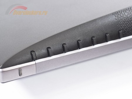

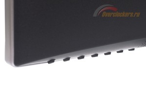

Управление ASUS MX27AQ происходит посредством шести физических клавиш (плюс кнопка включения), расположенных на нижней грани в правой части корпуса. Спереди никаких гравировок с указанием предназначения каждой из них нет. Только белые точки-указатели и наэкранные подсказки, как у многих современных мониторов с похожей системой управления.
Тусклый индикатор питания с белым свечением врезан в нижнюю грань рядом с соответствующей клавишей. В случае необходимости его можно отключить.
Изначально кажется, что управление сенсорное, ведь сразу и не догадаешься, что все клавиши спрятаны сзади. В первые минуты работы немного теряешься (хотя теряться мне уже некуда), однако, зная структуру меню и принцип управления дисплеев ASUS, дальнейшее знакомство с MX27AQ прошло без проблем, даже несмотря на измененный дизайн.
Из-за наличия шести клавиш управление не назовешь простым, однако в основном меню используется лишь четыре из них (как и на многих других дисплеях компании). В итоге научиться управлять MX27AQ можно быстро и без проблем.

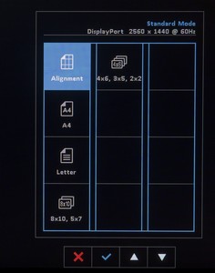

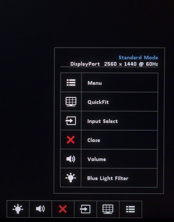

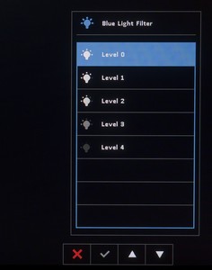

Что касается опций с быстрым доступом, то в их числе: переключение предустановленных режимов Blue Light Filter, регулировка яркости, переключение источника сигнала и включение сеток QuickFit.

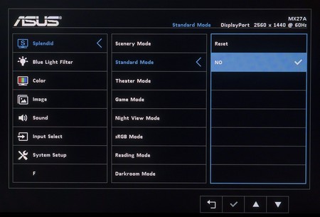

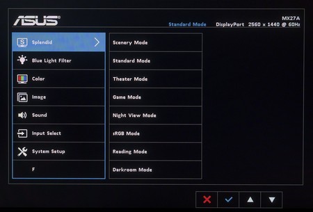

В первой вкладке под названием Splendid можно выбрать необходимый режим и сбросить настройки каждого из них по умолчанию.

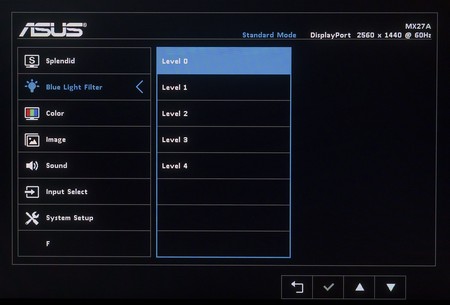

Включить один из режимов Blue Light Filter предоставляется возможность в соответствующем разделе.

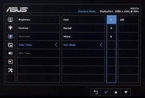

Отрегулировать яркость, контраст, насыщенность и тон кожи (только в некоторых Splendid Mode) можно в разделе Color. В нем же находятся настройки цветовой температуры. Уже по умолчанию производитель выбрал User, в котором можно отрегулировать RGB значения. Кроме него присутствуют еще три предустановленных пресета Color Temp.

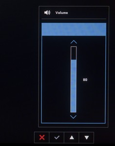

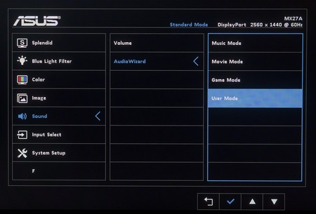

Управление звуком производится из соответствующего раздела под названием Sound. Добавили несколько режимов звучания (типо программного эквалайзера).

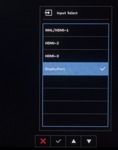

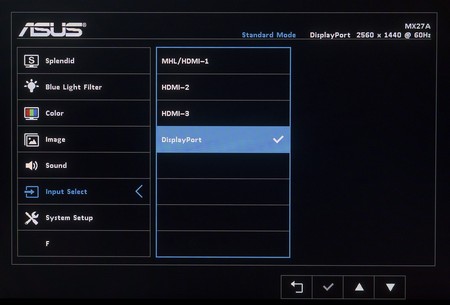

Для выбора источника сигнала предназначен раздел Input Select.

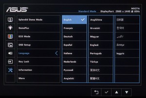

Несмотря на то, что монитор явно нельзя отнести к игровой серии в ASUS зачем-то добавили фишку из своих серий VG и PG под названием GamePlus. Она позволяет выставить на экране определенные таймеры в различных областях экрана и поместить в центр прицел, что будет удобно для игр (или режимом сложности при игре в онлайне) без такового. Русский язык в качестве одной из локализаций меню присутствует.

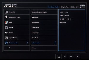

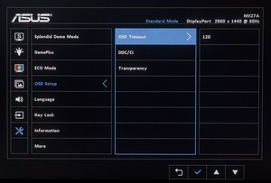

Кроме того, раздел System Setup скрывает не столь полезные настройки. Среди таковых: включение демонстрации работы технологии «улучшения» картинки Splendid, активация ECO пресета (яркость падает почти до самой нижней границы) и сброс всех настроек к значениям по умолчанию.
Представлены параметры, регулирующие положение и внешний вид меню (в том числе отключение интерфейса DDC/CI), а в Information соответственно указаны данные по рабочим характеристикам монитора: используемый интерфейс, разрешение, частота вертикальной развертки и модель.

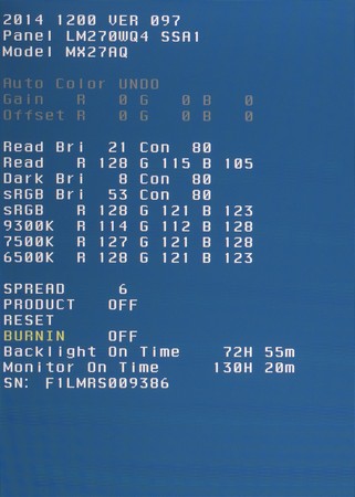

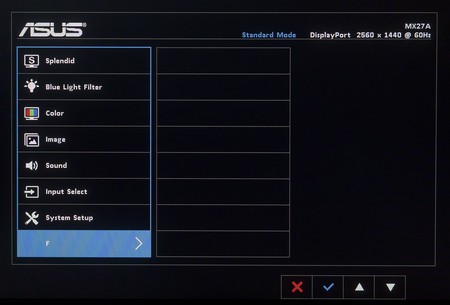

Если зажать при включении монитора клавишу рядом с кнопкой On/Off, то в основном меню появится дополнительный раздел с сервисным меню, скрытый под буквой F в самом конце списка.
Далее перед пользователем предстает вполне типичное синее окно с белым шрифтом. Исходя из его данных, подтверждается установленная матрица, версия прошивки, время наработки, серийные номер и прочее. Можно настроить значения RGB для различных режимов, установить для некоторых из них яркость и произвести еще пару не столь значимых правок.
