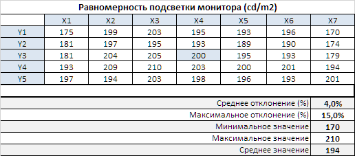

Равномерность подсветки монитора и цветовой температуры по полю экрана проверялась в 35 точках при установленной яркости дисплея в 200 нит. За основу всех подсчетов (отклонений) берутся данные из центральной точки.

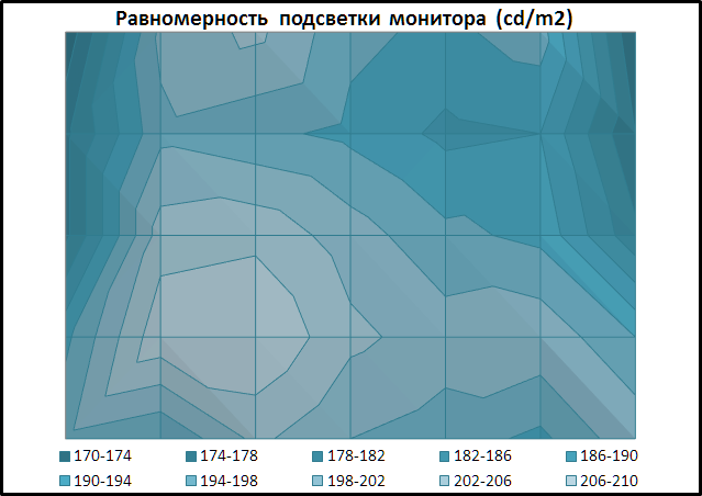

При установленной яркости среднее отклонение от центральной точки составило 4%, а максимальное – 15%. Результат очень хороший. Еще одна приятная неожиданность.
По представленной диаграмме поверхности можно наглядно увидеть, как сосредоточен уровень яркости по полю матрицы. Яркость в 200+ нит была выявлена не только в центре панели, но и по обе стороны от него, в нижней области. Затемнены только два верхних угла.

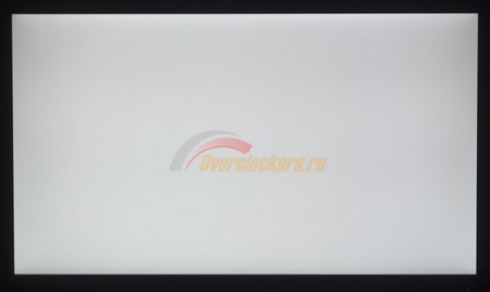

Фотография монитора с белым фоном (специально недоэкспонированный кадр) прекрасно демонстрирует, как выглядит все это вживую. Ничего серьезного в реальной работе вы не увидите – 100%. По крайней мере, на экземпляре, полученным лабораторией Overclockers.ru

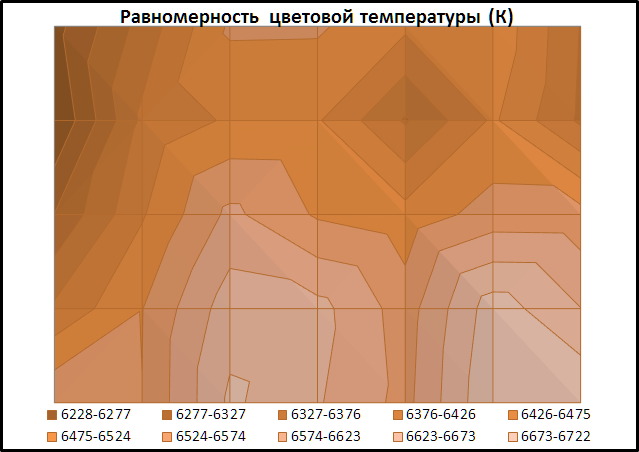

Теперь перейдем к рассмотрению равномерности цветовой температуры на всей площади экрана.
При тестировании использовались ручные настройки ЦТ для получения 6500K, яркость белого поля в центральной точке сохранялась на уровне 200 нит. Результат в 1,4% отклонения в среднем и 4,4% в максимуме – результат выше среднего.
Полученный диапазон цветовой температуры составил 6228-6722 Кельвин, что более чем на 100К меньше стандартной разницы между граничными значениями в 600K, выявленных у большинства протестированных мониторов по нашей методике. Построенная диаграмма совсем не напоминает таковую по равномерности подсветки – фигура здесь иная. Две проблемные области, если их так можно назвать – это левый верхний угол и нижний правый. Именно в них были выявлены граничные значения. Является ли это большой проблемой с учетом общего, довольно высокого, результата по равномерности подсветки? Однозначно, нет! Идем дальше.

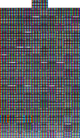

В мониторе ASUS MX27AQ применена новая и пока еще единственная в своем роде WQHD IPS панель для установки в «безрамочные» корпуса. Поверх нее используется полуматовая поверхность. Рассмотрим полученный макроснимок:
Разглядеть при обычной работе КЭ у ASUS MX27AQ не так просто благодаря структуре применяемой пленки. Но стоит изменить угол обзора (в основном подняться над экраном, не обязательно сильно), как «искрение» и появление эффекта «мокрой тряпки» сразу дает о себе знать. Это стоит учитывать, особенно если у вас большие надежды на полное отсутствие КЭ. В любом случае радует, что производители «безрамочных» моделей изменили своим принципам и перестали повально использовать матовые поверхности.
