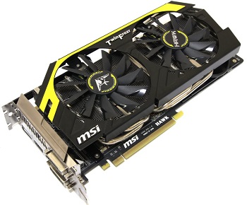

Видеокарта MSI GTX 760 Hawk является логическим продолжением MSI GTX 760 Twin Frozr Gaming, отличающиеся повышенной надежностью компонентов, дополнительными возможностями для разгона и сменив красную полоску желтой.

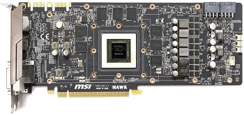

Hawk имеет специальные контрольные точки для замера напряжений GPU, Memory и PLL. Соответствующие разъемы V-Check Points выведены на торец платы. К ним подключаются небольшие переходники, которые на концах имеют гнезда под щуп измерительного прибора. Сбоку, возле разъемов под SLI, расположен переключатель BIOS.

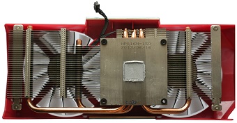

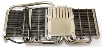

Система охлаждения MSI GTX 760 Hawk внешне очень сильно напоминает таковую у MSI GeForce GTX 770 Lightning, однако под металлическим кожухом скрывается немного другой радиатор. Видеокарта с установленной СО занимает два слота расширения и имеет общую длину 264 мм.
Охладитель состоит из массивного радиатора, в конструкции которого применяются 53 алюминиевые пластины и два вентилятора с диаметром крыльчатки 95 мм, закрепленных на кожухе, который накрывает всю конструкцию сверху. Здесь используются устройства Power Logic PLD10010B12HH с техническими характеристиками 12 В, 0.4 А.
Для равномерного распределения тепла по всей площади радиатора применяются пять медных тепловых трубок: четыре диаметром 6 мм и одна 8 мм.
Поскольку основная система охлаждения не контактирует напрямую ни с силовыми элементами модуля стабилизации питания, ни с чипами памяти, то для охлаждения данных элементов используется низкопрофильный радиатор с термоинтерфейсом на обратной стороне.

Столь интересное решение не могло быть выполнено на «референсном» текстолите, соответственно, MSI GeForce GTX 760 HAWK может похвастаться достаточно длинной печатной платой разработанной инженерами компании.
Питание тестируемой видеокарты выполнено по усиленной восьмифазной схеме (шесть фаз для GPU и две для чипов памяти), в то время как эталонная версия включает в себя на две фазы в цепи питания графического ядра меньше.
Система питания ядра реализована на цифровом ШИМ-контроллере NCP4206, устанавливающийся на GeForce GTX 780.

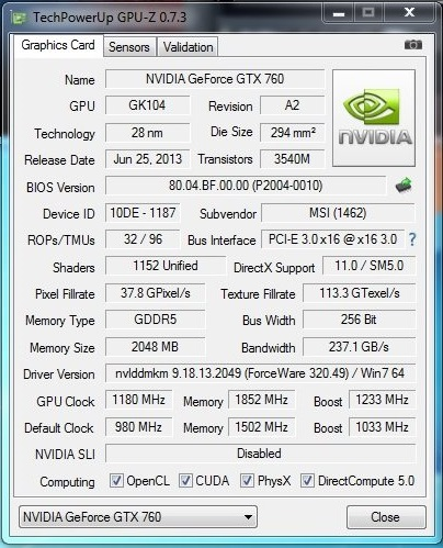

Если есть переключатель между двумя версиями BIOS, то мы обязаны рассказать про обе версии микропрограммного обеспечения. Основной BIOS видеокарты предусматривает базовую частоту 1111 МГц при Boost Clock 1176 МГц. Память функционирует на стандартной частоте в 1502 МГц. В таком режиме карта и работает по умолчанию.
Второй LN2 BIOS оптимизирован для разгона при сверхнизких температурах. Он предлагает расширенный диапазон увеличения мощности, позволяя повышать соответствующий лимит на 85%. Но начальные частотные характеристики у этого BIOS отвечают рекомендованным.
Щелкнув на LN2 BIOS для достижения максимального разгона удалось разогнать графический процессор до 1180 МГц, а видеопамять – до 1852 МГц, что является рекордным значением для GeForce GTX 760.

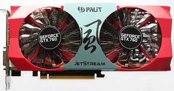

На фоне своих оппонентов графический ускоритель Palit GTX 760 JetStream выделяется благодаря кожуху системы охлаждения, в котором нашлось место двум красным и одной золотой вставке (в изначальном виде прикрыта пленкой, придающей голубоватый цвет). Помимо этого он отличился довольно большими габаритами – 245 мм.
Разработчик использовал эталонную печатную плату, удлинив ее за счет элемента системы охлаждения – ребра жесткости со сквозными вырезами.
В конструкцию системы охлаждения модели Palit входит радиатор из тридцати пяти алюминиевых пластин, три U-образные тепловые трубки диаметром 6 мм каждая, два вентилятора и кожух интересной геометрической формы. Стоит отметить, что из-за выраженности рисунка кожуха видеокарта занимает чуть больше, чем два слота расширения.
В качестве активной части в Palit GTX 760 JetStream используются два вентилятора фирмы Apistek GA92S2H диаметром 88 мм каждый с лопастями изогнутой формы из прозрачного пластика. Вольтамперная характеристика последних – напряжение 12 В, потребляемый ток 0.35 А.

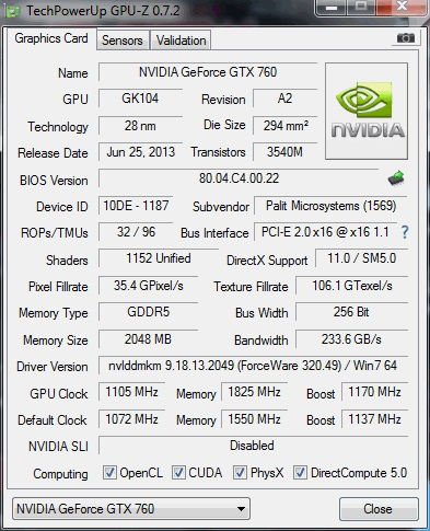

Видеокарта Palit GTX 760 JetStream поставляется с заводским разгоном 1072 МГц (в режиме Boost – 1137 МГц) и памятью 1552 МГц против 980 (1033)/ 1500 МГц. В режиме нагрузки напряжение по показаниям программного мониторинга находилось на отметке 1.2 В.
Удалось разогнать графический процессор до 1105 МГц (Boost – 1170 МГц), видеопамяти покорилась частота в 1825 МГц. Если рассматривать данный вопрос в процентном соотношении, прирост составил 12% по GPU и 21% по памяти в сравнении с эталонной картой GeForce GTX 760.

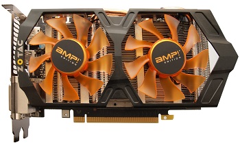

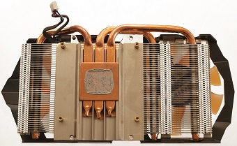

Zotac GTX 760 AMP! Edition оснащена оригинальной системой охлаждения с применением черного и оранжевого цветов, что смотрится красиво и необычно. Можно отметить небольшие габариты ускорителя, достигнутые благодаря применению СО компактных размеров. Его длина составляет 197 мм против 241 у эталонной версии
Графический ускоритель Zotac GTX 760 AMP! Edition оснащен системой охлаждения Dual Silencer. Она представляет собой радиатор, в состав которого входят сорок пять алюминиевых пластин, пронизанный тремя U-образными тепловыми трубками диаметром 6 мм каждая. Для улучшенной эффективности теплообмена инженеры использовали небольшую медную пластину, припаянную к теплотрубкам.
Сам радиатор получил стандартную компоновку, сверху припаяна алюминиевая пластина с креплением вентиляторов.
За активную часть отвечают два 74 мм вентилятора производства фирмы FirstD с маркировкой FD8012U12S с изогнутой формой лопастей.

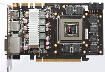

В модели Zotac GTX 760 AMP! Edition используется печатная плата эталонного дизайна, отличие лишь в том, что здесь применена элементная база более качественных аналогов. PCB черного цвета, длина всего 175 мм.
Питание видеокарты выполнено по схеме 4+2 (GPU/memory). Все управление осуществляется контроллером NCP5392P производства ON Semiconductor.

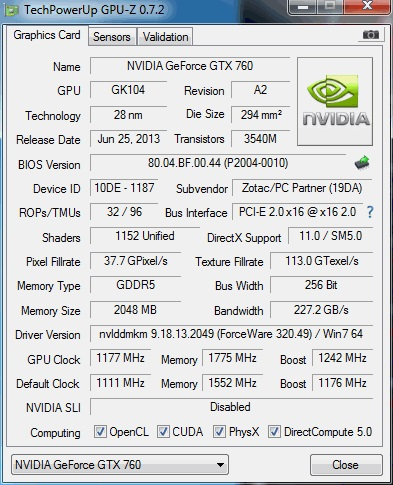

Zotac GTX 760 AMP! Edition как и MSI GTX 760 Hawk поставляется с самым большим заводским разгоном – графический процессор разогнан до отметки в 1111 МГц (в режиме Boost – 1176 МГц), память – 1552 МГц. Напряжение устанавливалось на отметке 1.2 В.
Графический процессор удалось разогнать до 1177 МГц (в режиме Boost – 1242 МГц), память – до 1775 МГц. Это один из лучших результатов, полученных на видеокарте с эталонной печатной платой. По сравнению с GeForce GTX 760 разгон составил 20% и 18% соответственно.
