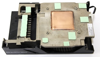

Инженеры Asus очень постарались, разработав компактное решение для видеокарты с тепловым пакетом в 170 Вт. Со стороны графического ядра все элементы контактируют с основанием радиатора через термопрокладки, такой же контакт получила силовая часть.
Под кожухом прячется цельнометаллический радиатор, закрывающий печатную плату целиком и отводящий тепло от всех элементов.
За активную часть отвечает один вентилятор осевого центробежного типа. Он изготовлен фирмой EVERFLOW, его маркировка T129215SU, вольтамперные характеристики: напряжение 12 В, ток 0.5 А. Диаметр крыльчатки составляет 97 мм, схема подключения – 4-pin PWM. Вентилятор изготовлен по технологии Asus CoolTech FAN.

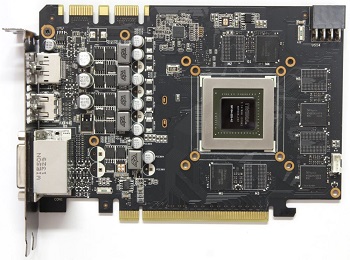

Печатная плата GTX 760 DirectCU Mini является собственной разработкой инженеров Asus, хотя компоновка ее элементов схожа с эталонной моделью. Основные же изменения претерпела силовая часть графического ускорителя. Стоит отметить, что ширина PCB отлична от «референса»: 122 мм против 111 мм.
Печатная плата оборудована пятифазным (4+1, GPU/Memory) стабилизатором питания, который управляется ШИМ-контроллером Richtek RT8867A и обеспечивает активное переключение фаз для понижения уровня энергопотребления видеокарты.

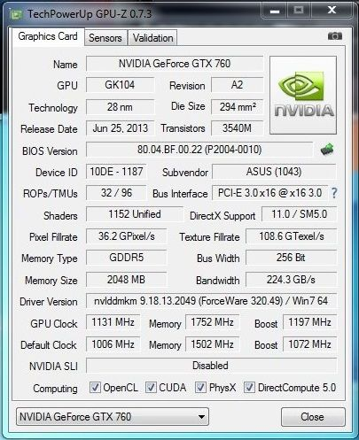

Стандартные частоты, заявленные производителем для этого видеоадаптера, составляют 1006 / 1502 МГц. Здесь стоит напомнить, что штатные частоты рядового ускорителя GTX 760 равны 980 МГц по GPU.
С помощью ручного разгона удалось добиться 1131 МГц для ядра и 1752 МГц для памяти, что является хорошим результатом, однако, если учесть компактность продукта со всеми вытекающими, то показатель просто отличный.

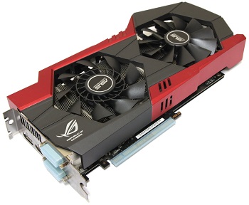

Asus ROG Striker GTX 760 Platinum
Описание на сайте производителя – ссылка.
Этой зимой на закрытой пресс-конференции Asus была анонсирована еще один графический ускоритель на базе GTX 760 - Asus ROG Striker GTX 760 Platinum, выход которой произошел весной. Что это за зверь и с чем его едят, поговорим ниже.

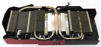

Видеокарта получилась достаточно громоздкой и все из-за пластикового кожуха, который непомерно раздут. При таких размерах карта получилась достаточно легкой. Это еще раз наводит на мысль о том, что система охлаждения не настолько массивна насколько выглядит.
Видеоускоритель с установленной фирменной системой охлаждения DirectCU II занимает два слота расширения и имеет общую длину 299 мм.
Охладитель состоит из достаточно крупного радиатора, в конструкции которого применяются 45 алюминиевых пластин, и двух вертушек с диаметром крыльчатки 95 и 94 мм, закрепленных на кожухе, который накрывает всю конструкцию сверху. Один вентилятор классической формы, а другой CoolTech FAN, который является смесью обычного пропеллера и турбины. Оба устройства изготовлены компанией FirstD и представлены моделями FD9015U12S с техническими характеристиками 12 В, 0,55 А. Для равномерного распределения тепла по всей площади радиатора применяются три медные тепловые трубки диаметром 8-10-8 мм.
От группы транзисторов подсистемы питания отводит тепло небольшой радиатор.

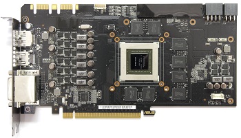

Для производства новинки была разработана уникальная печатная плата, размеры которой превышают эталонный аналог. Однако, несмотря на уникальный дизайн, основные принципы расположения набортных элементов остались неизменными: чипы видеопамяти сгруппированы вокруг графического ядра; элементы подсистемы питания GPU распаяны по левую, а видеопамяти – по правую от него сторону.
Питание видеокарты выполнено по усиленной 8-фазной схеме (6+2, GPU/Memory), используется цифровой ШИМ-контроллер DIGI+ VRM ASP1212.
Для достижения общего объема в 4098 Мбайт на печатной плате было распаяно шестнадцать микросхем памяти.

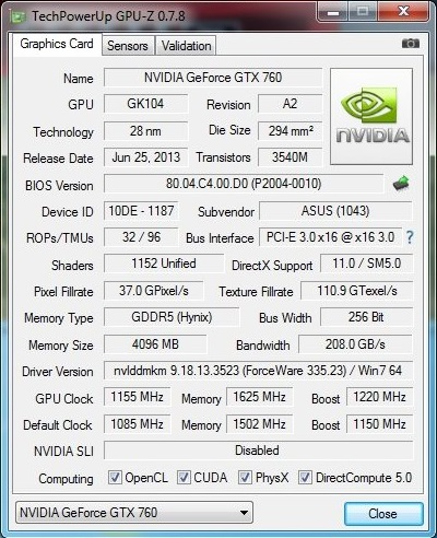

В номинальном режиме работы частота графического ядра была повышена относительно рекомендаций Nvidia и составляет 1085 МГц. Учитывая поддержку рассматриваемым продуктом технологии Nvidia GPU Boost 2.0, в турборежиме частота графического процессора в среднем составляет 1150 МГц.
При помощи утилиты Asus GPU Tweak удалось разогнать графический процессор до 1155 МГц, а видеопамять – до 1625 МГц. Результат совсем не впечатляющий. Возможно дело в «удачном» экземпляре Asus ROG Striker GTX 760 Platinum, попавшем к нам в лабораторию.
Если говорить об эффективности системы охлаждения, то при автоматическом регулировании скорости вращения вентиляторов, в режиме максимальной нагрузки, графическое ядро нагрелось до 65 градусов, а кулер, судя по показаниям мониторинга, работал при этом на 45% от своей максимальной мощности. Субъективно уровень шума можно охарактеризовать как «тихий».
Несмотря на то, что у компании Asus получился спорный продукт, а самое главное – немного запоздалый, предлагаем к изучению «Обзор и тестирование видеокарты Asus ROG Striker GTX 760 Platinum».
Если вам все еще мало моделей GTX 760 производства Asus, то обязательно ознакомьтесь с их двухчиповым решением - Asus ROG MARS 760.

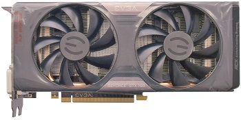

EVGA GTX 760 ACX 2GB
Модели компании EVGA можно найти в московской рознице, поэтому они попадают к нам на обозревание.
Графический ускоритель EVGA GTX 760 ACX 2GB для своего уровня выглядит очень блекло. Его длина составляет весомые 267 мм, что больше, чем у референсной версии (241 мм).
В отличие от карты эталонного дизайна здесь применено дополнительное питание в виде одного шести- и одного восьмиконтактного разъемов.

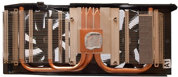

За охлаждение графического процессора отвечает фирменная система охлаждения EVGA ACX. Основной радиатор контактирует не только с графическим ядром видеокарты, но и с элементами силовой части. Кулер состоит из 42 набранных алюминиевых пластин, пронизанных тремя тепловыми трубками U-образной формы (одной 6 мм и двумя 8 мм). Для повышения эффективности в основание впаяна медная пластина, которая способствует распределению тепла между ними.
За активную часть отвечает пара вертушек хорошо знакомой нам фирмы Power Logic c диаметром крыльчатки 88 мм. Их маркировка PLA09215B12H, заявленные характеристики: напряжение 12 В, потребляемый ток 0.55 А.

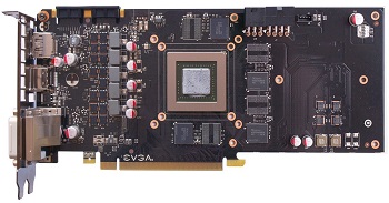

Для GeForce GTX 760 инженеры EVGA разработали свою печатную плату, длина которой составляет 262 мм. У эталонной версии она меньше – 171 мм.
Система питания ускорителя построена по схеме 5+2, где пять фаз отводится для GPU и две – для памяти, в качестве ШИМ-контроллера используется Richtek RT8802A.

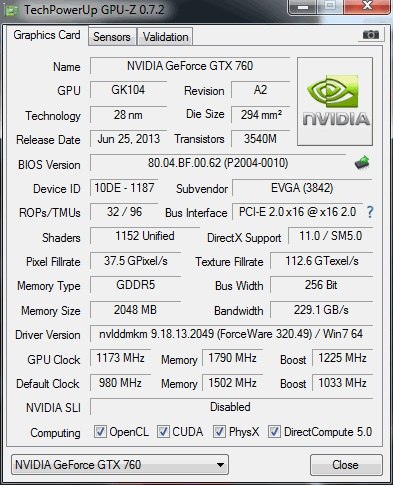

Модель EVGA GTX 760 ACX 2GB поставляется без заводского разгона – это означает, что ее дефолтные тактовые частоты для графического процессора и видеопамяти составляют 980 МГц (Boost - 1033) и 1502 МГц соответственно. Под нагрузкой выдерживается максимальное напряжение 1.187 Вольт.
На данном экземпляре удалось добиться высокого разгона видеокарты. Плата успешно проходила все тесты на отметке 1173 МГц (в режиме Boost до 1225) и 1790 МГц для видеоядра и памяти. В режиме игровой нагрузки пиковая тактовая частота графического процессора и вовсе составляла 1306 МГц благодаря технологии GPU Boost 2.0!
К эффективности системы охлаждения не возникает вопросов. Температура графического процессора не превышала 74°C, что является хорошим результатом для продукта такого уровня. Система охлаждения в подобном режиме работает практически бесшумно и абсолютно не выделяется на фоне других компонентов ПК.
Существует модель и с 4 Гб видеопамяти с измененной конструкцией системы охлаждения - EVGA GTX 760 FTW 4GB. Данные видеокарты подробно изучены в материале «Тестируем разные варианты GeForce GTX 760: две модели EVGA – GTX 760 ACX 2GB и GTX 760 FTW 4GB».
