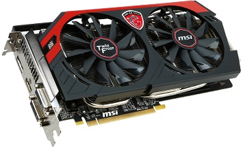

MSI Radeon R9 280X Gaming 6G является не просто моделью с расширенным объемом видеопамяти: не было бы тогда никакого смысла включать ее в данный материал. Под своей системой охлаждения она скрывает нечто большее.

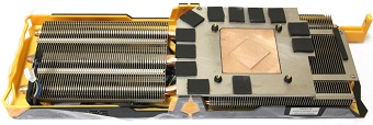

На графическом ускорителе применяется оригинальная система охлаждения Twin Frozr IV Advanced, которая вместе с печатной платой занимает два слота расширения. Она схожа с предыдущей моделью за исключением меньшего числа тепловых трубок: четыре против пяти. В остальном паритет.

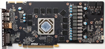

Более всего видеокарта MSI Radeon R9 280X Gaming 6G интересна новой печатной платой, разработанной инженерами MSI. К слову, такая PCB используется на младшей модели с 3 Гбайтами видеопамяти (без суффикса «X» на конце).
Система питания состоит из одиннадцати фаз, десять из которых расположены справа от графического процессора строгой вертикальной линейкой, а еще одна разместилась у панели с выходами. По всей видимости, на питание графического процессора отведено восемь из этих десяти фаз на силовых транзисторах DirectFET. Еще 2+1 фазы относятся к силовым цепям и микросхемам памяти.
Управление питанием GPU осуществляется контроллером IR 3563B производства International Rectifier.

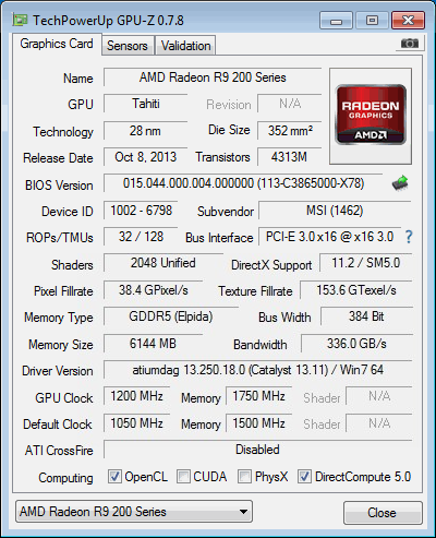

В очередной раз убеждаемся, что разгон – это лотерея. Частоту графического процессора удалось повысить до 1200 МГц, что является неплохим результатом, памяти – до 1750 МГц.
Колоссальных отличий от Gaming в алгоритме работы системы охлаждения отмечено не было. Графический процессор не прогрелся выше 76 градусов при 47% скорости вращения крыльчаток вентиляторов.

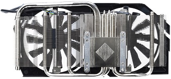

Система охлаждения, применяемая PowerColor, носит название Dual Swirl. Она представлена массивным радиатором, в структуре которого применяются 45 алюминиевых пластин, два крупных вентилятора с диаметром крыльчатки 87 мм и пластмассовый кожух, который накрывает всю конструкцию.
В конструкции применяются три тепловые трубки диаметром 8 мм. Две из них изогнуты в форме буквы S, одна – U, при этом сам графический процессор контактирует с серединой трубок, концы которых расходятся к краям радиатора.

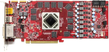

Видеокарта PowerColor Radeon R9 280X Dual Swirl выполнена на печатной плате красного цвета, длина которой 267 мм. Ее дизайн почти идентичен PowerColor Radeon HD 7970 OC.
Общая схема преобразователя питания может быть обозначена как 6+2+1 фаза (для GPU, PLL и микросхем памяти соответственно). В качестве контроллера выступает микросхема CHil CHL 8228G.

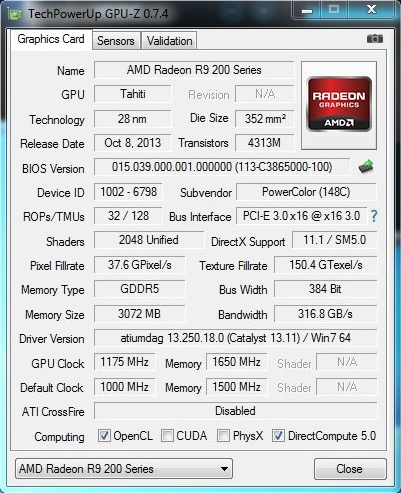

Ядро графического ускорителя PowerColor Radeon R9 280X Dual Swirl работает на частоте 850 МГц (Boost – 1000 МГц) при напряжении 1.144 В.
Проверка на максимальный разгон показала, что видеокарте покорились частоты 1175 / 1650 МГц (ядро/память) при стандартном напряжении. Попытки улучшить результат с повышением напряжения ни к чему не привели: стабильность системы терялась при долгих нагрузках.
Температура графического ядра достигала 74°C при автоматическом режиме работы вентиляторов, что является хорошим результатом, а вот общий уровень шума был средним: он не мешал работе, но выделялся на общем фоне.

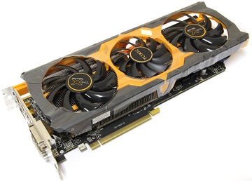

И если говорить о внешнем дизайне Sapphire Radeon R9 280X Toxic, то субъективно нареканий к нему нет. В меру яркие цвета кожуха системы охлаждения, закрывающей всю лицевую сторону, вентиляторы с глянцевыми лопастями, практически полностью закрытая декоративной пластиной обратная сторона – все это выполнено не вычурно, но и не слишком скучно.

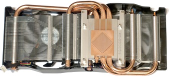

В основе лежит большой радиатор, выполненный по классической схеме. Из основания выходят пять медных тепловых трубок. По краям находятся самые тонкие, дальше следуют две потолще, а по центру проходит самая толстая. Три трубки из середины делают небольшой изгиб вверх и идут прямо. На них нанизывается группа алюминиевых пластин, образующих поверхность отвода тепла. Получается как бы одна часть радиатора.
Сверху радиатор накрывается комбинированным кожухом из оранжевого пластика и окрашенных металлических элементов, внутри которого размещены вентиляторы.
Два из них представлены моделями FirstD FDC10H12S9-C с техническими характеристиками 12 В, 0.35 А. Их диаметр 86 мм. Еще один, тот, что находится посередине, меньше в диаметре – 74 мм. Здесь используется устройство FirstD FD7010H12S с техническими характеристиками 12 В, 0.35 А.
Производитель позаботился и о других ключевых моментах: предусмотрены отдельные радиаторы на силовых цепях, а также защитная металлическая пластина на обратной стороне видеокарты.
Стоит обратить внимание, что дополнительное питание подается на графический ускоритель через два восьмиконтактных разъема.

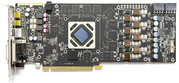

Печатная плата построена по уникальному дизайну собственной разработки компании Sapphire.
Система питания видеокарты выполнена по схеме 8+1+1 (для GPU, PLL и микросхем памяти соответственно).
За управление питанием графического процессора отвечает цифровой восьмифазный контроллер CHL8228G производства CHiL Semiconductor.

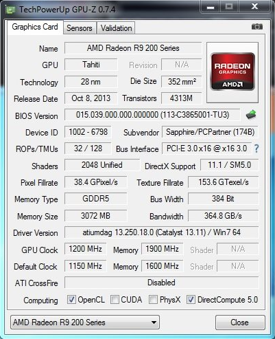

Модель Sapphire R9 280X Toxic изначально поставляется с заводским разгоном. Ее штатные частоты составляют 1150 / 1600 МГц.
Что касается ручного повышения тактовых частот, то данный экземпляр может похвастаться памятью: она функционировала на рекордных 1900 МГц, ядро же – на 1200 МГц.
При автоматическом регулировании оборотов вентиляторов, в режиме максимальной нагрузки, графический процессор нагрелся до 65°C. Вертушки при этом работали всего на 45% от своей максимальной скорости. Создаваемый ими шум, по субъективной оценке, находился на отметке «ниже среднего», и был очень комфортным для продолжительного использования.
