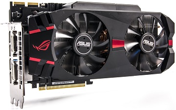

Asus Radeon R9 280X Matrix Platinum
Описание на сайте производителя – ссылка.
Если предыдущая модель вас не заинтересовала, предлагаем посмотреть на топовое решение в классе Radeon R9 280X – видеокарту серии Matrix, которая входит в линейку Republic of Gamers. А последняя, напомним, является вершиной инженерной мысли конструкторов Asus.
Для охлаждения Asus Radeon R9 280X Matrix Platinum используется фирменная система охлаждения DirectCU II. Общая длина видеокарты с установленной СО, занимающей три слота расширения, составляет 285 мм.
Охладитель состоит из двух массивных секций, двух вентиляторов с диаметром крыльчатки 90 мм, кожуха, закрывающего всю конструкцию сверху, а также опорной пластины с обратной стороны видеокарты. Общее количество пластин, из которых набраны радиаторы, составляет внушительные 100 штук.
Для более равномерного распределения тепла по всей площади радиатора применяются пять медных тепловых трубок. Три из них диаметром 7 мм, две – 8 мм.
Силовые элементы системы питания, а также микросхемы памяти, накрыты отдельной металлической пластиной, которая предназначена для улучшения отвода тепла.
Дополнительное питание реализовано с помощью двух восьмиконтактных разъемов вместо привычных одного шести- и одного восьмиконтактного. Отличен и набор видеоинтерфейсов: пара DVI и четыре DisplayPort.

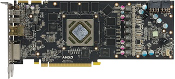

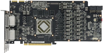

Видеокарта выполнена на текстолите альтернативного дизайна черного цвета длиной 285 мм.
Модуль стабилизации питания выполнен по усиленной 20-фазной схеме, при этом 16 фаз используются для питания графического ядра, и по две на PLL/MEM. Сам преобразователь основан на цифровом стабилизаторе питания Digi+VRM ASP1211.

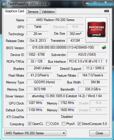

Частота работы графического ядра была повышена и составляет 1050 МГц в номинальном режиме, при этом при необходимости оно автоматически разгоняется до 1100 МГц. Повышена и частота памяти, равная 1600 МГц.
После поднятия напряжения питания графического процессора с помощью утилиты GPU Tweak удалось разогнать GPU до рекордных 1287 МГц. Видеопамять при этом удалось ускорить до частоты 1762 МГц.
К эффективности системы охлаждения вопросов не возникает. Температура графического процессора не превышает 74°C. Создаваемый ею уровень шума можно охарактеризовать как низкий и комфортный для длительного времяпровождения за компьютером.

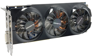

Gigabyte Radeon R9 280X WindForce 3X rev1.0
Внешне Gigabyte Radeon R9 280X Windforce OC не отличается от своих родственников. Всю лицевую часть закрывает огромная система охлаждения из фирменной серии WindForce 3X. Правда, в данном случае применен кулер старой ревизии, о чем говорит отсутствие вентиляционных прорезей в кожухе и глянцевое покрытие. Несмотря на то, что он уже не устанавливается на новые видеокарты, его можно встретить на ускорителях, которые залежались в магазинах.
Один из главных недостатков данной версии – внушительные размеры. Длина печатной платы достигает 285 мм.

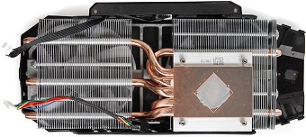

Система охлаждения состоит из основного кулера с прикрепленным к нему кожухом, а также двух небольших радиаторов, отводящих тепло от силовой части подсистемы питания GPU/PLL.
К центральной секции радиатора прикручена большая пластина, которая через термопрокладки соприкасается с микросхемами памяти.
Пассивная часть представляет собой массивный радиатор, состоящий из трех секций с ребрами разной геометрической формы. Вся конструкция пронизана тремя I-образными тепловыми трубками диаметром 8 мм каждая.
Используются вентиляторы фирмы Everflow T128010SM с техническими характеристиками 12 В, 0.20 А.

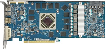

Печатная плата Radeon R9 280X Windforce OC выполнена на текстолите синего цвета, что характерно для Gigabyte. На первых этапах разработчики не брезговали своими старыми наработками, поэтому за основу данной модели была взята PCB Gigabyte GV-R797OC-3GD без каких-либо изменений.
Система питания видеокарты выполнена по схеме 6+1+1 (для GPU, PLL и микросхем памяти соответственно). Все управление осуществляется ШИМ-контроллером ADP4100 производства ON Semiconductor.

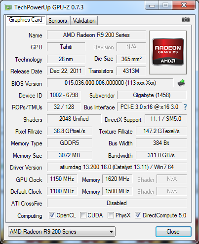

Перед нами продукт с заводским разгоном – графический процессор работает на частоте 1000 МГц (в режиме Boost – до 1100 МГц), память функционирует на 1500 МГц.
Без повышения напряжения видеокарте покорились частоты 1150/1600 МГц, что является средним результатом для решений семейства Radeon R9 280X. После повышения до 1.200 В результаты улучшились – 1180/1600 МГц, но похвастаться все же нечем.
В автоматическом режиме при продолжительной максимальной нагрузке видеокарта прогрелась лишь до 66°C при скорости вращения крыльчаток вентиляторов 77% – в плане эффективности отличные показатели, хотя систему охлаждения никак нельзя назвать тихой. При преодолении планки 45% шум вертушек начинал выделяться на фоне системного блока, а выше 60% становился громким.
Однако ничто не мешает настроить алгоритм управления вентиляторами самому. После фиксирования скорости вращения на 2000 об/мин (40%, комфортный уровень шума) видеокарта прогрелась до немалых 81°C, результаты не впечатляют, однако удалось добиться тишины.

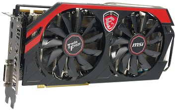

MSI Radeon R9 280X Gaming 3G
Компания Micro-Star International Co., Ltd. является одним из крупнейших производителей компьютерных комплектующих, а также полноценных компьютеров. Если говорить конкретно о графических ускорителях, то ее продукция отличается такими качествами, как надежная элементная база версии Military Class, продуктивные системы охлаждения Twin Frozr и широкие возможности для разгона с помощью фирменного ПО.
Все это в совокупности можно встретить в видеокарте MSI Radeon R9 280X Gaming 3G.

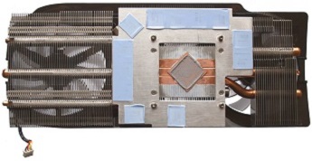

Модели серии Gaming используют систему охлаждения единой конструкции, но возможны разные вариации, которые различаются количеством тепловых трубок и их толщиной. В данном случае задействовано пять трубок, одна из которых увеличенного до 8 мм диаметра, остальные – 6 мм.
Активная часть системы охлаждения представляет собой пластиковую конструкцию с двумя вентиляторами, разделенными перегородкой. Это модели Power Logic PLD10010S12H с диаметром крыльчатки 94 мм, причем применены слегка изогнутые лопасти.
Пассивная часть является большим радиатором, который получил специальную обтекаемую конструкцию Airflow Control, что улучшает распределение воздушных потоков и охлаждение.
Силовые элементы подсистемы питания и микросхемы памяти накрыты металлической пластиной, которая выполняет сразу две функции. Первая – это отвод и рассеивание тепла, а вторая – защита печатной платы от деформации.
Видеокарта MSI Radeon R9 280X Gaming 3G выполнена на текстолите черного цвета, а расположение элементов идентично AMD Radeon HD 7970.
Подсистема питания выполнена по схеме 6+1+1 (GPU, Mem, PLL). В качестве контроллера выступает микросхема CHiL CHL8228G. Такая конфигурация полностью соответствует эталонному дизайну.

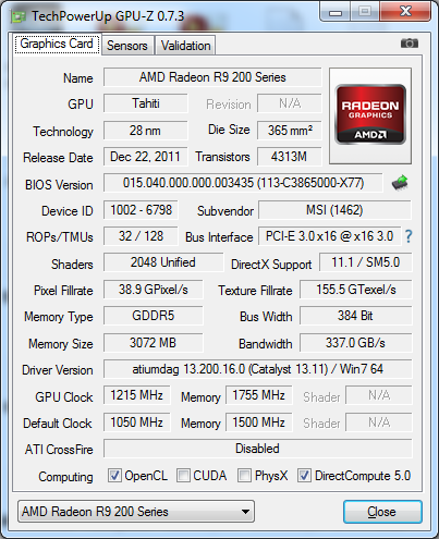

Штатные частоты составляют 1050 МГц и 1500 МГц соответственно для графического процессора и памяти.
При разгоне ядра удалось добиться 1215 МГц при повышении напряжения до 1.25 В. Память одолела 1755 МГц.
В режиме автоматического регулирования оборотов вентиляторов, при максимальной нагрузке, температура GPU дошла до 74°C. При этом вентиляторы вращались всего на 43% от своей максимальной скорости, а уровень их шума можно охарактеризовать как «ниже среднего». Он был очень комфортным для длительного использования графического ускорителя.
