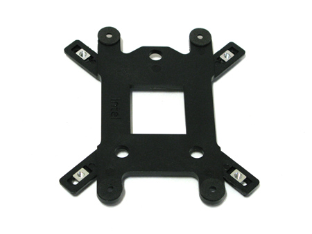

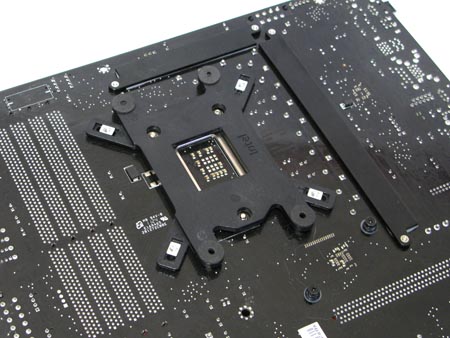

Поскольку Enermax ELC240 оснащается универсальным бэкплейтом, процедуру монтажа СВО необходимо начинать с подготовки этого узла. А именно - установить комплектные гайки в соответствующие монтажные отверстия:
Затем необходимо установить бэкплейт с тыльной стороны материнской платы. Этот элемент уже заранее покрыт демпфирующим изоляционным материалом, а вот какие-либо фиксирующие элементы отсутствуют, держится бэкплейт только на гайках, поэтому необходимо быть осторожным и придерживать его, переворачивая материнскую плату:
К тому же, с лицевой стороны он ничем не фиксируется, кроме монтажных винтов:

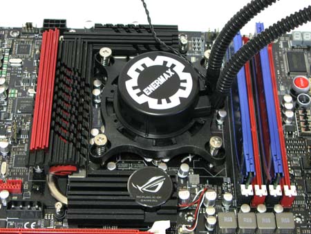

А если учесть, что и пластиковые фиксаторы никак не крепятся на ватерблоке, процедура установки трех взаимно не связанных элементов может оказаться весьма увлекательной. Но в итоге все выглядит примерно так:

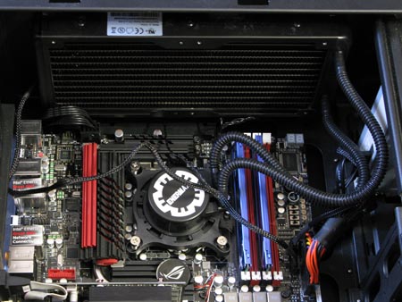

В пику продукту Cooler Master, где установить ватерблок было достаточно просто и удобно, а вот "бутерброд" из двух вентиляторов и толстого радиатора никак не желал найти себе место внутри системного блока, здесь все наоборот. Ватерблок установить не то чтобы непросто - скорее неудобно, а вот тонкий радиатор без всяких проблем устанавливается на верхнюю панель Cooler Master CM 690 II.

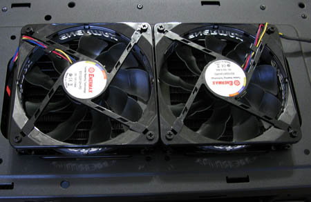

Лишь вентиляторы пришлось закрепить с внешней стороны корпуса: один из них без проблем размещался и внутри, а вот второму опять мешал кабель дополнительного питания процессора:
Тем не менее, система охлаждения Enermax ELC240 в данном случае оказывалась в одинаковых условиях с воздушными кулерами, которые, как стоит напомнить, тестировались в горизонтальной ориентации с выдувом в сторону верхней панели корпуса.
