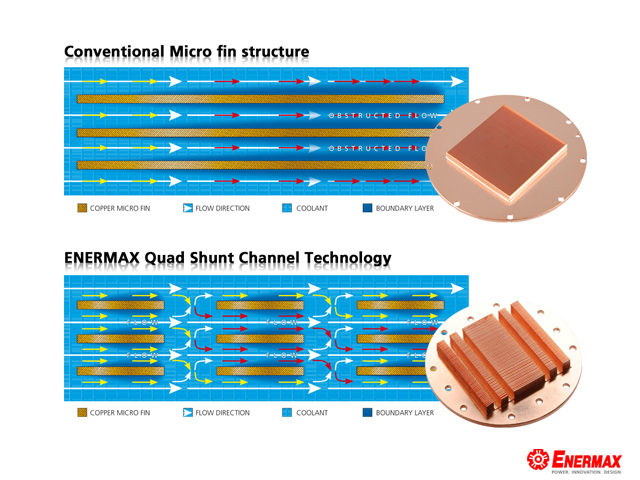

Но более высокая производительность насоса может оказаться полезной лишь в том случае, если остальные элементы контура рассчитаны на высокую скорость циркуляции хладагента. Зачем же Enermax решила использовать более высокопроизводительный насос? Разгадка кроется в конструкции ватерблока:

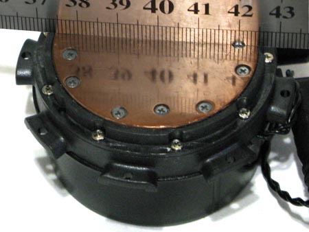

Фотография с официального сайта Enermax свидетельствует о том, что конструкция данного узла не только использует всю полезную площадь основания и отличается довольно большой высотой оребрения (что также объясняет габариты всего узла), но, кроме того, содержит прорези, расположенные поперек направления потока:
Согласно слайду с сайта Enermax, подобное решение позволяет создавать дополнительные завихрения потока, что, естественно, снижает скорость циркуляции хладагента (как раз это компенсирует более производительная помпа), но в то же время позволяет оптимизировать процесс съема тепла и в целом повышает эффективность охлаждения.

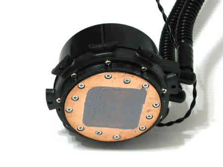

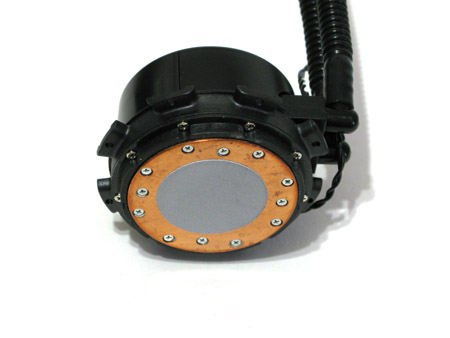

Как уже было сказано выше, на основание ватерблока заранее нанесен слой термопасты - к сожалению, название и характеристики этого термоинтерфейса производитель скрывает:

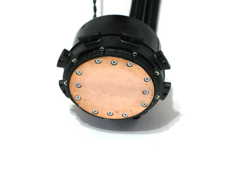

Зато под термопастой скрывается еще одно доказательство того что ватерблоки для систем охлаждения Enermax действительно производятся отдельно - в отличие от крупносерийного производства Asetek или унифицированных ватерблоков Cooler Master, поверхность этого узла обработана весьма посредственно:
Царапины, выбоины и прочие следы молчаливо свидетельствуют о довольно-таки кустарном производстве, однако вместе с тем поверхность теплосъемника оказывается ровной:
И отпечаток тестового процессора на ней выглядит куда более полноценным, чем в случае с Cooler Master Seidon 120XL:

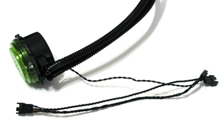

Еще одним любопытным моментом оказывается принцип подключения помпы и вентиляторов: их здесь полагается цеплять к одному разъему 4-pin:
Решение, надо сказать, довольно странное. Да, для помпы здесь предусмотрено всего два провода, она не оснащается ни мониторингом оборотов, ни ШИМ-управлением, а следовательно, не будет менять скорость вращения крыльчатки вместе с вентиляторами. Но только в том случае, если материнская плата будет управлять ими посредством ШИМ (или PWM, кому как нравится). А вот если материнка умеет только менять напряжение, то и на помпу придет ток меньше необходимого, что в некоторых случаях может послужить причиной ее остановки, со всеми вытекающими (иногда в прямом смысле) последствиями. Это уж не говоря о том, что совокупное потребление помпы и вентиляторов оказывается около полутора ампер - не всякая материнская плата может подать такой ток на один четырехпиновый разъем.
В общем, это небольшой, но неприятный минус. В том смысле что вентиляторы можно без проблем подключить к любому соответствующему разъему на материнской плате, а вот оставшийся не у дел длинный провод будет болтаться и раздражать любителей порядка внутри системного блока.

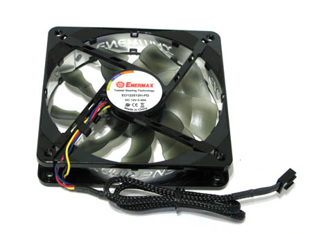

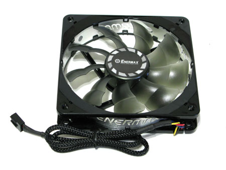

Еще одним существенным плюсом Enermax ELC240 оказывается то, что эта СВО поставляется в комплекте с двумя фирменными вентиляторами, причем это не какие-то бюджетные модели, а представители линейки T.B. Silence.

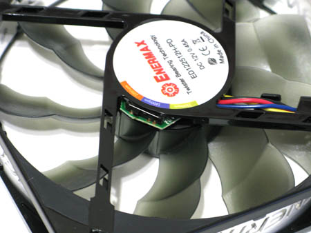

В активе вертушек под кодовым номером ED122512H-PD - все достоинства вентиляторов Enermax. Тут и магнитный подшипник Twister с экстремально низким уровнем шума и сроком наработки на отказ в 100 000 часов, и запатентованная форма лопастей в виде крыла летучей мыши, и выштамповка на рамках. Но кроме того, комплектные вертушки оснащаются механическими переключателями, ограничивающими "потолок" скорости на отметках в 1500, 1800 и 2200 об/мин, что дает даже больший потенциал для регулировки, чем предлагают возможности большинства материнских плат.
В "тихом" режиме (800-1500 об/мин), согласно заверениям производителя, вентиляторы должны прокачивать от 37,6 до 71,3 кубических фута воздуха в минуту, при этом уровень шума не должен превышать 17,3 и 24,3 децибела соответственно. При увеличении верхнего порога до 1800 об/мин показатели расхода воздуха и уровня производимого шума возрастают до 86,7 CFM и 28,3 децибела, в максимальном же режиме они составляют 105,9 CFM и 31,2 децибела.
Как это всегда бывает, заявленные характеристики шума совершенно не соответствуют реальным, однако поводов придраться к вентиляторам у меня не нашлось. Да, на максимальных оборотах их не только нельзя назвать тихими - даже находиться рядом с ними некомфортно, однако это же можно сказать про любой 120-мм вентилятор, вращающийся со скоростью в 2000 об/мин и выше. Другое дело что вентиляторы Enermax по результатам измерений оказались гораздо тише вертушек Cooler Master, а сама система охлаждения по шумовой эргономике приблизилась к воздушным кулерам.
Впрочем, это касается исключительно аэродинамического шума. Что же касается механических призвуков и артефактов электрической природы - они здесь ожидаемо отсутствуют. Крыльчатка хорошо отбалансирована, подшипник работает ожидаемо бесшумно, свиста электроники не наблюдается.
