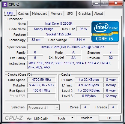

Поскольку кулеры классом выше среднего практически нет смысла тестировать на процессоре, работающем в штатном режиме, все тесты были проведены с разгоном процессора до частоты в 4700 МГц , для чего потребовалось поднять напряжение до 1.34 В. Тестовый экземпляр процессора оказался довольно неудачным, поскольку для достижения частоты в 4800 МГц ему требовалось уже 1,38-1,39 вольта, и даже в этом случае во время прогона OCCT Linpack наблюдались совершенно рандомные зависания и вылеты в синий экран. Технологии энергосбережения во время разгона отключались.
