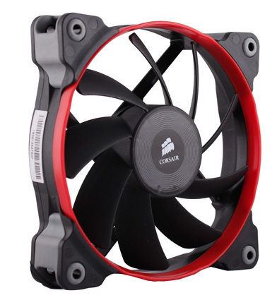

Компания Corsair делает не только качественные корпуса и системы СВО циклического типа, но и эффективные вентиляторы. Вернее, как таковых серий всего две, а далее они дополнительно поделены по условному принципу на «тихие» и «эффективные».
В статье мы рассмотрим производительную модификацию, модель – AF120 Performance Edition. Несмотря на явное указание мощности устройства, разработчик рекомендует использовать его в качестве вытяжного, либо втяжного, применительно для корпуса системного блока, единственное условие – достаточное пространство для свободного доступа к воздуху, поскольку серия не отличается высокими показателями статического давления, а следовательно, вряд ли покажет выдающиеся результаты охлаждения радиатора.

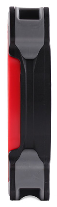

Интересен и внешний вид модели, где тонкие лопасти размещены в круглой рамке (в данном случае красного цвета, но есть и сменные панели). По углам находятся прорезиненные заглушки для гашения вибрации. К сожалению, производитель не раскрывает секрета времени наработки на отказ, но нам известно, что AF120 оснащается гидродинамическим подшипником, а потому пользователь сможет рассчитывать на длительную работу устройства.

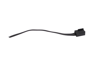

Вентилятор не может похвастать и четырехконтактным разъемом подключения, вместо этого используется обычный трехштырьковый, да и длина кабеля (который не обернут в оплетку) составляет только 300 мм.

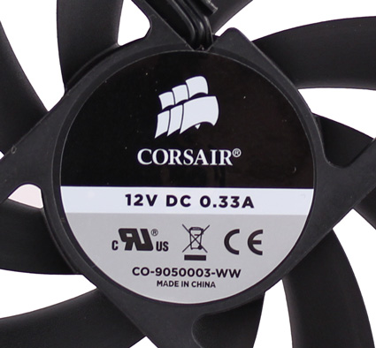

Заявленные 1650 оборотов мы не увидели, но разница была небольшая, как итог – 1600 об/мин при 12 В. Точно так же, как и другие участники теста, вентилятор был отзывчив на снижение питания и мог работать при 500 об/мин и питании 4 В.
