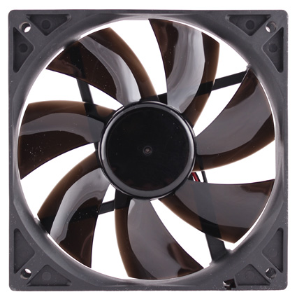

В заключение рассмотрим модель еще одного видного производителя систем охлаждения – NoiseBlocker.
Вентилятор выделяется длинным наименованием и, как утверждает производитель, был специально спроектирован как надежный и эффективный, с низким уровнем шума в классическом дизайне. Словом, для всех тех, кому не нравятся вычурные новомодные веянья, этот экземпляр должен подойти.
Обзор NoiseBlocker NB-BlackSilent PRO PL-1 начнем с того, что данная модель является низшей в своей серии и отличается, по сути, низкой скоростью вращения (а также трехштырьковым разъемом, вместо четырехконтактного на PL-3).

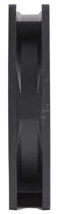

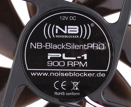

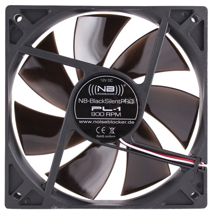

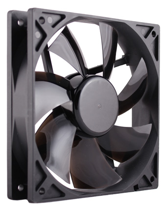

Внешние данные устройства действительно скромны, хотя крыльчатка и лопасти выполнены из глянцевого пластика. Конструкция не использует каких-то дополнительных ухищрений, кроме того, спереди отсутствует даже символика производителя. В качестве подшипника применена фирменная разработка NB-NanoSLI второй версии, что может быть поводом для гордости, поскольку время наработки на отказ составляет 180 000 часов. К слову, это выше, чем у первой ревизии подшипника (160 000 часов). Еще можно добавить, что серия славится кабель-менеджментом, так как сам вентилятор практически лишен длинного провода, вместо этого предлагается установить наиболее подходящий для своих задач переходник.

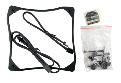

Модель поставляется в крупной картонной упаковке с подробным графическим описанием комплектации и указанием технических характеристик.
В комплект поставки входит набор из винтов и шайб для крепления, а также антивибрационная резиновая прокладка и два кабеля-удлинителя (200 и 500 мм).
