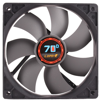

Вторым испытуемым стала модель компании Lepa, чья продукция тоже время от времени появляется в наших тестах.
На этот раз речь идет о серии 70D и это довольно специфичная линейка вентиляторов.
Модели, относящиеся к линейке 70D, лишены вычурной подсветки или особой формы лопастей, вместе этого производитель предлагает самосмазывающийся барометрический подшипник. Основная черта данного типа подшипника не только продолжительное время наработки на отказ (заявлено до 100 000 часов), но и все это время работа при довольно агрессивной температуре окружающей среды, составляющей 70 градусов Цельсия. В принципе, еще на этапе выпуска линейки, производитель рекомендовал 70D для использования в составе серверов и рабочих станций.

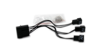

Внутри коробки находится пакетик с винтами и простой, но полезный переходник питания. Аксессуар не только позволяет подключить вентилятор к 4-pin разъему, но и выбрать питание: 5, 7 или 12 В. В соответствии с этим скорость вращения должна снизиться с 1600 до 1200 и 900 об/мин.

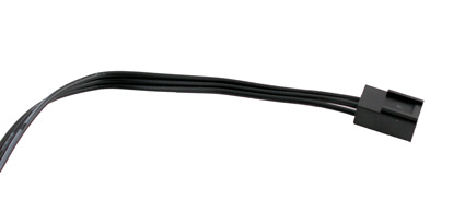

500 мм кабель использует обычный трехконтактный разъем и не обернут в оплетку.

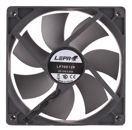

Помимо заявленных режимов использования (включая возможности переходника), вентилятор отлично функционировал при 500 об/мин и питании всего 3.7 В. Также стоит отметить, что эта модель работает немного тише предыдущего оппонента при равных оборотах.
