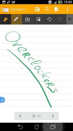

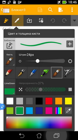

При рисовании графики можно установить для стилуса в качестве системы ввода инструмент как без чувствительности к силе нажатия («шариковая ручка»), так и с чувствительностью («кисть»), есть и другие варианты (ниже приведен скриншот с иконками графических инструментов).
А ниже – пример графики с чувствительностью к силе нажатия:
При рисовании и вводе рукописного текста заметна небольшая задержка в появлении линии вслед за движением стилуса, не мешающая комфортной работе.

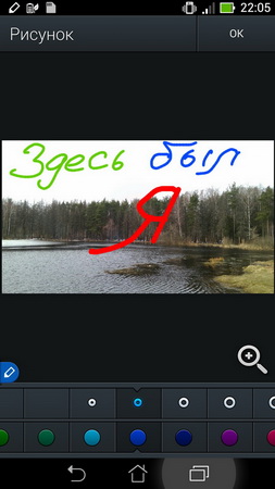

Что понравилось – стилус может работать не только в фирменном приложении, но и в сторонних графических редакторах. Например, ниже представлен скриншот графики, нанесенной поверх фотографии в графическом приложении Aviary (из-за неважных художественных способностей пришлось обойтись банальным текстом):

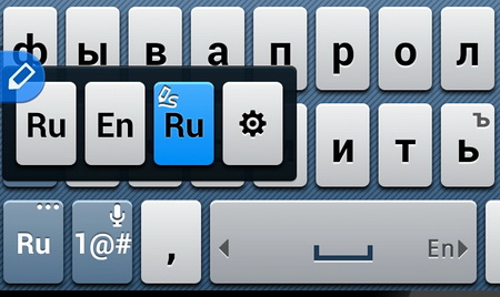

В сторонних текстовых редакторах может работать и распознавание текста, но для этого нужно сделать настройку в свойствах клавиатуры. Необходимо длительным нажатием на кнопку переключения языков вызвать список способов ввода, и среди четырех появившихся кнопок нажать на кнопку с маленьким изображением стилуса и волнистой линии:
При наборе текста в сторонних приложениях аппарат по-прежнему старается автоматически определить язык ввода.

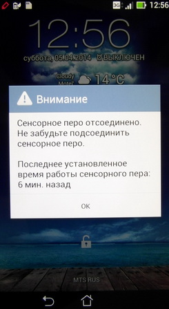

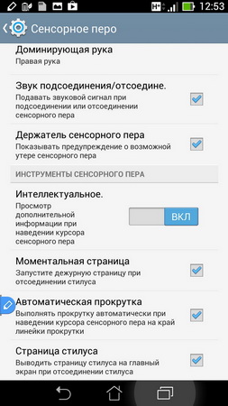

Важен и вопрос сохранности стилуса, поскольку он довольно-таки уникален и терять его очень не хотелось бы. Если вы долго не работаете со стилусом и он не вставлен на свое место, устройство подает звуковой сигнал и показывает напоминание на экране:
Управление глобальными настройками стилуса выглядит так:

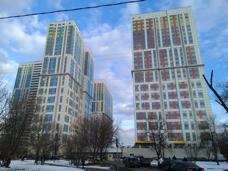

Городской пейзаж. Жилой комплекс на бульваре Маршала Рокоссовского в стиле «коробочки с окошками». По характерному «завалу» зданий к центру кадра видно, что объектив камеры ближе по свойствам к «широкоугольникам», чем к «длиннофокусникам»; так же, как и в подавляющем большинстве камер других мобильных устройств. Это не хорошо и не плохо, это просто «медицинский факт». Обратите внимание, тонкие ветви деревьев с правого и левого края получились неплохо.

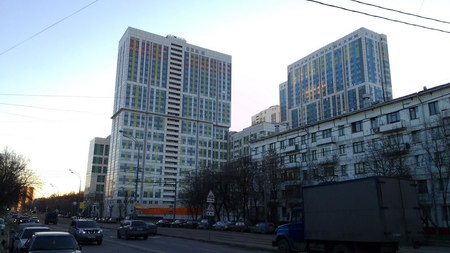

Городской пейзаж. Эта же группа зданий в контровом свете. Здесь величина контраста уже тяжеловата для камеры, небо за зданиями получилось выбеленным.

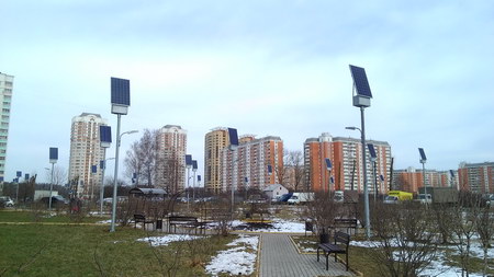

Городской пейзаж. Солнечная электростанция в пос. Восточный. Электричества дает немного, но чиновники отчитались
. Снято при легкой облачности. В целом неплохо, но слабоконтрастные детали «размазались».

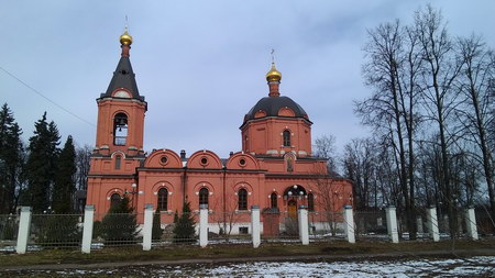

Церковь в пос. Восточный. Если увеличить кадр до 100%, то вокруг куполов заметна светлая полоса шириной в несколько пикселей. По-видимому, это не только результат работы алгоритма сжатия, но и автомата подчеркивания контуров.
