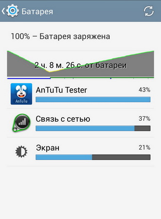

На что была израсходована энергия в тесте AnTuTu и как шла последующая зарядка, можно посмотреть на следующем скриншоте:
Как всегда, задаемся вопросом, какие выводы можно здесь сделать? А вывод в том, что, в отличие от планшетов, где основным пожирателем энергии является большой экран, в тестируемом аппарате в поедании энергии более-менее равномерно участвуют все составные части: дисплей, процессор и беспроводные коммуникации.

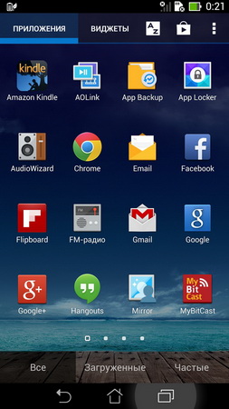

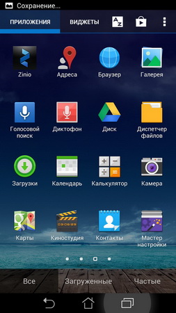

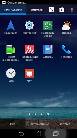

Общий список программ, предустановленных на планшете, можно посмотреть на нижеследующих скриншотах:
Глядя на такой большой список программ, большинство из которых никогда не будет использоваться, задаешься вопросом: ну зачем производитель столько всего заталкивает в систему? Совершенно напрасно замусоривается память, а «снести» эти программы бывает не очень-то просто: требуются Root-права. При желании почти все это можно бесплатно загрузить из Google Play Market.

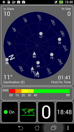

Программа GPS Test подтвердила, что ASUS Fonepad Note FHD 6 может работать в обеих системах навигации, популярных в нашей стране: GPS и ГЛОНАСС. На приложенном ниже скриншоте кружочками обозначены спутники GPS, а треугольниками – ГЛОНАСС.
Первоначальный «холодный» старт без подключения к интернету (без A-GPS) занял чуть меньше 2-х минут (хороший результат). Дальнейшие «горячие» старты занимали от 5 до 35 секунд.

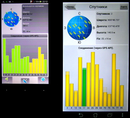

По части точности навигации планшет оправдал ожидания не в полной мере. На нижеследующей фотографии одновременно запечатлены два смартфона: слева – Sony Xperia acro S, а справа – тестируемый аппарат. На обоих была запущена программа Навител и они оба «отлежались» на открытом воздухе примерно 30 минут. Точность тестируемого устройства составляет 16 м (строка «Fix» на экране), что вдвое меньше точности уже совсем не нового Sony. Такую двойную разницу в точности они показывали почти всегда, когда работали одновременно.
Ко всему прочему, обе модели показывают чуть-чуть отличающиеся координаты и высоту над уровнем моря.
Что интересно: спутников ASUS видит много, но использует – мало; и притом список видимых спутников постоянно менялся (если не «дергался»). Вероятно, проблема не в чувствительности приемника ГЛОНАСС/GPS, а в обработке полученных данных. Причем программа Навител точно не виновата в потере точности, поскольку утилита GPS test показывала аналогичные результаты, но только в футах.

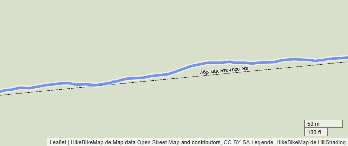

Для проверки работы навигации в «боевых условиях» была сделана запись трека во время небольшой велопрогулки Преображенка – Гольяново (10 км). Часть этого трека, относящуюся к прямой, как стрела, Абрамцевской просеке, можно посмотреть ниже:
Из-за недостаточной точности определения координат трек получился не очень прямым даже на прямых дорогах (полный трек – здесь).
