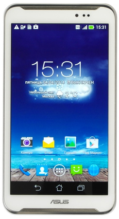

Вот так ASUS Fonepad Note 6 выглядит спереди во включенном состоянии.

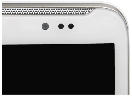

Снизу и сверху расположены стереодинамики. Их геометрическое разнесение позволяет предположить, что звук действительно будет стерео. Здесь необходимо отметить, что аппарат лишен отдельного разговорного динамика. Во время звонков в качестве разговорного используется верхний динамик.
Белая рамка вокруг экрана не ослепительно-белоснежная, а чуть приглушена легким налетом серого, что меньше отвлекает зрение от дисплея. Грамотно.
Сверху расположены три темных кружочка. Тот, что шире – окошко фронтальной камеры, а два поменьше – датчики приближения и освещенности:
За дизайн передней панели разработчикам «пять с плюсом», пусть даже такое решение уже не совсем оригинальное.

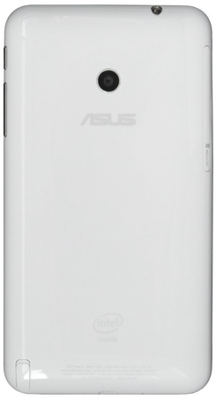

Тыльная сторона устройства радует зрение несколько меньше. Посмотрите на нее:
Дизайн очень простенький. Банальный глянцевый пластик, достойный гораздо более низкобюджетных решений.
На фотографиях эта тонкость не передалась, но, если посмотреть на заднюю крышку через хорошее увеличительное стекло при ярком освещении, можно заметить, что в пластик внедрены блестки «под металл». Однако из-за их малозаметности, их влияние на внешний вид незначительно (может, и к лучшему).

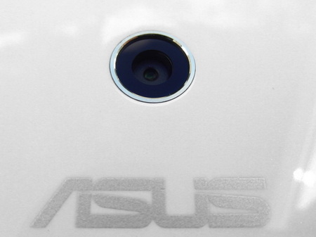

Самая заметная достопримечательность задней крышки – камера. Так она выглядит крупным планом:
Если рассматривать ее окошко под таким углом, чтобы в нем отражался белый источник света, то видно, что отражение с голубоватым оттенком. Этот оттенок ему придает антибликовое покрытие стекла. Такая забота производителя об оптике даже простой камеры радует и позволяет надеяться, что камера покажет хорошие результаты в тестах.

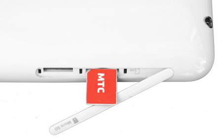

Рядом с правым верхним углом задней крышки, плавно перетекающей в боковые грани, расположены: разъем 3.5 мм для гарнитуры, отсек SIM-карты и карты памяти.
Форма внешней рамки аудиоразъема элегантно повторяет форму крышки.
А в отсеке для «симки» притаилась неожиданность: ее изображение, которое должно показывать, как правильно вставлять, нарисовано наоборот. То есть SIM-карту надо вставлять не так, как она нарисована, а так, как показано на фотографии (для выяснения этого вопроса даже пришлось заглянуть в инструкцию – там все изображено правильно).
Несмотря на всю простоту данного отсека, сделано все очень эргономично: нет никаких выдвижных лотков (которые легко теряются), а крышечка отсека шарнирно зацеплена с основной крышкой устройства. Благодаря этому крышечку трудно потерять, хотя можно сломать при неосторожном обращении.

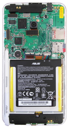

Теперь займемся «внутренним миром» героя обзора. Обычно наша лаборатория не подвергает разборке «неразборные» аппараты, поскольку поставщики изделий требуют вернуть их живыми, здоровыми и с неиспорченным внешним видом. Но иногда, в порядке исключения, мы заглядываем внутрь таких устройств, если разборка достаточно проста и гарантированно не приведет к порче внешнего вида.
Итак, вот что показало вскрытие:
Снимок выше сделан со вставленными стилусом, «симкой» и картой памяти.

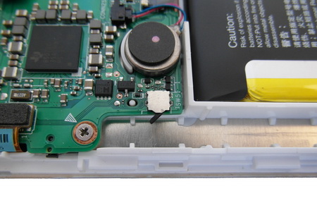

Внутри все сделано очень аккуратно и закреплено надежно. Может показаться, что аккумулятор просто лежит на своей площадке, но на самом деле и он закреплен очень хорошо – с места не сдвинешь.
Аппарат определяет, вставлен ли стилус, с помощью обычного микропереключателя. Простое и элегантное решение. Вот как этот «микрик» (расположен примерно в центре фотографии) выглядит вблизи:

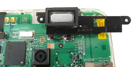

Теперь идем дальше и откручиваем верхний динамик. После чего переворачиваем его излучающей поверхностью к фотоаппарату:
Как можно видеть, динамик занимает не всю длину декоративной решетки на передней панели корпуса, а только небольшой участок вблизи ее середины.

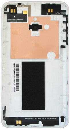

И, наконец, посмотрим на внутреннюю сторону задней крышки:
Здесь, в общем-то, ничего особо интересного нет: контакты нескольких антенн и большой кусок медной фольги (выполняющий, видимо, роль теплораспределителя и экрана от электромагнитных излучений).
