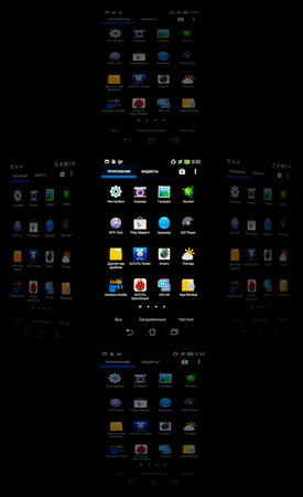

Классические пять ракурсов дисплея:
При повороте экрана на 45 градусов яркость уменьшается примерно в два с половиной раза при отклонении по вертикали, и в три раза – по горизонтали. Это многовато, но, тем не менее, встречается даже у отличных IPS дисплеев (конечно, AMOLED по этому параметру лучше). Что намного важнее – нет инверсии или сильного искажения цветов; причем засветка – очень незначительна и на снимке не видна. Это обстоятельство – существенный плюс для дисплея, в результате чего на нем комфортно можно смотреть фильм вдвоем (очень жизненная ситуация).

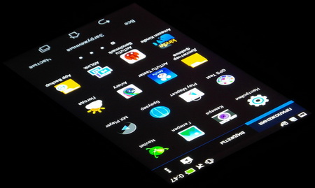

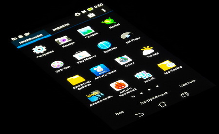

Чуть похуже экран ведет себя при угловых наклонах. Здесь мне удалось добиться некоторой заметности засветки. Для этого пришлось делать фотографии с сильной передержкой, что определяется по частично «выбеленным» иконкам программ.
Таким образом, дисплей делает хорошую заявку на звание «отличного».

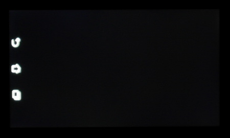

На черном фоне есть как яркостная, так и цветовая неравномерность, с небольшим уклоном в синеву. Тем не менее, абсолютная величина засветки настолько мала, что какого-либо дискомфорта не создает. Кроме того, нет сильно заметных пятен повышенной яркости у краев и по углам.
Glow-эффект (паразитная засветка на черном фоне) небольшой и наблюдается только при повороте по диагонали.

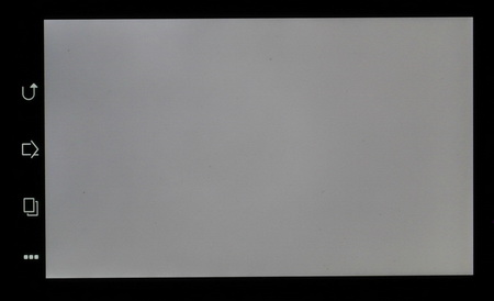

Неравномерность белого фона – небольшая, ей тоже можно пренебречь.

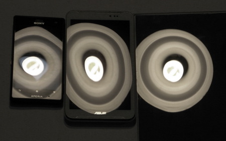

Для проверки отражений внешних источников света в дисплее планшета запускаем «абажурный» тест, иначе говоря, снимаем отражение внешнего источника света от экрана в сравнении с отражениями от обычного стекла и «эталонного» (условно, в смысле отражений) смартфона:
На фотографии выше тестируемый аппарат находится в центре, слева от него – смартфон Sony Xperia acro S (как условный эталон), а справа – обычное стекло с зачерненной обратной стороной.
Результат получился для модели ASUS очень хорошим: отражение от дисплея даже чуть ниже, чем от стекла. Это свидетельствует о следующем:
- Экран изготовлен по технологии OGS, без воздушного промежутка между сенсорным слоем и собственно экраном;
- Дисплей оснащен антибликовым покрытием, «совмещенным» с олеофобным (поскольку и отпечатки пальцев налипают на экран заметно меньше по сравнению с дисплеями бюджетных устройств).

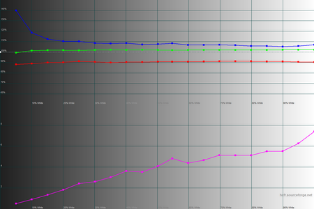

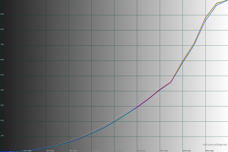

Для начала оценим гамма-кривые.
Данные кривые идеальными никак не назовешь: присутствуют изломы в районе 75% и 90-95%. Их влияние на изображение не будет катастрофичным, но некоторая заметность не исключена.

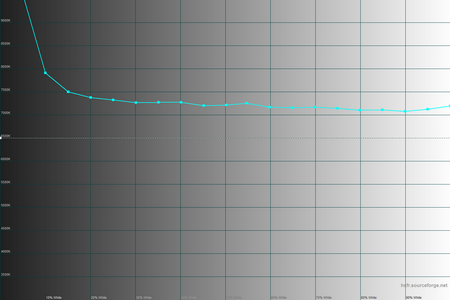

Цветовая температура немного завышена относительно стандартных 6500К. Изображение будет чуть «холодноватым».
По цветовым каналам наблюдается расхождение, большей частью укладывающееся в плюс/минус 10%.

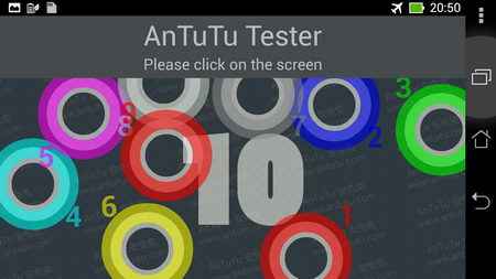

Проверить количество одновременно распознаваемых касаний оказалось очень трудно, поскольку разместить на шестидюймовом экране десять пальцев с хотя бы небольшими зазорами между ними – серьезная проблема. Но мне удалось справиться с задачей, и вот результат.
Что касается тачскрина, то экран порадовал своей реакцией к прикосновениям: все получалось естественно и просто, к каким-то нештатным задержкам привыкать не пришлось, равно как и отрабатывать силу нажатия.
