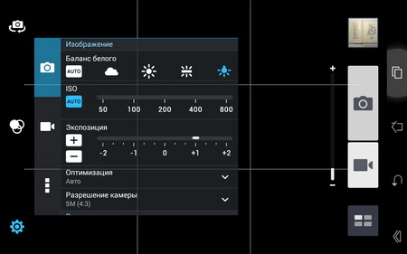

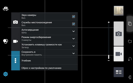

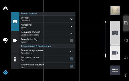

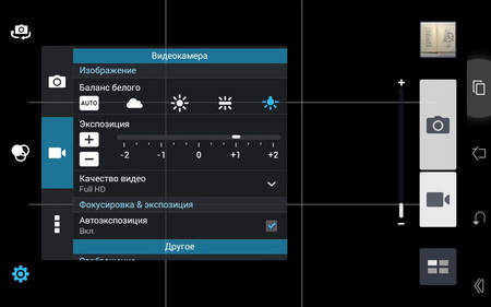

Приложение для фото/видеосъемки приятно удивило таким богатством настроек, которому позавидует и настоящий фотоаппарат (конечно, не зеркальный). Наиболее востребованные из них для фото - это установка экспокоррекции и вида освещенности (дневной свет, искусственное освещение и т.п.). Эти настройки реально работают и позволяют сделать неплохие снимки в самых разных условиях (примеры приведены в разделе «Камера»). Полный список настроек для фото и видео – в нижеследующих скриншотах:
Что еще мне понравилось: перед съемкой не требуется выбирать режим – фото или видео. Просто жмете на экране на кнопку с «фотоаппаратом» или «видеокамерой», и съемка пошла. Для спуска затвора фотокамеры можно также использовать кнопку повышения громкости на качельке ее регулировки. Ее длительным нажатием запускается серийная фотосъемка.
Можно также в прямом смысле слова показать пальцем планшету, на чем он должен сфокусироваться, нажав на экране на нужную часть кадра. Если же вы этого не делаете, то непрерывно работает следящий автофокус камеры, при этом выбор объекта для фокусировки он производит самостоятельно.

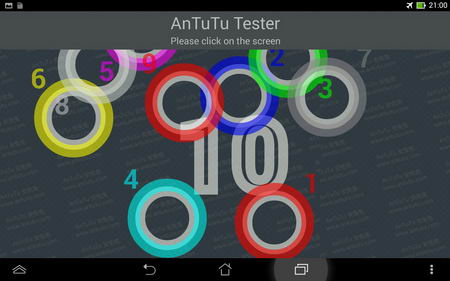

Теперь на всякий случай проверим тачскрин. Он приятно порадовал своей чувствительностью – все операции, проводимые прикосновениями и жестами, выполнялись без проблем и совершенно естественными движениями.
Тачскрин уверенно распознает одновременно десять касаний, хотя разместить на семидюймовом экране сразу десять пальцев даже в испытательных целях оказалось затруднительно:

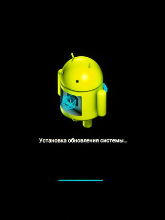

Обновление прошивки делается «по воздуху», т.е. без какого бы то ни было шаманства с установкой драйверов и «прошивальщиков». Если на планшет было выпущено уже несколько обновлений, то они устанавливаются строго последовательно. То есть, после установки какого-либо обновления, Вам надо снова войти в пункт меню «Обновление системы» и снова нажать на кнопку «Проверить обновления». И так – до тех пор, пока не установится последняя прошивка.
Процесс обновления проходит вот с такой красивой картинкой:

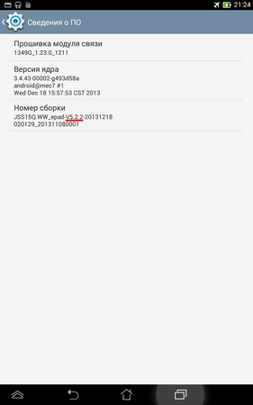

Прошивка тестируемого планшета была таким образом обновлена с версии 3.2.2 до 5.2.2, а версия Android поднялась с 4.2.2 до 4.3. На приложенном скриншоте версия прошивки подчеркнута:

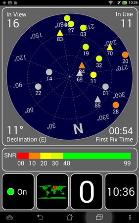

Согласно техническим данным изготовителя, планшет может работать одновременно в двух системах навигации: заокеанской GPS и в отечественной ГЛОНАСС.
Программа «GPS Test» подтвердила, что планшет действительно «ловит» спутники обеих систем. На приложенном ниже скриншоте кружочками обозначены спутники GPS, а треугольниками – ГЛОНАСС.
От такого устройства можно ожидать отличной навигации, но сбудутся ли наши ожидания?
«Холодный» старт навигации на открытом месте занял около 2.5 минут. Достаточно типовой результат; ни хорошим, ни плохим его назвать нельзя. А вот в «горячих» стартах получился довольно сильный разброс: от нескольких секунд до одной минуты. Одна минута при «горячем» старте на открытом месте – это слишком много.

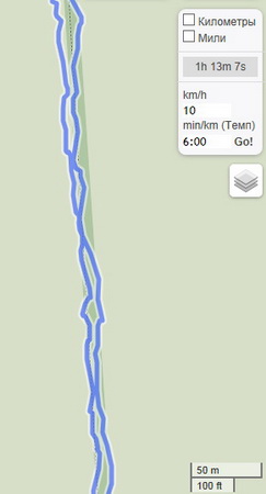

Затем аппарат был взят для тестирования на лыжную прогулку. Это очень хороший метод проверки качества навигации, поскольку путь «туда и обратно» в значительной мере проходит по одной и той же лыжне, и мы вправе ожидать совпадения треков (при хорошей навигации). Увы, этого не случилось. Вот фрагмент трека на участке, где я дважды прошел по одной лыжне:
Как можно видеть, кое-где расхождение треков составило больше 10 м.

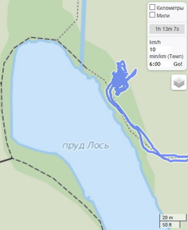

Еще интереснее получилась картинка в конечной точке маршрута, где был устроен привал примерно на 20 минут, а рюкзак с планшетом просто лежал на снегу. Там получился целый пучок треков, как будто рюкзак бегал, пока хозяин отдыхал:

Таким образом, несмотря на поддержку двух систем, точность определения координат в планшете ниже реально возможной.
Кроме минусов, есть в навигационных способностях планшета и плюс. Несмотря на некоторую нестабильность определения координат, полной потери спутников за два с половиной часа прогулки ни разу не было.
Итоговый вывод: для навигации ASUS Fonepad 7 пригоден, но точность на очень средненьком уровне.
