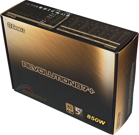

Размерность коробки – 315 х 230 х 95 мм. Оформление не подкачало, да и информативность осталась на высоком уровне.
В этом случае производитель особо подчеркивает, что блок обладает КПД на уровне 87-93% во всем диапазоне нагрузок и подготовлен к использованию в режиме «24/7» при температуре воздуха до 50 градусов. Сообщается, что БП «дружит» с любым серверным и игровым «железом», и соответствует всем современным стандартам: ErP Lot 6 , С6 & Hybrid (новомодный стандарт, предполагающий нулевое потребление компонентов системы при переводе компьютера в ждущий режим), EMC… и прочее, и прочее. В общем, все умеет, разве что на трубе не играет

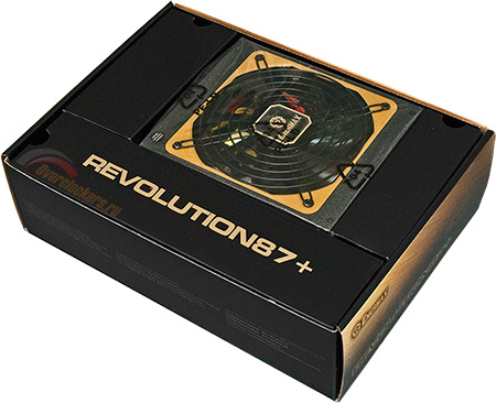

Упаковано устройство надежно – корпус блока помещен между несколькими картонными коробками, содержащими шнуры и комплект поставки.

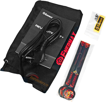

А вот и он: инструкция, шнур питания, матерчатый чехол, стяжки, крепежные винты и наклейка с логотипом – все в точности так же, как у 630-ваттной модели.

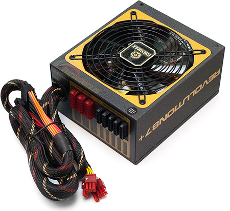

Над блоком явно потрудились не только инженеры, но и дизайнеры. Основное внешнее отличие моделей этой серии – желтая рамка вокруг вентилятора.
Enermax ERV850EWT-G выполнен по модульной схеме.

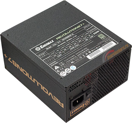

Размеры – 175 х 149 х 86 мм, масса – 2970 г. Да, БП, мягко скажем, немаленький, впрочем, устройства такого класса чаще всего используются в просторных полноразмерных корпусах, так что это не должно стать серьезной проблемой. К тому же, конкуренты ERV850EWT-G в данном тестировании (блоки Corsair и Fractal Design сходной мощности) ничуть не меньше по габаритам, так что это своеобразный стандарт.
Блок снабжен кнопкой отключения питания.

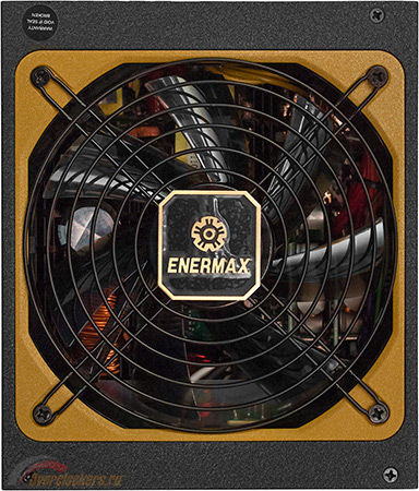

ERV850EWT-G оснащен тем же 140 мм семилопастным вентилятором, что и 630-ваттная модель.
Вертушка накрыта тонкой проволочной решеткой, закрепленной снаружи корпуса.
Линия 12 В разделена на четыре виртуальные составляющие. Сила тока на каждой из них может достигать 30 А (что соответствует 360 Вт нагрузки). Суммарно по всем виртуальным линиям можно подать до 840 Вт мощности, что составляет 98.8% от номинала блока. Показатель близок к идеальному.
По линиям 3.3 В и 5 В в сумме можно подать до 120 Вт мощности, сила тока на каждой из них ограничена 24 А.

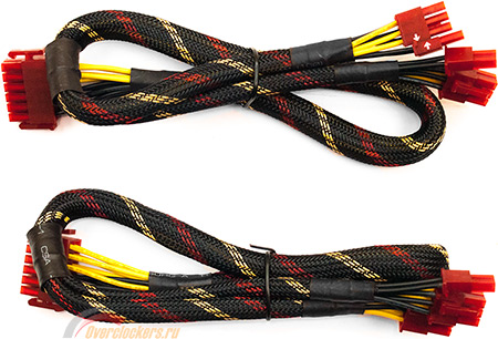

Шнуры этого блока снабжены мягкой пластиковой оплеткой оригинальной расцветки. Смотрится дорого, хотя, честно говоря, плоские шлейфы понравились мне больше из-за их гибкости. Впрочем, и у подобного решения найдутся свои сторонники.

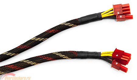

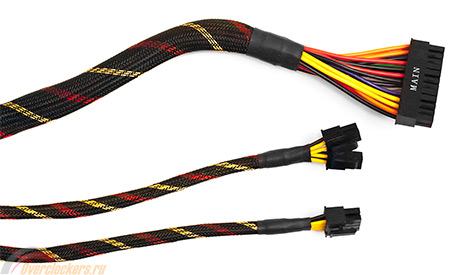

Начнем, по традиции, с постоянных шнуров, которые нельзя отключить от корпуса блока. В данном случае – это Mainboard 20+4-pin, CPU 4+4-pin и CPU 8-pin (подобное сочетание разъемов питания процессора характерно для мощных блоков, способных работать с оверклокерскими платами для экстремального разгона). Длина всех перечисленных шнуров – 600 мм.
Постоянными являются и два шнура с разъемами PCI-e 6+2-pin. Их длина – 450 мм.
В дополнение к этому, у пользователя есть возможность задействовать еще четыре разъема PCI-e 6+2-pin, смонтированных попарно на двух шнурах длиной 500 мм. Итого – шесть, чего достаточно для подключения сразу трех мощных видеокарт.

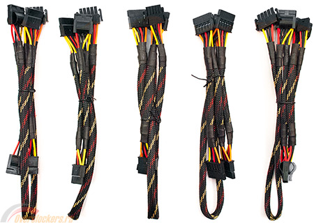

Периферии к данному БП можно подключить просто невероятное количество – невольно закрадываются мысли о создании файлового хранилища с десятком жестких дисков.
Перечислю шнуры в виде списка:
- Два шнура с четырьмя разъемами SATA, длина – 650 мм;
- Два шнура с двумя разъемами SATA и двумя разъемами типа Molex, длина – 650 мм;
- Один шнур с четырьмя разъемами типа Molex SATA и коннектором для подключения Floppy-привода, длина – 750 мм.
Итого: десять SATA, восемь «Молексов» и один Floppy – впечатляет.
