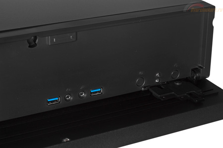

Из интерфейсов в Silverstone Milo ML04 присутствуют два порта USB 3.0 и пара стандартных звуковых разъемов. В правой части расположились кнопки включения и сброса, между ними – индикаторы питания и активности дисковой подсистемы.
Звуковая поддержка осуществляется по стандарту HDA, порты USB 3.0 подключаются к материнской плате посредством внутреннего USB 3.0 разъема.

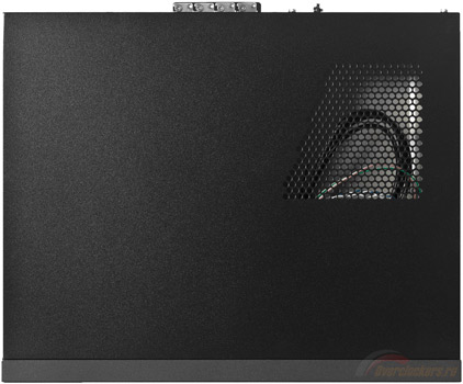

Верхняя панель Milo ML04 является отсоединяемой конструкцией и оборудована вентиляционной решеткой в районе процессорного разъема. Верхняя и левая панели – монолитные конструкции, для доступа к комплектующим панель требуется снять целиком, открутив три винта с тыловой стороны.

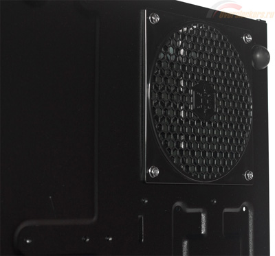

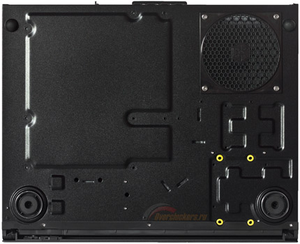

Нижняя панель наделена вентиляционной решеткой под блоком питания, с применением съемного противопылевого фильтра.
Чтобы снять фильтр, придется поработать отверткой, открутив четыре винта. Не очень удобно, разработчику следовало бы использовать наиболее распространенную сдвижную безвинтовую конструкцию.
Опорой служат четыре ножки, расположенные по периметру днища. Две передние ножки большого размера, облицованы отполированным металлом, в нижней части они оборудованы слоем мелкопористого поролона. Задние ножки меньшего размера и выполнены целиком из резины.

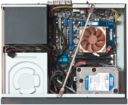

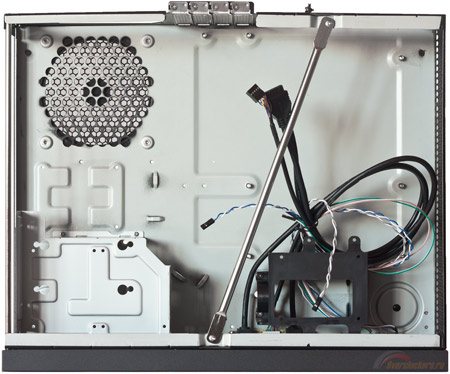

Внутренняя компоновка модели Silverstone типична для большинства HTPC-корпусов. Бросается в глаза скоба жесткости, которая простирается от фронтальной стороны к тыловой. При ее наличии жесткость собранной системы довольно высока, собранный системный блок не «гуляет».
Благодаря инженерам компании внутреннее строение позволяет разместить материнскую плату форм-фактора microATX и полноценный блок питания. Разумеется, из-за достаточной ширины и глубины корпуса.
Системная плата устанавливается посредством стандартных семимиллиметровых стоек, которые изначально вкручены в поддон (кроме одной). Поддерживаемый Silverstone Milo ML04 форм-фактор плат: microATX, Mini-ITX и Mini-DTX. Для установки платы требуется снять скобу жесткости, а если в корпусе размещается модель microATX, то и передний кронштейн для накопителя.
Блок питания располагается в задней левой части на выгнутых из днища небольших подставках, без наличия антивибрационных прокладок. Ориентация БП может быть в обоих положениях. Максимальная длина блока – 140 мм, при этом желательно использовать модульный БП, чтобы отсоединить неиспользуемые провода для меньшей мороки с их укладкой.
Что касается остальных устройств, то Milo ML04 поддерживает только низкопрофильные дискретные карты, их длина в трех верхних слотах может быть до 310 мм. Высота процессорной системы охлаждения может составлять до 70 мм. Крепление карт расширения производится при помощи винтов из комплекта.

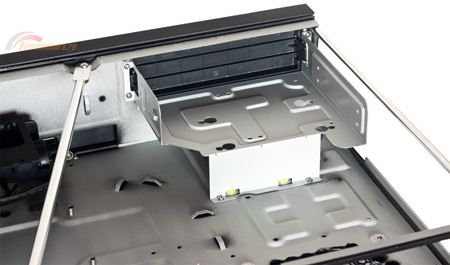

В корпусе можно установить лишь одно 5.25 дюймовое устройство в передней корзине. Крепление – при помощи винтов из комплекта. При этом сначала требуется удалить пластиковую заглушку, затем задвинуть привод с фронтальной стороны и зафиксировать винтами.
Помимо него можно установить три 3.5 дюймовых жестких диска, либо пять 2.5 дюймовых накопителей.

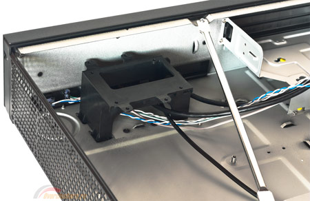

Причем отсеки для них расположены хитро. Один 3.5 или 2.5 дюймовый накопитель размещается в передней правой части на специальном нейлоновом кронштейне. Он обладает антивибрационными свойствами и не требует применения мягких прокладок.
Место для остальных дисков предусмотрено в передней левой части, в районе 5.25 дюймовой корзины. Под ней – место для одного 3.5 или 2.5 накопителя, который закрепляется посредством винтов с ограничителем через силиконовые прокладки.
Непосредственно в самой 5.25 дюймовой корзине также можно разместить диски, но в этом случае придется пожертвовать 5.25 дюймовым устройством. Поддерживается один 3.5 дюймовый жесткий диск, либо два 2.5 дюймовых SSD накопителя. «Хард» крепится через желтые силиконовые прокладки из комплекта. Еще одно место для 2.5 дюймового накопителя находится спереди от корзины для привода, на днище.
