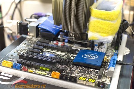

Мое первое знакомство с материнской платой и процессорами Intel Haswell состоялось в рамках конференции Intel Channel Day Весна 2013, прошедшей 23 мая в Санкт-Петербурге.
И началось оно сразу с экстремального разгона CPU с использованием жидкого азота. К сожалению, у меня не было достаточно времени для изучения нюансов разгона новой платформы заранее, поэтому разбираться пришлось прямо на месте.

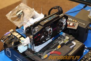

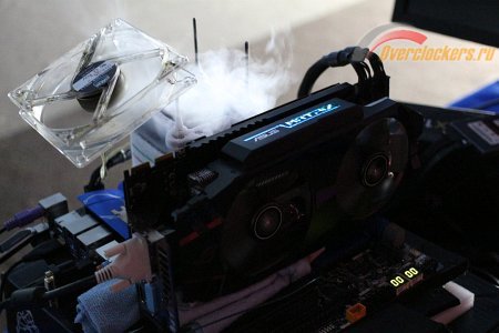

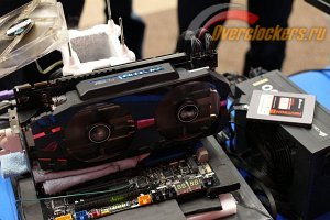

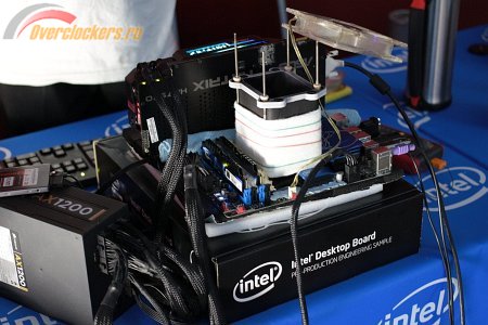

Собранная конфигурация отличалась от описанной выше видеокартой, комплектом оперативной памяти и, конечно же, системой охлаждения процессора, в качестве которой был использован стакан для жидкого азота Kingpin Cooling Venom 6.66.
Чтобы избежать ограничений в разгоне, связанных с использованием интегрированного в процессор графического ядра, оно было отключено, а на замену была установлена видеокарта ASUS MATRIX HD 7970 Platinum.
Комплект памяти GeIL EVO Corsa GOC316GB2400C11QC (Samsung) был заменен на G.Skill Ripjaws X F3-17600CL7D-4GBXHD (PCS) из-за возможности работы на более низких таймингах.

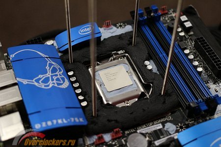

Из двух подопытных первым было решено начать с Core i7-4770K. Его coldbug оказался на уровне -110°С, что создает определенные неудобства в разгоне, особенно после перехода с «безколдбаговых» Ivy Bridge. Температура на процессоре контролировалась при помощи термометра UNI-T UT325.
Все, чего удалось добиться с первой попытки разгона – загрузки операционной системы на частоте 5200 МГц.

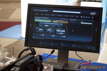

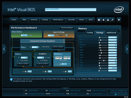

Увеличение напряжения CPU вплоть до 1.70 В не помогло. Все попытки взять большую частоту заканчивались «синим экраном». Посмотрев на фотографию с установками BIOS, опытные оверклокеры (а также те, кто уже прочел раздел с описанием BIOS) наверняка уже поняли, в чем была причина такого «разгона».

Так как с первым процессором ничего не получилось, было решено заменить его на другой и попытаться еще раз. Coldbug второго испытуемого (Core i5-4670K) оказался около -100°С, что на 10 градусов ниже, чем у Core i7-4770K.
После того как результаты разгона (точнее его отсутствия) повторились и с ним, стало ясно, что проблема не в них и даже не в материнской плате. Причина оказалась в том, что для работы процессора с повышенными напряжениями необходимо также повышать и блокировать Input Voltage. Иначе интегрированный контроллер напряжения не позволит разогнать ЦП выше частот, достижимых и без экстремального охлаждения.

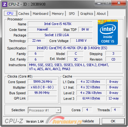

После поднятия напряжения Input Voltage до 2.15 В и напряжения на ядрах CPU до 1.90 В удалось загрузить систему на частоте 6 ГГц:

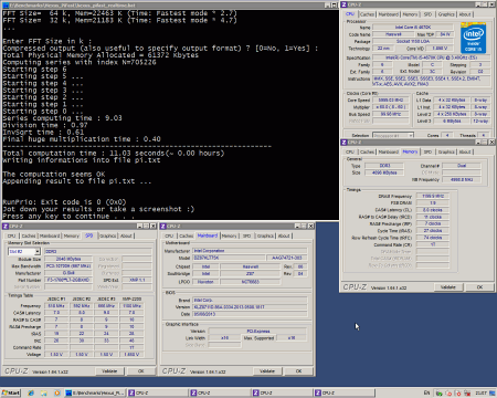

На 6100 МГц систему загрузить не удалось даже после поднятия напряжения Input Voltage до 2.25 В и напряжения на ядрах процессора до 2.00 В.
В бенчмарке PiFast на частоте 6 ГГц был получен результат 11.03 секунды:
Бенчмарк SuperPi в режиме 1M был пройден за 6.156 секунд, а в режиме 32M за 5 минут и 25.167 секунд, но частоту Core i5-4670K пришлось понизить до 5900 МГц:

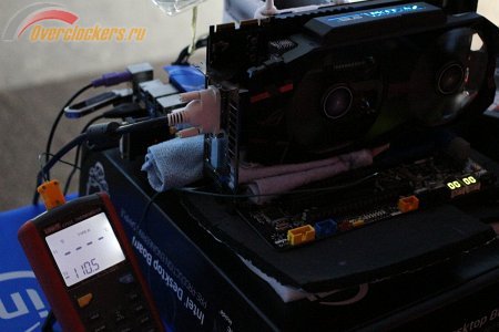

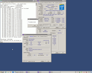

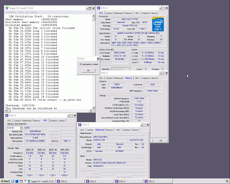

После завершения конференции ICD 2013 в запасе осталось некоторое количество неизрасходованного жидкого азота и через несколько дней (после более подробного изучения возможностей материнской платы) был проведен еще один небольшой тест – разгон памяти на фиксированной частоте процессора, равной 5 ГГц, для получения минимального результата в бенчмарке SuperPi 32M.
На этот раз использовался еще один комплект памяти на микросхемах PCS – G.Skill PIS F3-16000CL6D-4GBPIS, способный разгоняться до частоты 3 ГГц с таймингами 6-10-6-27 1T. А для охлаждения модулей памяти до температуры -170°C был использован стакан Kingpin Cooling Ney Pro.
Улучшение охлаждения не помогло преодолеть предел по частоте памяти у Intel DZ87KLT-75K, равный 2400 МГц, но позволило значительно понизить тайминги:
Результат в SuperPi 32M – 6 минут 00.062 секунды:
Это на 17 секунд быстрее, чем было получено с той же памятью на ЦП предыдущего поколения Intel Core i7-3770K и ASUS Maximus V Extreme.
