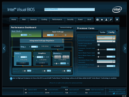

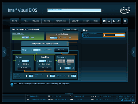

Input Voltage: входное напряжение контроллера питания, встроенного в процессор. Может быть указано явно, либо задано смещением относительно штатного значения.
Lock Input Voltage: эта опция позволяет заблокировать Input Voltage на указанном в BIOS значении, делая недоступным его изменение (как для технологий энергосбережения, так и для программ настройки параметров системы в реальном времени). При работе процессора на штатной частоте Input Voltage можно не изменять и не блокировать. Для небольшого разгона CPU тоже можно обойтись без изменения этого напряжения, но, начиная примерно с 5 ГГц, повышение Input Voltage и его блокировка обязательны.
Ring Multiplier: множитель для частоты кольцевой шины процессора (от 8 до 80 с шагом 1).
Processor Ring Min Multiplier: минимальный множитель для частоты кольцевой шины процессора. Частота кольцевой шины определяется по формуле: Ring Frequency = Host Clock * Ring Multiplier.
Ring Voltage: напряжение на кольцевой шине процессора.
CPU Multiplier: множитель частоты процессора.
Processor Cores Voltage: напряжение на ядрах процессора (Vcore).
Processor Cores – Turbo:
- Single Max Turbo Ratio: способ задания множителя частоты процессора при работе технологии Turbo Boost – в зависимости от количества загруженных ядер или нет.
- Turbo Ratio: максимальный множитель ЦП, используемый при отключении режима зависимости от количества загруженных ядер (от 8 до 80 с шагом 1).
- 1-Core Turbo Ratio: максимальный множитель CPU при одном активном ядре (от 8 до 80 с шагом 1).
- 2-Core Turbo Ratio: максимальный множитель процессора при двух активных ядрах (от 8 до 80 с шагом 1).
- 3-Core Turbo Ratio: максимальный множитель ЦП при трех активных ядрах (от 8 до 80 с шагом 1).
- 4-Core Turbo Ratio: максимальный множитель процессора при четырех активных ядрах (от 8 до 80 с шагом 1).
- Maximum Non-Turbo Ratio: максимальный множитель CPU при отключенной технологии Turbo Boost (от 8 до штатного значения с шагом 1).
Processor Cores – Config:
- Processor Idle State: при использовании Low Power множитель процессора будет сбрасываться в простое, а при установке High Performance всегда будет таким, как указан в BIOS.
- Active Processor Cores: количество активных ядер ЦП (от 1 до 4).
- Intel Hyper Threading Technology: включение и отключение технологии Intel Hyper Threading.
- Intel Turbo Boost Technology: включение и отключение технологии Intel Turbo Boost.
- Processor Current Limit (Amps): ограничение по току (от 0 до 1000 Ампер).
- Burst Mode Power Limit: включение и отключение ограничения пиковой потребляемой мощности.
- Burst Mode Power Limit (Watts): предельно допустимое пиковое значение потребляемой мощности (от 0 до 1000 Ватт).
- Sustained Mode Time (Seconds): задает интервал времени для продолжительного ограничения потребляемой мощности (от 1 до 32 секунд).
- Sustained Mode Power Limit (Watts): предельно допустимое значение потребляемой мощности на протяжении интервала времени, задаваемого параметром Sustained Mode Time.
Graphics Multiplier: множитель частоты встроенного графического ядра (от 24 до 57 с шагом 1).
Graphics Voltage: напряжение на встроенном графическом ядре.
Частота встроенного графического ядра определяется по формуле: Graphics Dynamic Frequency = Hoist Clock * 0.5 * Graphics Multiplier
Memory Reference Multiplier: дополнительный множитель частоты памяти (может быть установлен в значение 1.000 или 1.333).
Memory Multiplier: множитель частоты памяти (от 8 до 32 с шагом 2).
Memory Voltage: напряжение на модулях оперативной памяти.
Частота памяти определяется по формуле: Memory Speed = Host Clock * Memory Reference Multiplier * Memory Multiplier
Performance Memory Profiles: выбор настроек для работы модулей оперативной памяти (автоматическая, пользовательская или с использованием профиля XMP).
Memory – Timings: первичные и вторичные тайминги памяти.
Memory – Additional Timings: третичные тайминги памяти.

System Agent Voltage: напряжение VCCSA.
Analog I/O Voltage: напряжение analog VCCIO.
Digital I/O Voltage: напряжение digital VCCIO.

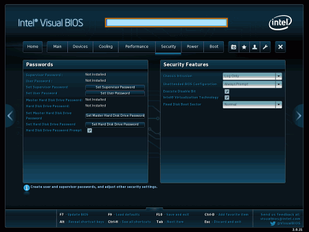

Раздел Security.
Passwords: в этом разделе можно установить пароли для доступа к изменению настроек BIOS и пароли для доступа к загрузочному устройству.
Security Features:
- Chassis Intrusion: выбор режима работы функции обнаружения вскрытия корпуса компьютера (отключить, добавить запись в журнал при обнаружении или останавливать загрузку);
- Unattended BIOS Configuration: позволяет менять параметры BIOS при помощи таких программ как Intel Integrator Toolkit;
- Execute Disable Bit: включение и отключение технологии Execute Disable Bit (защита от переполнения буфера);
- Intel Virtualization Technology: включение и отключение технологии виртуализации;
- Fixed Disk Boot Sector: позволяет установить защиту от записи на Master Boot Record (MBR).

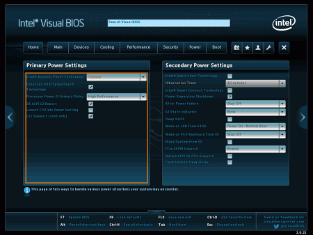

Раздел Power.
Primary Power Settings:
- Intel Dynamic Power Technology: технология динамического управления питанием;
- Enhanced Intel SpeedStep Technology: включение и отключение технологии EIST;
- Processor Power Efficiency Policy: выбор режима энергопотребления процессора (высокая производительность, сбалансированный или экономичный);
- OS ACPI C2 Report: при включении состояние C2, полученное от операционной системы, будет преобразовываться в состояние C3 для процессора;
- Lowest CPU Idle Power Settings: включение энергоэффективных состояний C6 и C7 (требуется поддержка со стороны блока питания);
- C1E Support (Test only): включение и отключение C1E.
Secondary Power Settings:
- Intel Rapid Start Technology: включение и отключение технологии Intel Rapid Start;
- Intel Smart Connect Technology: включение и отключение технологии Intel Smart Connect, позволяющей настроить компьютер на периодическое пробуждение для сбора данных из сети (например, для проверки электронной почты);
- Power Supervisor Shutdown: защиты OVP и UVP (отключает питание компьютера при обнаружении выхода напряжений за допустимые рамки);
- After Power Failure: выбор реакции на сбой по питанию;
- S3 State Indicator: выбор режима работы индикатора (светодиод на корпусе, подключенный к разъему Power LED) при переходе системы в состояние S3;
- Deep S4/S5: режим пониженного энергопотребления для состояний S4 и S5 (в нем пробуждение будет возможно только по сети, кнопкой включения компьютера или по системному таймеру);
- Wake on LAN from S4/S5: пробуждение по сети из состояний S4 и S5;
- Wake on PS/2 Keyboard from S5: пробуждение при помощи PS/2 клавиатуры из состояния S5;
- Wake System from S5: пробуждение по системному таймеру из состояния S5;
- PCIe ASPM Support: включение и отключение поддержки управления питанием (Active State Power Management) для карт расширения с интерфейсом PCI Express;
- Native ACPI OS PCIe Support: включение и отключение поддержки ACPI для карт расширения с интерфейсом PCI Express;
- Flash Update Sleep Delay: задержка обновления флэш-памяти в спящем режиме.

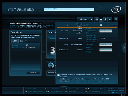

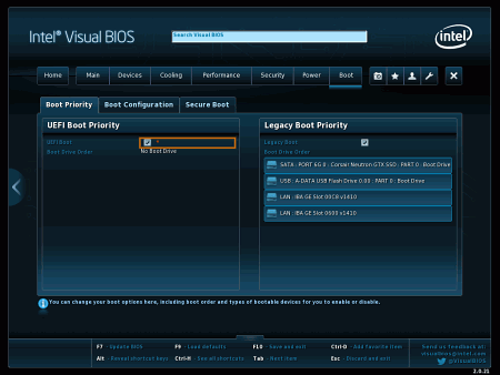

Раздел Boot.
- Boot Priority: выбор очередности устройств для загрузки операционной системы.

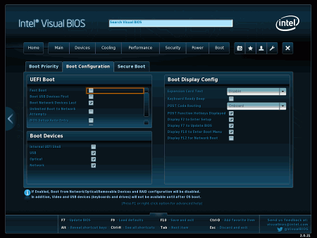

Boot Configuration.
UEFI Boot:
- Fast Boot: режим ускоренной загрузки;
- Boot USB Devices First: вначале пытаться загрузить ОС с внешних устройств;
- Boot Network Devices Last: использовать загрузку по сети только в случае, если других загрузочных устройств не было обнаружено;
- Unlimited Boot to Network Attempts: неограниченное количество попыток загрузки ОС по сети;
- BIOS Setup Auto Entry: автоматически заходить в BIOS, если не было обнаружено ни одного загрузочного устройства.
Boot Devices: выбор загрузочных устройств.
- Internal UEFI Shell: загрузка встроенной оболочки UEFI;
- USB: внешние накопители и флэшки;
- Optical: оптические (CD/DVD/BD);
- Network: сетевые.
Boot Display Config.
- Expansion Card Text: во время загрузки выводить на экран информацию об инициализации подключенных карт расширения;
- Keyboard Ready Beep: подавать звуковой сигнал после инициализации клавиатуры;
- POST Code Routing: выбор устройства для вывода POST-кодов – на набортный индикатор или на дискретную POST-карту;
- POST Function Hotkeys Displayed: во время загрузки выводить на экран список доступных горячих клавиш;
- Display F2 to Enter Setup: выводить подсказку о клавише F2 (вход в BIOS);
- Display F7 to Update BIOS: выводить подсказку о клавише F7 (обновление BIOS);
- Display F10 to Enter Boot Manu: выводить подсказку о клавише F10 (выбора устройства для загрузки ОС);
- Display F12 for Network Boot: выводить подсказку о клавише F12 (загрузка по сети);

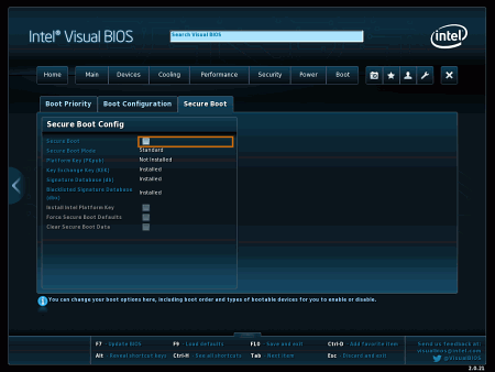

Secure Boot Config: позволяет ограничить возможность загрузки операционной системы только с тех носителей, на которых установлен специальный ключ (Intel Platform Key). Данная функция поддерживается только для загрузочных устройств, совместимых с UEFI.
