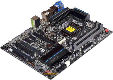

Фотография материнской платы, позволяющая оценить высоту компонентов:

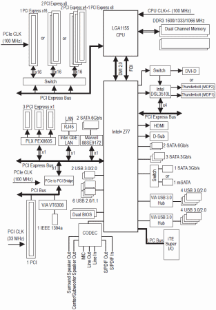

Блок-схема платы:

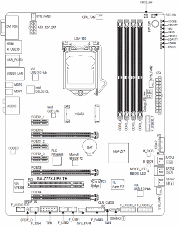

Схема расположения элементов:

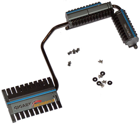

Конструкция СО состоит из трех весьма крупных радиаторов, соединенных между собой тепловой трубкой. Первые два отводят тепло от преобразователей питания процессора, третий – от набора логики Intel Z77.

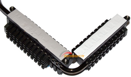

Крепление всех радиаторов винтовое, причем, как уже отмечалось ранее, сделано на совесть, с использованием прижимных пластин напротив радиаторов преобразователей питания.
Контакт силовых элементов преобразователей питания осуществляется через термопрокладку средней толщины, прижим (как можно видеть по фотографии выше) равномерный и достаточный для теплоотвода.

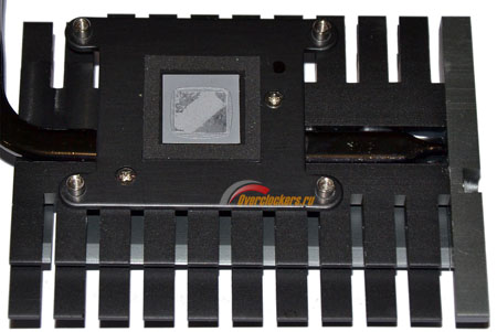

Термоинтерфейс набора системной логики высохший, можно даже сказать, затвердевший. С другой стороны, он не липкий и легко соскабливается, что плюс, ибо позволяет избежать временных затрат при чистке.

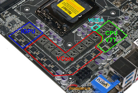

Преобразователь питания процессора выполнен по схеме 8+2+2, восемь фаз отведено под питание CPU VCore и по две фазы отведено для питания IGPU/CPU VTT. Для VCCSA задействован линейный стабилизатор.

Контроллер восьмифазный, так что удвоители фаз не используются. Привычные драйверы и транзисторы на данной плате заменены DrMOS микросхемами IR3550, по одной на каждую фазу.

Несмотря на то, что оба преобразователя обеспечиваются одним контроллером – элементная база применена разная. В случае с питанием IGPU это микросхемы IR3550, по одной на фазу. В случае с питанием CPU VTT это драйвер IR3598, а также транзисторы Renesas RJK0393DPA и Renesas RJK03B7DPA, по одному на каждую фазу.
