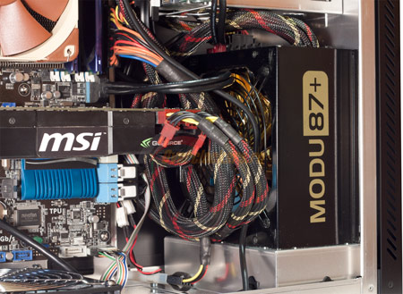

В отличие от общепринятых стандартов, когда блок питания располагается в задней части корпуса (снизу или сверху), в Lian Li PC-A55 разработчики перенесли его местоположение в нижнюю переднюю часть «кейса». Причем расположили его в вертикальном положении. Подобный шаг обусловлен строением системы вентиляции корпуса, а точнее – расположением нижнего втяжного вентилятора в задней части днища.
Устанавливается БП на специальном поддоне, высота которого составляет 43 мм. Там же осуществляется его подключение сетевым кабелем 220 В, проложенным по всей длине корпуса, разъем от которого выводится на заднюю панель. Перед установкой блока питания требуется обязательное снятие поддона. Он прикручен четырьмя винтами с накатанной головкой: два винта располагаются здесь же, два других – со стороны фронтальной панели (к слову, от нее блок отделяет небольшая антивибрационная прокладка).
Функционирование вентиляции БП происходит следующим образом: осуществляется забор воздуха вентилятором блока питания изнутри корпуса, который затем выбрасывается вниз, выходя через нижнее отверстие, расположенное в нижней же части фронтальной панели. Расположенные с обеих сторон панели дополнительные вентиляционные отверстия помогают отводить тепло от блока (воздушные потоки нагретого БП воздуха рассеиваются более равномерно).
Плюсом здесь в некоторой степени можно отметить вертикальное расположение блока питания. Ведь, как известно, горизонтальное положение устройства может повлиять на срок службы вентилятора БП, снизив его (где он располагается в горизонтальном положении).

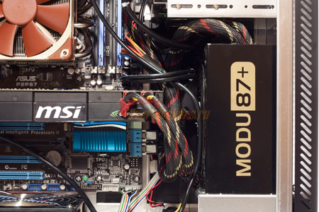

При выборе модели блока питания для Lian Li PC-A55 стоит быть особенно внимательным: не рекомендуется использовать модульные (с отсоединяемыми кабелями) блоки длиной более 140 мм. В противном случае разъемы могут упереться в корзину для жестких дисков, сильно мешая укладке проводов, а то и вовсе выгнув ее. Немодульные версии можно использовать длиной до 160 мм, в этом случае проблем возникнуть не должно. Стоит отметить, что максимальная обозначенная производителем длина БП составляет 160 мм (как и у стендового модульного Enermax MODU 87+, из-за этого с проводами пришлось повозиться).
Важный момент: если в корзину установлен 2.5-дюймовый накопитель (снизу корзины), то блок питания длиной 160 мм разместить не удастся. В этом случае допускаемая длина ограничивается значением 140 мм.

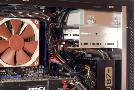

Поскольку в Lian Li PC-A55 отсутствует система кабель-менеджмента, все провода от блока питания располагаются внутри корпуса. Однако, за счет некоторого свободного пространства между ним и правой боковой панелью, провода без проблем можно сконцентрировать там. Впрочем, при сборке данного тестового семпла так и было сделано – путаницы проводов внутри корпуса почти не было, что не может не радовать. Кстати, пытаться прокладывать провода от блока питания за поддоном системной платы не рекомендуется, поскольку они там попросту не поместятся.

Теперь вернемся к системе кабель-менеджмента, о которой говорилось ранее. Собственно, ее в продукте и нет. С обратной стороны корпуса, за поддоном системной платы, не удастся проложить толстые провода, поскольку расстояние между стенкой совсем мало. А проделанные в поддоне небольшие отверстия служат для прокладки проводов от вентиляторов. Можно даже не пытаться проложить 12-вольтовый кабель питания процессора (ATX12V), разъем попросту не пройдет.
Как и у всех современных корпусов, у Lian Li PC-A55 есть большая квадратная прорезь (в поддоне системной платы), расположенная напротив процессорного гнезда и предназначенная для беспрепятственного доступа к процессорной СО, а точнее – к задней крепежной крестовине (backplate) кулера. При наличии данного отверстия можно манипулировать кулером без необходимости извлечения материнской платы. В процессе сборки системы на базе Lian Li PC-A55 отверстие оказалось сильно смещено вправо, напрочь блокируя крестовину (на стендовой ASUS P8P67). Косяк Lian Li? По своему опыту могу сказать, что большинство корпусов этого производителя явно не дружат с ASUS.

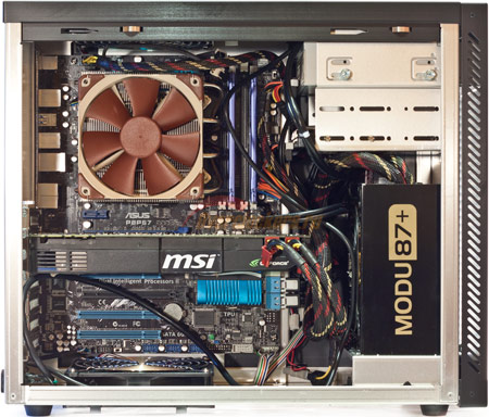

Важный момент: максимальная высота процессорного охладителя заявлена производителем как 150 мм. Стоит учесть данный нюанс при выборе кулера CPU. Большинство производительных башенных кулеров в Lian Li PC-A55 точно не поместятся, однако остается возможность использовать эффективные СО топ-конструкции. Что, собственно, и было сделано при сборке текущей системы. Для данного тестирования был взят Noctua NH-L12 с применением обоих штатных вентиляторов. Его обзор не так давно проводился в лаборатории, при желании с ним можно ознакомиться более подробно.
В целом, сборка компьютера в Lian Li PC-A55 проходит без затруднений. Но только в том случае, если правильно подобраны комплектующие. Еще раз советую обратить внимание на выбор в первую очередь блока питания, а точнее, на необходимость подбора модели, размеры которой укладываются в предоставленные производителем рамки (немодульные варианты – длина до 160 мм, модульные – до 140 мм). И не стоит забывать о максимальной высоте процессорного охладителя. В противном случае сборка системного блока может доставить немало проблем, когда остается только одно – поминать разработчика недобрым тихим словом.

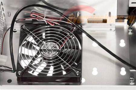

Итак, корпус насчитывает в себе два вентилятора. Один фирменный «пропеллер» типоразмера 140 х 140 х 25 мм, расположенный на нижней панели в задней части:

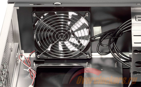

И еще один идентичный 140 мм, месторасположение которого - на верхней панели:

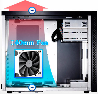

Нижняя «стосороковка» функционирует на вдув, накачивая прохладный воздух внутрь корпуса, верхний вентилятор призван выкачивать нагретый воздух из «системника» наружу. Расположены они один над другим, что можно видеть на схеме ниже:
Так что в итоге получается? Засасываемый снизу прохладный воздух проходит напрямую через видеокарту и процессорный охладитель, выходя наружу в верхней части корпуса и унося с собой образованное в результате нагрева комплектующих тепло. Кроме того, обдувается и вся системная плата целиком. Одним словом, продув Lian Li PC-A55 осуществляется в вертикальном положении – снизу вверх. Эффективному продуву также способствует полная закупорка всех частей корпуса, ведь в нем нет ни одной вентиляционной решетки (не считая посадочных мест под вентиляторы). Теоретически, подобное построение системы вентиляции корпуса должно положительно сказаться на эффективном отводе тепла из него. Но о чем это я? Ведь это будет проверено в предстоящем тестировании.
К слову о вентиляторах. Применяемые в Lian Li PC-A55 «ветродуи» произведены Lian Li, их типоразмер - 140 х 140 х 25 мм, номинальная скорость вращения ~1000 об/мин. Крыльчатка каждого насчитывает на себе одиннадцать лопастей, а подключение к питанию осуществляется посредством трехконтактного разъема. Дополнительно вентиляторы оборудованы переходником на Molex «мама-папа».

Стоит отметить наличие на обоих вентиляторах установленных решеток-грилей. Причем их конструкция – наиболее оптимальная в плане аэродинамики и сопротивление воздушному потоку они создавать практически не должны. Однако нижний противопылевой фильтр и верхняя сетка все же будут в какой-то степени «сажать» воздушный поток. К сожалению, не без этого…
