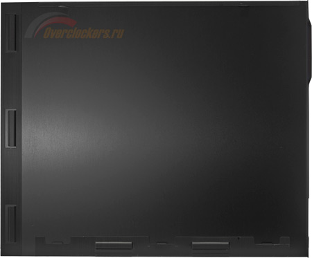

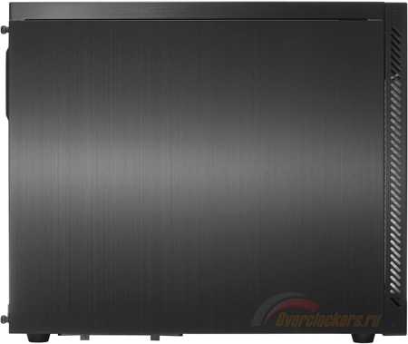

Обе боковые панели Lian Li PC-A55 полностью глухие, какие-либо вентиляционные решетки на них отсутствуют. Часто подобное «глухое» исполнение не лучшим образом сказывается на эффективности охлаждения, в особенности мощной видеокарты, поскольку отсутствие нормального обдува ускорителя может привести к ухудшению его температурного режима. Но только не в Lian Li PC-A55. Не будем забывать о втяжном и обдувающим видеокарту 140 мм вентиляторе, расположенном на днище корпуса.
Снимаются панели за специальную выемку сдвигом назад, а затем вверх, дополнительная фиксация дверцы в установленном состоянии осуществляется при помощи винтов с накатанной головкой, которыми панели прижимаются с заднего торца – по два винта на каждую. Кстати, винты оборудованы шайбами из мягкого материала, чтобы предохранить поверхность металла. Непосредственно сами боковые дверцы сделаны из алюминия толщиной 1.0 мм и изнутри также анодированы в черном цвете.

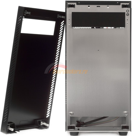

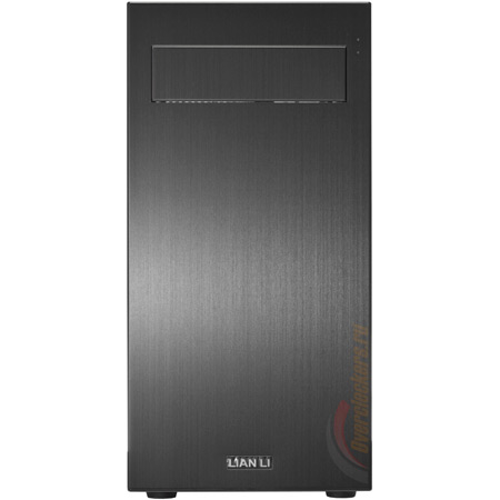

Теперь разберем фронтальную панель Lian Li PC-A55, ведь она является наиболее важной эстетической составляющей любого корпуса. Как можно видеть, в самой верхней части расположился один 5.25-дюймовый отсек для оптического привода, закрытый глухой съемной заглушкой, которая также изготовлена из анодированного в черный цвет алюминия. Хотя между заглушкой и самой панелью можно наблюдать некрупных размеров щели, размером что-то около полмиллиметра. Но внешне фронтальная панель Lian Li PC-A55 смотрится очень изящно, а расположенный снизу серебристый логотип компании-производителя придает продукту дополнительный шарм.

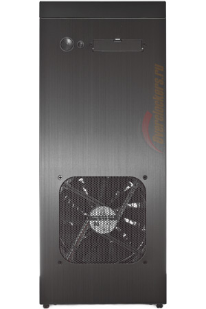

Фронтальная панель Lian Li PC-A55 съемная. Для того чтобы ее снять, панель требуется потянуть на себя, она отсоединяется при совсем небольшом усилии. Что примечательно, никаких проводов к съемной части не подводится, поскольку основное управление вынесено на верхнюю панель, а светодиоды-индикаторы расположены на самом корпусе. К слову, лицевая панель Lian Li PC-A55 выполнена из анодированного алюминия толщиной 1.5 мм.
После снятия «фронта» открывается необычная картина – отсутствует какая-либо перфорация основной панели. Почти полный монолит. Собственно, в вентиляционных решетках надобности просто нет (хотя, на мой взгляд, в районе корзины для HDD она бы не помешала). Лишь в самой нижней части панели есть прямоугольный вырез, через который происходит выброс нагретого воздуха от блока питания (в Lian Li PC-A55 БП расположен в передней части корпуса).

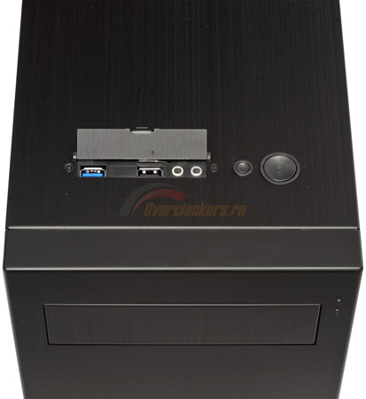

Все управление компьютером вынесено на переднюю часть верхней панели корпуса. С правой стороны расположились две круглые кнопки включения ПК и перезагрузки. Та, что побольше – кнопка включения, маленькая, соответственно, перезагрузки. Перепутать их будет, наверное, невозможно, в силу сильно различающихся размеров кнопок. Даже в полной темноте.
Слева расположился отсек с интерфейсами для подключения внешних устройств. В его конструкции предусмотрена откидывающаяся крышечка, которая во время неиспользования портов защищает их от пыли. Из интерфейсов здесь можно обнаружить ни много, ни мало: один порт USB 3.0 характерного синего окраса, один порт USB 2.0, а также пару выходов на наушники и микрофон (mini-jack 3.5 мм), поддерживающие стандарт HD Audio (AC’97 не предусмотрен). Ничего необычного, все как у большинства современных корпусов. Кстати, подключаются внешние порты USB при помощи USB 3.0 разъема.

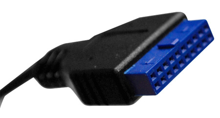

Однако в комплекте с корпусом поставляется переходник на USB 2.0. Но при таком подключении высокоскоростной интерфейс USB 3.0 на фронтальной панели будет функционировать лишь как 2.0. Поэтому тем пользователям, кто хочет использовать фронтальный USB 3.0 порт по его прямому назначению, но у кого нет на материнской плате соответствующего разъема, придется обзаводиться дискретным USB 3.0 адаптером.
Функцию сигнализаторов выполняют два светодиода, которые расположены в верхней части фронтальной панели. Интенсивность светового излучения от них невысока, однако исходящий свет все же может доставлять дискомфорт в темном помещении. Сигнализатор подачи на компьютер питания испускает синее свечение, индикатор активности дисковой подсистемы – красное.

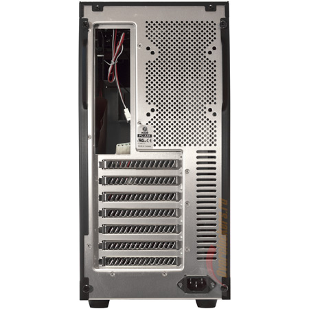

Теперь пару слов о задней панели корпуса. По большей части ее компоновка стандартна, хотя есть и различия. В первую очередь это касается вентиляционной решетки в верхней части панели, где по идее должен размещаться вытяжной вентилятор. В Lian Li PC-A55 он отсутствует, поскольку организация системы вентиляции в корпусе его не предусматривает. Решетка скорее служит для улучшения организации продува, хотя отверстия для крепления вентилятора на ней все же присутствуют. Здесь можно разместить либо 92 мм, либо 80 мм вентилятор. Замечу, что диаметр отверстий решетки очень мал и составляет всего 3 мм, поэтому размещение здесь вертушки вряд ли улучшит ситуацию. Хотя стоит все же попробовать.
Слева от вентиляционной решетки расположился стандартный вырез под I/O заглушку материнской платы. Вся средняя часть задней панели занята слотами расширения, которых здесь можно насчитать в количестве семи штук. Они закрыты съемными перфорированными заглушками. Справа от них можно видеть еще одну небольшую вертикальную решетку, помогающую охлаждать установленные PCI-карты. Наконец, в самом низу можно видеть разъем питания, куда подключается сетевой кабель 220 В. Вот, собственно, и весь набор. Однако жаль, что производитель не оборудовал свое детище отверстиями для вывода шлангов системы жидкостного охлаждения.

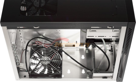

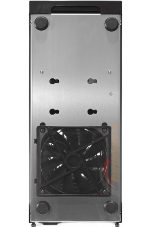

Нижняя панель корпуса также оборудована вентиляционной решеткой в задней части. Здесь установлен втяжной 140 мм вентилятор. Он получил безвинтовое антивибрационное крепление и снимается простым сдвигом вперед. А сама решетка прикрыта с внешней стороны противопылевым фильтром, который является съемным. Он держится на защелках и при необходимости его можно снять. Но для этого придется наклонить «системник».
Опорой системному блоку служат четыре круглые широкие ножки, выполненные из жесткой резины и расположенные по периметру днища корпуса. В месте соприкосновения с поверхностью ножки накатаны, что дополнительно придает системному блоку устойчивость. Да и само их изготовление из мягкого материала исключает порчу опорной поверхности. Высота ножек составляет 13 мм, а их диаметр колеблется от 23 до 28 мм.
Один неприятный момент: ножки ничем не прикручены, а банально приклеены к днищу. В будущем могут и отвалиться. Хотя производитель все же предусмотрел в днище отверстия для их прикручивания.

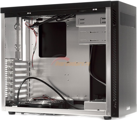

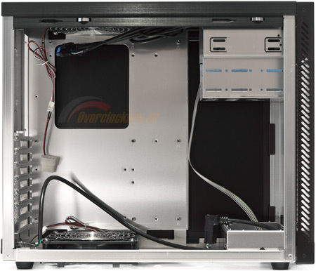

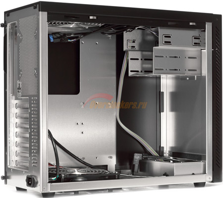

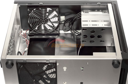

Как все уже, наверное, поняли, внутреннее строение Lian Li PC-A55 отличается от общепринятых стандартов. В первую очередь это касается переноса блока питания в переднюю нижнюю часть корпуса, где он располагается на отведенном для него постаменте в вертикальном положении. А его место в задней части занял 140 мм «пропеллер», нагоняющий прохладный воздух внутрь системного блока и создающий в нем положительное давление. Помимо этого, исходящий от него воздушный поток направляется прямо на графический ускоритель. В остальном внутренняя компоновка Lian Li PC-A55 по большей части стандартна. С внутренним строением продукта можно ознакомиться по приведенным ниже фотографиям.
В отличие от наружного черного цвета (тестируемая модель PC-A55B), внутренности Lian Li PC-A55 не подверглись какому-либо окрасу, поэтому внутри пользователя встречает блестящий серебристый цвет. И все же, анодирование алюминия присутствует и здесь. Как по мне, подобное цветовое оформление сочетается наиболее гармонично: черный цвет снаружи и серебристый внутри – смотрится очень красиво и стильно.
Как уже упоминалось, в задней нижней части расположен 140 мм вентилятор, функционирующий на вдув. Место для блока питания – в передней нижней части корпуса, где он располагается на подставке в вертикальном положении. Между вентилятором и блоком питания есть одно посадочное место для 2.5-дюймового накопителя, который закрепляется на днище в специальные пазы (крепление безвинтовое с применением антивибрационных прокладок). Проложенный кабель 220 В (от отсека для БП к задней части корпуса) позволяет осуществить вывод подключения основного питания на заднюю панель.
Выше нижнего вентилятора – поддон системной платы, которая крепится сюда на шестигранные стойки. Производитель уже позаботился о нас и закрутил стойки своими силами. Как итог – экономия времени на сборку компьютера. Поддерживаемый Lian Li PC-A55 форм-фактор материнских плат - ATX и Micro-ATX. Наиболее распространенное сочетание.
Над системной платой, на верхней панели корпуса есть посадочное место для еще одной 140 мм вертушки, которая, собственно, уже установлена на свое место. Данный вентилятор функционирует на выдув и занимается отводом нагретого воздуха наружу. Это единственный штатный вентилятор, который выбрасывает горячий воздух из блока.
В верхней передней части корпуса расположились отсеки для устройств. Здесь находится один 5.25-дюймовый отсек для оптического привода (либо же для иного устройства подобного типоразмера), под ним – корзина для двух 3.5-дюймовых жестких дисков. Еще один 2.5-дюймовый накопитель можно разместить снизу корзины, для него предусмотрены необходимые крепежные отверстия (закрепленный накопитель будет находиться вверх тормашками). Соответственно, в Lian Li PC-A55 можно разместить одно 5.25-дюймовое устройство, два 3.5-дюймовых жестких диска и два 2.5-дюймовых накопителя.

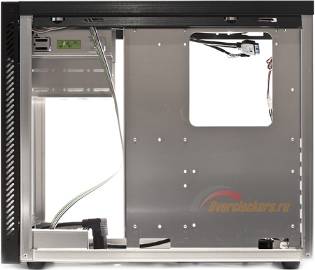

С обратной стороны поддона системной платы ничего особенного наблюдать не приходится, разве что большой квадратный вырез в районе процессорного разъема. Он служит для беспрепятственного доступа к процессорному охладителю, чаще всего – к крепежной крестовине (backplate) СО. При наличии данного выреза нет необходимости извлекать материнскую плату, если проводятся какие-либо манипуляции с кулером.
