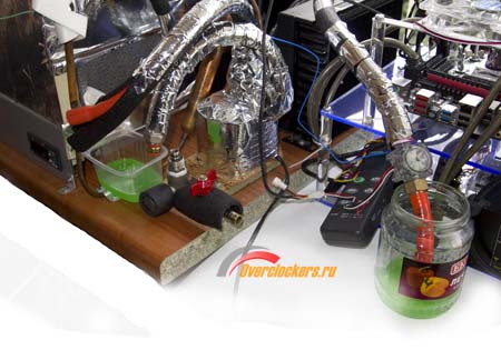

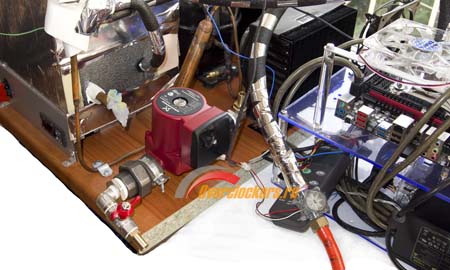

Поставил, закрепил, теплоизолировал... Проверил на протечки и заправил опять DIXIS-65. Все же он лучше «феликса».
Включаю с тосолом комнатной температуры. Датчик показывает 836-840 на первой скорости. Насос даже на низкой скорости мощнее китайской помпы.
Включаю морозилку. Как всегда, приходится ждать 40 минут. Теплоноситель охладился до -17 градусов. Включаю насос, смотрю в BIOS обороты процессорного вентилятора и вижу «n/a». Включаю третью скорость. Опять «n/a». Раскрываю теплоизоляцию - крыльчатка датчика стоит на месте. Да-а-а-а.. Как в анекдоте - совсем замерз. Больше им пользоваться при отрицательных температурах не буду. Снимаю и опять включаю чиллер.
На третьей скорости насоса температура на процессоре после прогона LinX немного ниже. Совсем немного. С помпой было 52, сейчас 50. Два градуса! Всего. Но возможно они что-то дадут?

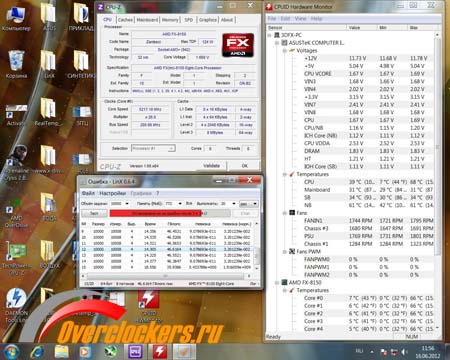

Ставлю множитель 26, напряжение 1.66 В, перезагрузка. Запускаю LinX. Вот он, результат.
Почти ничего этот grundfos не дал. Раньше тест останавливался с ошибкой после третьей минуты прогона, а теперь после шестой. Дополнительные три минуты агонии.
Эээ… Такие дела. При температуре теплоносителя в системе от -15 до -18 процессор перегревается при работе на частоте 5217 МГц и напряжении 1.66 В. И дело тут не в водоблоках, насосах и тосолах. Это, скорее всего, ограничение самой системы охлаждения.

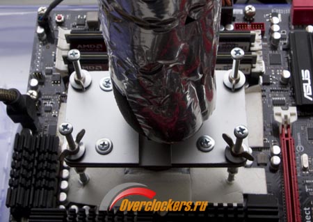

Сокет был герметизирован еще при установке чиллера бостиком, который продается в OBI . На бостик положил один слой вспененной самоклеющейся ленты, купленной в строительном магазине, ее название - дихтусбанд. Дешево, сердито и много за эту сумму. В процессе настройки фреонок уходит уйма теплоизоляции, а эту расходовать не жалко.
Но испаритель ощутимо выше водоблока. Не хватило длины крепежных винтов Я вышел из положения, изготовив втулки из медной трубки диаметром 6 мм. Отрезал по 25 мм и нарезал внутри резьбу М4. Получилось так:
Теперь, чтобы закрепить процессор, вкручиваю сквозь разъемную прижимную планку винт с накрученным на него барашком. А чтобы барашек лучше прижимал, подкладываю под него обрезиненные шайбы, купленные в строительном магазине.

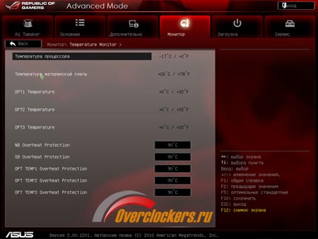

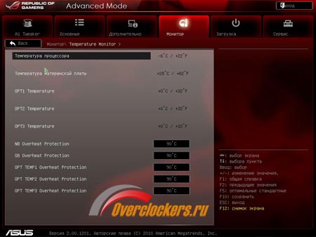

Приступаю к разгону, продолжив с того момента, где я остановился на чиллере. Множитель 26, частота 5217 МГц, напряжение 1.66 В. Температура на испарителе -41, температура процессора по данным BIOS -6 градусов.
Загружаю операционную систему, запускаю LinX. Через 44 секунды температура бока испарителя повышается до -27, а температура процессора до +42 градусов. Температура ядер подпрыгивает до 68 и через мгновение «синий экран». Фреонка явно не справляется с нагрузкой. Что делать? Нужно настраивать фреонку так, чтобы в испаритель поступало больше фреона. Но как? Уменьшить длину капилляра. Но уменьшать ее меньше 1.5 метров не рекомендуется. Повышается стояночное давление и компрессор работает не в режиме, рассчитанном производителем. Что делать? Быстро компрессор не умрет. Рискну.

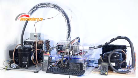

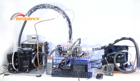

Безжалостно разбираю чиллер и паяю из него опять фреонку. Компрессор Embraco Aspera NE 2125 E, конденсатор LU-VE, монтаж медной трубкой 6 мм на нагнетании и 10 мм на всасывании. Испаритель самодельный, сделан из мощного диода. Делался очень давно и фотографий не сохранилось, прямо скажем, «сильно так себе». Но другого под руками не было. Капилляр 2 метра, внутренним диаметром 0.8 мм. И вот вся система в сборе

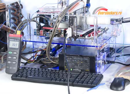

Слева фреонка на процессор. Справа - на графический ускоритель. Посередине стенд. Температура испарителя фреонки видеокарты измерялась прибором DT-838. Прибор неважный и применяется в качестве измерителя температуры так, для справки. По его показаниям температура бока испарителя на видеокарте в простое составляет от -36 до -38 градусов. По манометру -40 с небольшим. Под нагрузкой – 28. Другими словами, реальные температуры немного ниже, чем показывает прибор. Запускаю оба аппарата, которые выходят «на режим» практически одновременно. Не более минуты. Быстро. Точное время не засекал, не напрягает.
И вот.
На фото стенд уже включен, горит подсветка на вентиляторах. Монитор в кадр не убрался. Еще раз скажу, по требованиям редакции сайта фотографии должны быть на белом фоне. Ну, нет у меня в квартире столько места и такого стола, чтобы разместить две фреонки, стенд да еще монитор. Так что прошу поверить на слово. Внизу стоит телевизор SONY и на нем крутились все тесты.
А вот фотография самого стенда поближе
