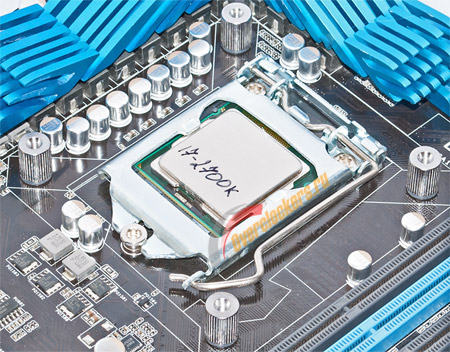

Для установки кулера на платформу LGA 1155 стоит начать с подготовки упорной крестовины. Для этого в отверстия нужно вставить подходящие винты и зафиксировать их пластиковыми шайбами.
Далее «бэкплейт» с винтами следует подложить под материнскую плату так, чтобы на внешней стороне текстолита показались небольшие шпеньки с резьбой.

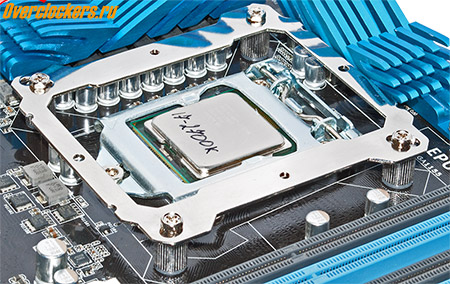

На них навертываются специальные гайки,…
… к которым с помощью четырех небольших винтиков крепится монтажная рамка. От ее положения зависит ориентация радиатора (вдоль и поперек разъема).
Далее на основание кулера накладывается прижимная пластина, которая привинчивается к рамке двумя болтиками.

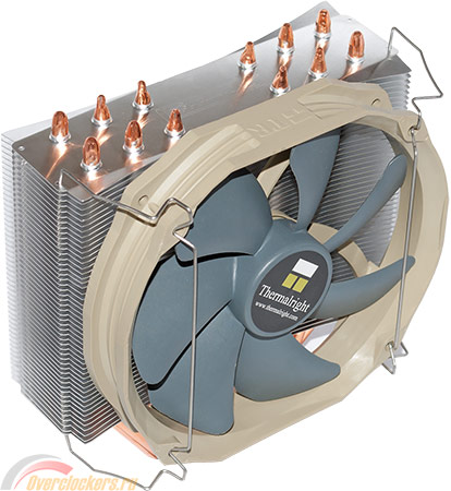

Обратите внимание, что я заранее закрепил все скобы, предназначенные для монтажа вентиляторов. Это лучше сделать заблаговременно, поскольку на установленном радиаторе заправить длинные проволочные «усы» в отверстия, расположенные на нижних ребрах, очень непросто.
Вообще, если установка самого TS 140 несложна и не занимает много времени, то для подвески вертушек пришлось изрядно потрудиться.

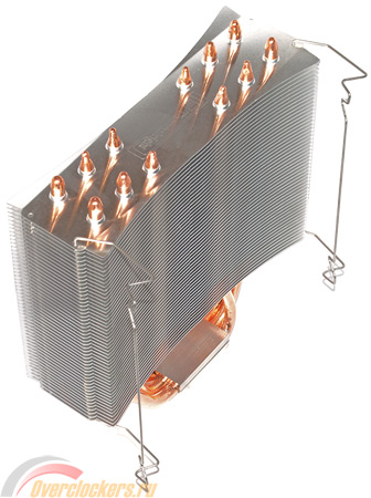

Во-первых, скобы можно установить двумя способами:
Разумеется, в первый раз я сделал это не так, как надо
. Ошибиться немудрено, так как иллюстрация в инструкции не отличается высоким качеством. В итоге, вентиляторы все же удалось прочно зафиксировать на своих местах, но сделать это было ох как непросто. Скобы натянуты практически «до звона»:

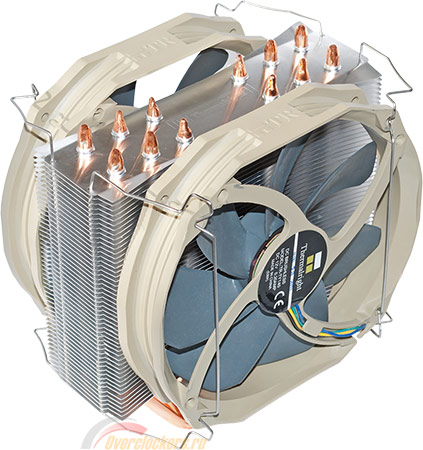

Я до сих пор гадаю, правильно ли я выполнил рекомендации конструкторов Thermalright или же изобрел свой «недокументированный» вариант. Тем не менее, таким способом получилось успешно установить как одну, так и две вертушки.

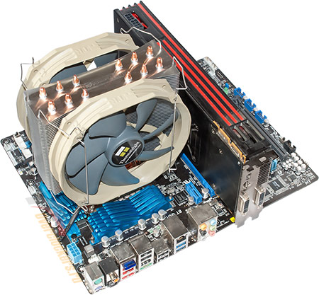

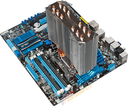

После сборки и установки кулер по внешнему виду и габаритам здорово напоминает все тот же Archon.
Приведу несколько конкретных цифр. Общая высота конструкции с вентилятором ~175 мм. Толщина с одним вентилятором ~78 мм, с двумя - ~104 мм. Расстояние от поверхности текстолита до рамки вентилятора ~28 мм, до нижнего ребра радиатора ~42 мм.
Что касается совместимости, выше уже отмечалось, что перед нами все тот же Archon – СО небольшой толщины, но рекордной высоты. В остальном, я полагаю, читатели с легкостью смогут определить, возможна ли установка TS 140 в их систему, воспользовавшись приведенными мною цифрами.
