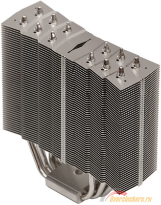

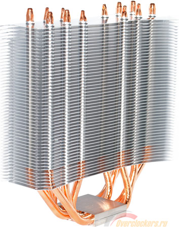

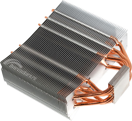

Посмотрим, как выглядит True Spirit 140. Общий вид радиатора:

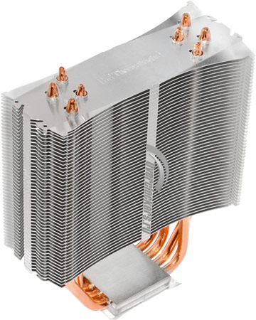

Очевидно, что внешнее сходство с Thermalright Archon не столь велико, как можно было предположить изначально. Для сравнения приведу фото «прототипа»:
Предлагаю для начала выделить несколько общих черт. Во-первых, основные размеры радиаторов почти совпадают.
- Высота True Spirit 140 и Archon составляет 170 мм (с учетом выступающих концов тепловых трубок, без них – 160 мм).
- Ширина True Spirit 140 и Archon составляет ~154 мм (вообще, здесь есть крошечная разница – около 0.5 мм в пользу TS 140).
- Толщина блока ребер в центральной (самой узкой) части: у True Spirit - 43 мм, у Atchon – 45 мм; толщина по краям – 53 мм у обоих радиаторов.
Таким образом, сразу же можно заключить, что они практически равноценны в плане совместимости с различными моделями материнских плат и корпусов. Как и у Archon, ахиллесова пята True Spirit – избыточная высота, что может сделать невозможным эксплуатацию этого радиатора в «кейсах» с небольшой глубиной. Сильная сторона конструкции – малая толщина (в сравнении с двухсекционными радиаторами). Даже с двумя установленными вентиляторами толщина не превышает 105 мм, что на большинстве материнских плат позволяет использовать модули памяти с высокими радиаторами-гребнями.
Еще один момент – с такими размерами рассеивающей части радиатора (116 мм х 154 мм, как и у Archon) True Spirit отлично подходит для 140 мм вентилятора. Более того, в перспективе можно ожидать появление модели True Spirit 150. Инженеры компании сейчас активно занимаются внедрением нового, еще более крупного, 150 мм вентилятора TR TY-150 (как пример, Archon Rev. A), здесь он также должен быть очень уместен.
Итак, по размерам TS 140 фактически равноценен Archon. А теперь очень интересный момент. При тех же габаритах масса младшей модели меньше на четверть. Archon весит 825 г (без вентилятора, проволочных скоб и элементов крепления), True Spirit – всего 610 г. Ниже я еще вернусь к этому вопросу.

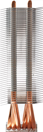

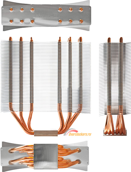

Еще одно явное сходство – конфигурация блока тепловых трубок.
Как и у Archon, здесь используются шесть 6 мм ТТ, которые конструкторы постарались разместить в «теле» радиатора как можно более равномерно (для максимально эффективного задействования всей площади рассеивания).
Для этого применена вот такая хитрая разводка трубок двумя «веерами»:
У подобной, великолепной по своей задумке, конструкции есть лишь один недостаток: из-за значительного изгиба трубок четыре из них не контактируют с шестью нижними ребрами радиатора.
Впрочем, данный факт не мешает Archon демонстрировать выдающуюся эффективность (видимо, более равномерное распределение тепла все-таки важнее), а значит, и для True Spirit 140 это решение вполне оправдано.

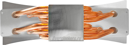

В основании трубки уложены с минимальными зазорами – это касается обеих моделей Thermalright.
Итак, было установлено, что перед нами два радиатора одинаковой компоновки и размеров. Теперь следует начать искать отличия. Главное, и самое очевидное – конфигурация рассеивающей части. Оно хорошо заметно на первых фотографиях раздела, но еще четче разницу можно оценить по следующему изображению:
Пластины Archon выглядят как своеобразное «крыло чайки», несколькими ступеньками расходясь от основания к краям. У True Spirit 140 профиль совсем другой. Ребра как бы «завернуты» вдоль продольной оси, наподобие лопасти пропеллера. Сравнение не совсем точное, поскольку центральная часть по всей длине абсолютно ровная, а своеобразная форма достигается за счет отогнутых уголков на концах пластин. Это особенно заметно при взгляде сбоку:

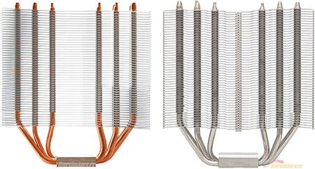

Теперь о негативе. Во-первых, «термалрайтовцы» пошли уже проверенным путем, уменьшая стоимость True Spirit в сравнении с Archon. Более дешевый радиатор не пропаян - ребра просто напрессованы на трубки. Многие считают, что именно эта технология обеспечивает старшим радиаторам компании выдающуюся эффективность. Серьезное различие, но нужно отметить, что и на TS в местах соприкосновения на ребрах сделаны отгибы воронкообразной формы, которые увеличивают площадь контакта.
Кстати, похоже именно этим (а также отсутствием тотальной никелировки) обусловлена такая разница по массе между Archon и True Spirit 140. Объяснить ее чем-то другим сложно. Вначале я подумал, что все дело в измененной конфигурации рассеивающей части, но подсчет показал, что в данном случае радиатор также набран из 50 ребер толщиной ~0.5 мм (правда, здесь стопроцентной уверенности нет – возможно, 0.45 мм, но в любом случае, чрезвычайно близко).

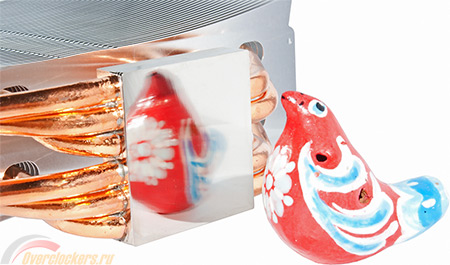

Что касается основания – оно очень неплохо отполировано:
Да, зеркальную поверхность не назвать идеальной, на ней можно заметить микроскопические следы полировочного круга, но и такой уровень обработки впечатляет. Кстати, в данном случае конструкция основания отличается от Archon. В частности, чуть уменьшена толщина верхней пластины, накрывающей тепловые трубки.

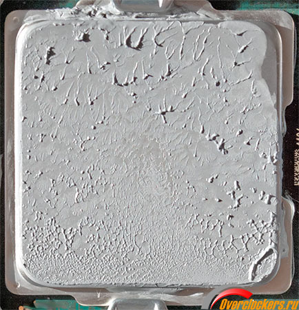

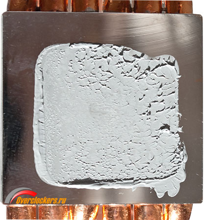

Отпечаток по давней традиции компании получился кривым.
В центре контакт неплох, но всю пасту выдавило к одной стороне, а один из углов явно «завален», на самом краю крышки даже нет контакта. Лучше всего направление выдавливания пасты заметно на следующем фото:
Типичная ситуация для продукта Thermalright. Для проведения тестов я отцентровал кулер чуть точнее, чем на фото выше.

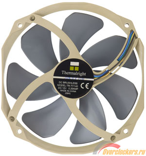

Вентилятор

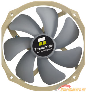

Как уже сообщалось выше, данный радиатор оснащается одним вентилятором Thermalright TR TY-140.
Эта вертушка давно представлена на рынке и успела неплохо зарекомендовать себя благодаря удачному сочетанию «цена/качество». Ознакомиться с полным обзором данной модели, а также сравнить ее показатели с другими «стосороковками» можно, перейдя к профильному материалу по теме.
Краткие характеристики вентилятора, заявленные производителем: расход 28.3-74 CFM, диапазон скоростей вращения – 900-1300 об/мин, уровень шума – 17-21 дБ. Для питания применен четырехштырьковый разъем, что делает возможной PWM-регулировку скорости вращения на большинстве материнских плат.
Расстояние между крепежными отверстиями составляет 105 мм (измерено по центрам), внешние габариты вентилятора – 160 х 150 х 26.5 мм, реальный диаметр крыльчатки – 131 мм.
TR TY-140 весит ~165 г (со шнуром питания), следовательно общая масса кулера будет равняться ~775 г в случае установки одной вертушки и ~940 г при подвеске двух (610 + 165/330 г). Для сравнения: Archon весит 990/1155 г с теми же вентиляторами.
