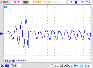

Посмотрим на эти импульсы подробнее, последняя лампа обзора и можно позволить себе немного расслабиться:
Всплеск пробоя, преобразователь начинает работать, потом срыв.
Стационарная работа при напряжении питания 300 В (слева) и 200 В (справа):
Напряжение на лампе 110 вольт, ничего необычного не наблюдается.
