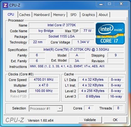

Разумеется, такое положение вещей устроит далеко не всех, поэтому посмотрим на ручные установки. Теперь, наоборот, возникли проблемы с выключением автоматического разгона в виде невозможности увеличения напряжения. Формально значение выставляется, но по факту не соответствует действительности. Пришлось снова прибегнуть к спасительной кнопке ClrCMOS. Одним словом BIOS ещё сыроват. Но вернёмся к разгону. Как обычно, ставим турбо-множитель в значение 47, а напряжение 1.32. Загрузка. LinX. Неудача – синий экран. Увеличиваю напряжение до 1.35 В и вот, наконец, все работает.
Проблема по прежнему кроется в некорректной работе механизма защиты от просадок напряжения в нагрузке. Поэтому сами значения приходится задирать. На каком-то этапе эта коррекция начинает действовать и температура подходит к зоне тротлинга. Таким образом 1.35 В, если присмотреться к пиковому значению температуры, это уже тот предел, после которого начинается пропуск тактов. Тогда нужно ставить напряжение меньше. Да, всё верно, но здесь получается слишком большой разброс и просадка достигает такой величины, что процессор теряет стабильность на этой частоте. Поэтому коридор допустимых значений вольтажа сужается.

- MSI Z77A-GD80, Intel Core i7 3770K @ 4700 МГц (47х100), память 2133 МГц, тайминги 10-10-10-27-1Т, Sapphire HD 7970.

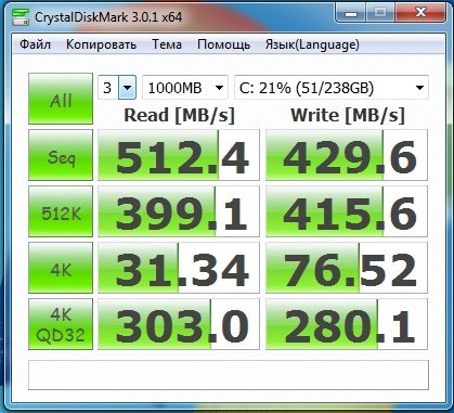

Crystal Disk Mark 3.0
SATA 3
Замена накопителя Intel 510 на Corsair Performance Pro позволила немного повысить уровень быстродействия при тестах пропускной способности, но по субъективным ощущениям прирост просто незаметен. На мой взгляд, несколько хуже выглядят результаты при тестировании контроллера памяти. Но я больше склонен отнести это к ещё не до конца отлаженному BIOS платы.
