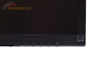

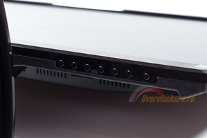

Управление LG IPS235T производится семью механическими клавишами, расположенными на нижней грани монитора в правой части. Единственная кнопка, не отвечающая за работу с настройками дисплея - включение и выключение питания. Шесть остальных вызывают меню с разделами и некоторыми опциями. Каких-либо быстрых функций на них не заведено и это не есть хорошо. Можно лишь изменить предустановленный режим изображения, да произвести переключение видеовхода. Плюс автоматическая настройка положения изображения при аналоговом подключении.
В целом управление довольно простое. Расположение кнопок указывают вертикальные полоски на корпусе и точки в меню. Нажатие клавиш четкое, но почти беззвучное.

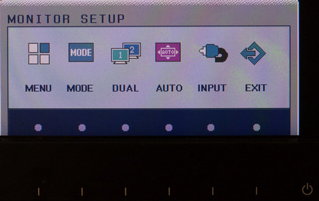

Нажатие любой клавиши вызывает окно Monitor Setup. Через него можно пройти в основные настройки, либо произвести следующие действия:

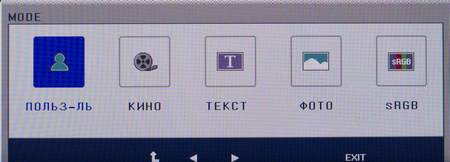

Выбрать один из пяти предустановленных режимов, включая пользовательский, в котором доступна большая часть параметров изображения.

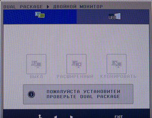

Либо активировать одну из дополнительных функций типа «Двойной монитор» или «Двойная мембрана». Для работы каждой необходимо установить дополнительную программу из комплекта поставки – Dual Package. Вот только смысла я не увидел ни в одной из них. Первая повторяет возможности раздела «Разрешение экрана» в стандартных настройках Windows, а вторая аналогична сочетанию клавиш Win+кнопки стрелочного блока.

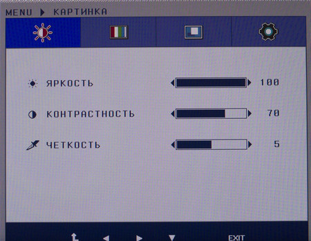

В подразделе «Картинка» присутствуют настройки яркости, контрастности и четкости. В некоторых предустановленных режимах остается доступным только пункт регулировки яркости.
Второй подраздел «Цвет» отвечает за установку температуры точки белого (на выбор три предустановленных значения и ручная настройка), гаммы (от 1.8 до 2.6, впрочем выставленная 2.2 – то, что доктор прописал), и сброс рассмотренных пунктов до значений по умолчанию.

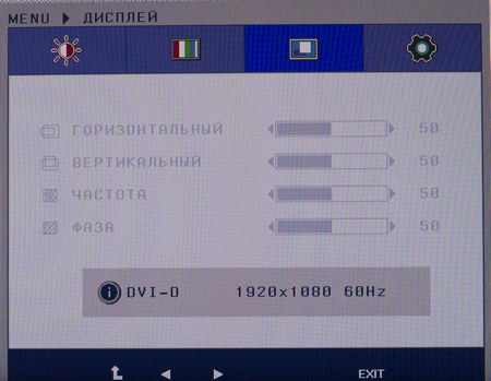

Настройки, представленные в пункте под названием «Дисплей», доступны только при использовании подключения через аналоговый D-Sub.

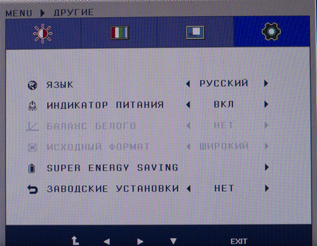

В «Других» можно изменить язык меню, отключить и без того не очень яркий (с мягким свечением) синий индикатор питания, произвести настройку «скалера» (несколько рабочих режимов), включить функцию Super Energy Saving для сохранения электроэнергии и сбросить все (!) настройки по умолчанию.

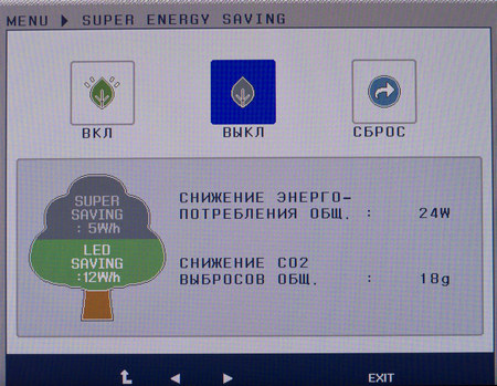

Говоря о режиме сохранения электроэнергии, могу лишь отметить отсутствие видимости его работы. Да, зеленая область на дереве переходит на его макушку с 5W/h, но никакого снижения яркости и видимых изменений на приборе для тарификации электроэнергии я не увидел.

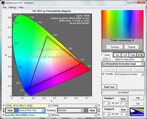

В качестве подсветки в мониторе LG IPS235T используются светодиоды с белым свечением (White-LED), благодаря которым цветовой охват дисплея приблизительно должен быть равен стандарту sRGB.
Однако, как оказалось, треугольник ЦО протестированной модели заметно сдвинут относительно рассматриваемого стандарта. У модели LG усилен охват в желтой и зеленой зонах, но при этом возможности в фиолетовой и синей несколько сужены. На конечном виде любых изображений это не должно серьезно сказаться, но, несомненно, о данной особенности стоит помнить.
На следующих видеороликах показан полный ЦО монитора в сравнении с цветовыми стандартами.
В обоих случаях внутренние фигуры – LG IPS235T, внешние – цветовые пространства sRGB и AdobeRGB. Итоговые результаты соответствия:
- sRGB – 95.1%;
- AdobeRGB – 68.4%.
Напомню, что все значения были получены в режиме сравнения Absolute, с отсечением цветов и оттенков, выходящих за границы референсных значений. Итоговые результаты гласят о том, что возможности цветового охвата LG IPS235T находятся на хорошем среднем уровне (учитывая, что высокий уровень ~97-98% покрытия). При использовании цветового профиля этот монитор прекрасным образом подойдет для работы с фото- и видеоматериалами. А для игр и фильмов все вышеописанное совсем не важно.

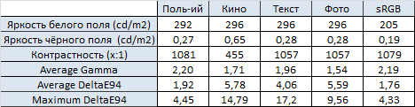

Посмотрим на результаты основных показателей в каждом из доступных заводских режимов:
На основании полученных данных можно констатировать, что монитор действительно подвергается тщательной настройке на заводе. Среднее отклонение в 1.92 и 1.76 для режимов «Пользовательский» и «sRGB» соответственно – основное, на что стоит обратить свой взор. Но замечу, что яркость в любом из пресетов просто запредельная для продолжительной работы. Ваши глаза не скажут вам «спасибо». Контрастность же, за исключением режима «Кино», находится на уровне 1000:1, что является очень хорошим результатом для IPS матрицы. Исходя из остальных данных по отклонениям цветопередачи, можно сделать вывод о полной непригодности предустановленных профилей «Кино», «Текст» и «Фото». Производителям как всегда просто надо разнообразить возможности настройки и только.

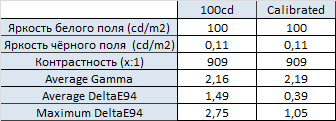

Теперь рассмотрим результаты настроенного и откалиброванного монитора. Для получения яркости 100 нит и цветовой температуры белой точки в 6500K настройки приняли следующий вид:
- Режим – «Пользовательский»;
- Яркость – 0;
- Контрастность – 62;
- Температура цвета – «Пользовательский» (53/50/49).
Благодаря им удалось достичь яркости 100 нит при слегка сниженном уровне контрастности в ~900:1 и средним показателем гаммы в 2.16. Кроме того почти вдвое снизилось максимальное отклонение, а среднее не стало превышать 1.5 единиц. Стоит признать, что настолько хорошие результаты просто от произведенной настройки под наблюдением прибора я вижу в первый раз. Произведенная в дальнейшем калибровка и вовсе позволила достичь 0.39 и 1.05 единиц DeltaE соответственно. Для монитора со средней ценой в 8 тысяч рублей – великолепно.
