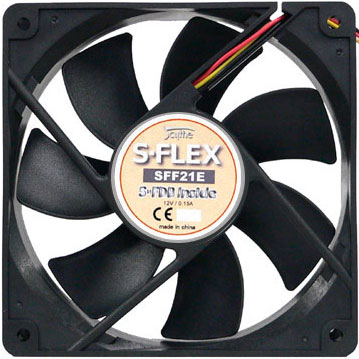

Чтобы исключить зависимость эффективности охлаждения от вентилятора, при тестировании всех кулеров использовался сторонний вентилятор – Scythe S-FLEX SFF21E (типоразмер 120 х 120 х 25 мм, номинальная скорость вращения крыльчатки ~1200 об/мин). Он хоть и не отличается современными ноу-хау, но построен на гидродинамическом подшипнике и до сих пор остается одним из лучших, в первую очередь – по создаваемому статическому давлению.
Тестирование проводилось в трех скоростных режимах: ~1150 об/мин, ~950 об/мин и ~750 об/мин. Изменение скорости оборотов вентилятора осуществлялось посредством реобаса Scythe Kaze Q KQ01-BK-3.5, мониторинг скорости вращения - с помощью программы ASUS AI Suite II, входящей в комплект программного обеспечения материнской платы.

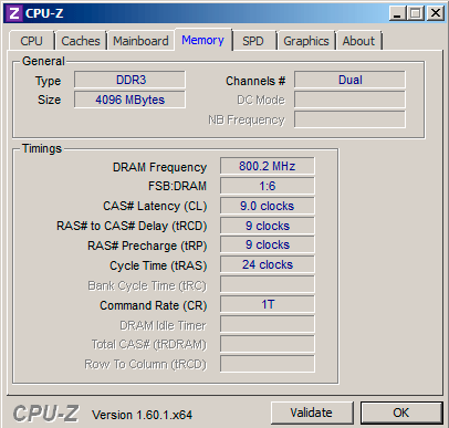

Оперативная память не разгонялась и функционировала на штатной частоте 1600 МГц с таймингами 9-9-9-24 1Т, при номинальном напряжении питания 1.65 В.

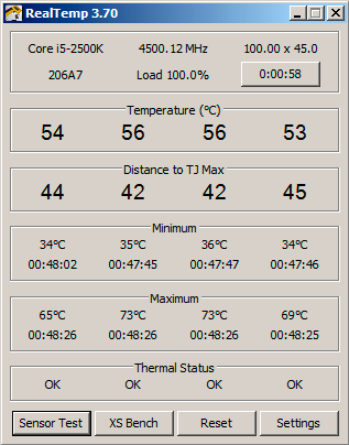

Температурные показатели с CPU снимались программой Real Temp 3.7. Учитывалось среднеарифметическое значение всех четырех ядер процессора (сложение температуры всех ядер и деление результата на их количество). Если получался дробный результат, он округлялся в большую сторону. Снятие показаний только с одного самого горячего ядра не проводилось, поскольку в этом случае налицо зависимость результатов от степени ровности подошвы кулера.
Тестирование каждого кулера проводилось по четыре раза, причем два из четырех раз кулер полностью переустанавливался, в том числе с заменой термоинтерфейса. Если результаты разнились, проводилось еще одно дополнительное тестирование. После каждого цикла система перезагружалась. Температура окружающей среды в районе тестового стенда составляла 25 градусов по Цельсию, не меняясь во время замеров. Для всех полученных в ходе тестирования результатов допускается погрешность измерения в районе +/-2%.

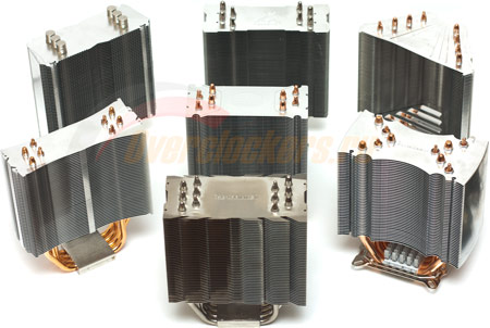

Соперники
В качестве соперников для сравнительного тестирования Ice Hammer IH-4700 были выбраны несколько кулеров, входящих в эту же ценовую категорию, а также наиболее популярные среди пользователей. Для сравнения использовались следующие системы охлаждения (по ссылкам можно более подробно ознакомиться с участниками):
- Ice Hammer 4500;
- GlacialTech Igloo H46;
- Thermalright TRUE Spirit;
- Zalman CNPS11X Performa;
- Titan HATI;
- CoolerMaster Hyper 212 EVO.
Легко заметить, что представлены популярные кулеры среднего ценового сегмента, снискавшие известность среди пользователей. Некоторые из них уже рассматривались в лаборатории Overclockers.ru, их обзоры можно найти в соответствующем разделе. В этой статье будет проведено обширное сводное тестирование.
