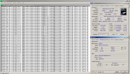

Разгон по HTT
Конечно, процессоры серии Black Edition в разгоне шины не нуждаются, но ведь не все модели относятся к ней, поэтому разгон шины может представлять интерес. Да и свобода выбора не помешает.
Максимальная достигнутая частота с данной материнской платой при сохранении стабильности – 310 МГц:
Результат не назовешь плохим, но на фоне материнских плат конкурентов явно не фонтан. Возможно, это относится лишь к конкретному экземпляру. Отмечу, что, как и уже упоминавшаяся Sabertooth 990FX, тестируемая плата отказалась работать с множителями CPU_NB и HT равными 5 и с минимально допустимым множителем памяти (x4). Возможно, более низкий результат разгона объясняется и отсутствием возможности «покрутить» напряжением VDDR (на ASUS именно его подъём с штатных 1.2 В до значений 1.4+ В дал последние мегагерцы).

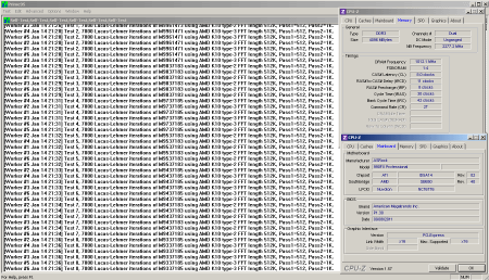

Разгон оперативной памяти
Больное место для процессоров AM3, хотя с появлением 990FX ситуация всё же улучшилась. Gigabyte 990FXA-UD7 и Asus Sabertooth 990FX в составе тестового стенда ранее уже смогли покорить планку в 2 ГГц, если быть точнее – обе смогли разогнать память до частоты 2080 МГц. Сравняться с ними ASRock’у не удалось, но планка в 2 ГГц всё же была взята. Итоговый результат – 2024 МГц:
Нельзя не отметить поведение платы при разгоне памяти – если другие протестированные ранее модели при переразгоне начинали сыпать ошибками, то здесь сначала «отваливается» один из каналов памяти, и на одном канале память стабильно функционирует вплоть до частоты 2040 МГц, и только потом возникают ошибки.

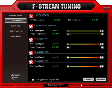

Следующая вкладка – управление вентиляторами:
Функционал повторяет оный из UEFI, управление вентиляторами довольно гибкое, и в этом аспекте ASRock превосходит многих конкурентов.

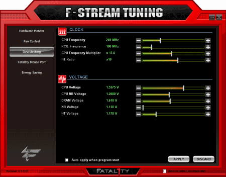

Далее - наиболее интересная вкладка, посвященная непосредственно настройкам разгона:
Предоставляется возможность «крутить» всеми напряжениями питания кроме CPU VDDA и PCIE VDDA. Никаких проблем с изменением напряжений нет, все настройки рабочие. Есть возможность изменить коэффициент умножения процессора и его опорную частоту, а также частоту работы PCI-E. Да, аналогичным функционалом обладает и AMD OverDrive, но ПО материнской платы работает стабильней.
Хотя, разумеется, множитель HT материнская плата менять «на лету» не умеет.
