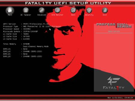

ASRock Fatal1ty 990FX Professional оснащена новомодной оболочкой UEFI, разрешение экрана 1024x768. После захода в неё (по нажатию либо клавиши Del, либо клавиши F2) первым делом взору открывается страница Main:
Как видно из скриншота выше, страница посвящена базовой информации о системе – об установленных процессоре и оперативной памяти, их частотах. На заднем фоне во весь экран в духе всех материнских плат линейки Fatal1ty находится фотография Джонатана Уэнделла, создающая «вырвиглазный» фон.

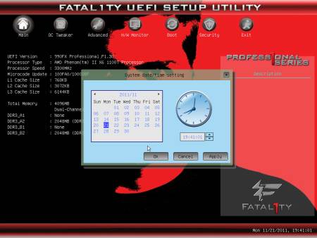

Как и на других материнских платах со схожим UEFI, с вкладки Main (как и с любой другой) можно перейти к установке даты/времени:
На мой взгляд, это единственное меню, в котором удобно работать мышкой, с учётом того, что оболочка немного подтормаживает с откликом.

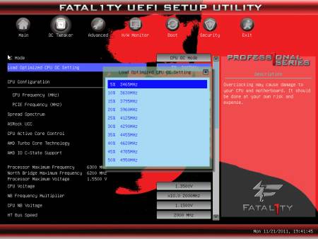

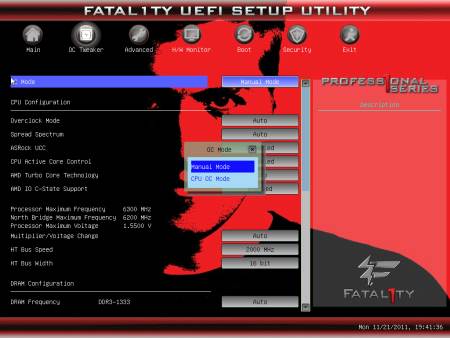

Первое же подменю – выбор между авторазгоном и ручными настройками:
В первом случае доступно несколько предустановленных параметров:
При выборе одного из профилей материнская плата подбирает на своё усмотрение опорную частоту процессора и его коэффициент умножения, а также выставляет напряжение питания процессора. С учётом того, что режим «CPU Load-Line Calibration» остаётся по умолчанию в «Auto» (что соответствует Disable, в данном режиме завышение напряжения питания процессора максимально, но об этом ниже) – такой авторазгон может быть опасным занятием.
Что ж, переходим в ручной режим и начинаем изучать настройки.
Предоставляется возможность выставить значение опорной частоты процессора в диапазоне 150-500 МГц с шагом в 1 МГц, значение частоты работы портов PCI-E - в диапазоне 75-250 МГц. Значения можно как уменьшать/увеличивать при помощи клавиш «+»/«-», так и просто задавать нужное значение, вбивая цифры. Мышью этого сделать нельзя, так что без клавиатуры тут никуда.
Тут же можно задействовать Spread Spectrum, активировать «ASRock UCC» (технология разблокировки ядер у процессоров, где есть что разблокировать), в меню «CPU Active Core Control» можно отключать любые ядра процессора на своё усмотрение (кроме первого). Тут же недалеко меню, позволяющее включить или выключить технологию Turbo Core.

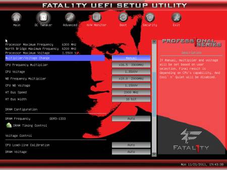

Опустившись по меню ниже, взору предстают базовые настройки разгона процессора, такие как:
- Установка коэффициента умножения процессора в диапазоне от 8 до 31.5 с шагом 0.5;
- Установка множителя для CPU NB от 5 до 31 с шагом 1;
- Установка множителя для HT шины от 1 до 13 с шагом 1;
- Возможность переключения разрядности HT шины между режимами 8/16 бит.
Далее начинаются настройки памяти. Частоту её работы можно выставить как DDR3-800/ DDR3-1066/ DDR3-1333/ DDR3-1600, что соответствует множителям X4/ X5.33/ X6.66/ x8. Стандартный набор делителей для линейки AM3 Phenom, с процессорами AMD Bulldozer набор множителей, вероятно, будет иным.

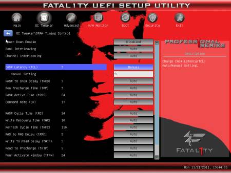

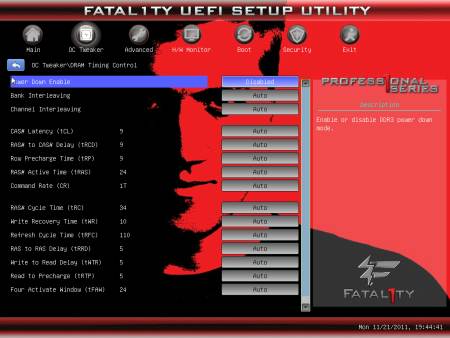

Для таймингов памяти предоставлено отдельное подменю:
Список доступных для изменения таймингов памяти, в порядке их расположения в меню BIOS’а:

Все необходимые для хорошего разгона тайминги в списке присутствуют, диапазон изменений достаточен и совпадает с платами ASUS/Gigabyte. Что может несколько огорчить некоторых пользователей – отсутствуют тонкие настройки «DRAM Driving Control», хотя, как правило, они и не нужны.
А вот что точно не порадует – так это удобство интерфейса.
Для изменения какого-либо из таймингов необходимо сначала переключить значение из «Auto» в «Manual», потом опустится на строку ниже (которая всплывёт при включении режима «Manual») и только тогда выставить необходимое значение. Почему нельзя задать его непосредственно в первой строке – лично мне не понятно. Как и в случае с частотами шины/PCI-E – ввод осуществляется только с клавиатуры.

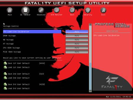

Возвращаемся в меню OC Tweaker и опускаемся ниже, к настройкам «Voltage Control».
Список доступных для изменения напряжений скудноват, хотя в основном это следствие того, что напряжения питания CPU и CPU NB выставляются в совсем другом месте, что несёт неудобство в процессе разгона.
В меню «CPU Load-line Calibration» доступны следующие предустановки: «Auto», «Disable», «25%», «50%», «75%», «100%». В отличие от множества других материнских плат – шкала значений как бы «обратная», при значении «Disable» напряжение питания процессора в нагрузке будет сильно выше выставленного, а при «100%» напряжение питания ЦП под нагрузкой будет сильно ниже выставленного, режимы «25%», «50%» и «75%» - промежуточные. Режимы «Auto» и «Disable» идентичны между собой.
Таблица со списком доступных для изменения напряжений, в порядке их расположения в меню BIOS’а:

Список доступных к изменению напряжений содержит почти всё, что может потребоваться при разгоне. Претензий к диапазону значений нет, хотя шаг изменения и мог бы быть поменьше для более точной «подгонки» настроек. Отмечу, что нет возможности выставить напряжение питания процессора в «offset» режиме, что ставит крест на технологиях энергосбережения при отличном от «auto» значении.
Чуть ниже меню установки напряжений можно записать настройки в один из трёх профилей, на этом интересные оверклокерские функции и заканчиваются.
