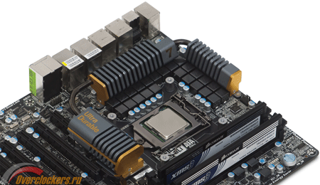

| Центральный процессор: | Intel Core i7-2600K (Sandy Bridge, rev. D2, штатное напряжение 1.225 В, фото экземпляра). |
| Материнская плата: | Gigabyte GA-Z68X-UD7-B3 (Intel Z68 Express, BIOS ver.F6). |

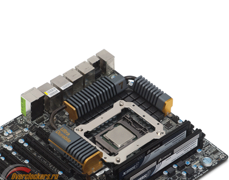

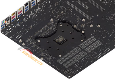

Далее на горизонтальной поверхности устанавливаем на backplate материнскую плату:
И фиксируем при помощи гаек-стоек:

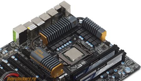

На них, в свою очередь, помещаем монтажную крестовину и прикручиваем еще одним набором из четырех винтиков.
В зависимости от требуемой ориентации радиатора она может принимать одно из двух положений.

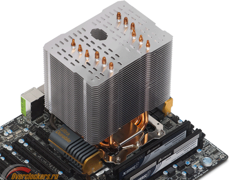

Вот и все, можно устанавливать на процессор радиатор (разумеется, предварительно сняв с его основания защитную пленку и нанеся на теплораспределитель CPU термоинтерфейс). Лучше заранее продеть в отверстие над основанием теплорассеивателя прижимную пластину. Она и фиксирует радиатор, просто прикручиваясь к монтажной рамке.

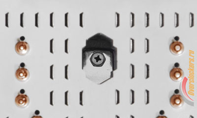

Каких-либо подпружинивающих элементов в конструкции не предусмотрено. Но оно тут, возможно, и к лучшему – и так радиатор все время норовит соскочить со своего места и опрокинуться, да к тому же еще и один из винтов приходится закручивать через то самое фигурное отверстие в нем.
По идее, тут должен использоваться комплектный ключ. Но в реальности на многих материнских платах доступа к нему не будет, и пользователю придется искать магнитную отвертку с длинным жалом (у более дорогого HR-02 такая была в комплекте).
Но вот Macho HR-02 наконец установлен. Осталось оснастить радиатор вентилятором. Комплектная «стосороковка» фиксируется на нем при помощи стальных скоб (кстати, лучше установите их заранее) и должна с ним контактировать через комплектные резиновые уголки. Хорошо, хоть их производитель в целях экономии не «зажал».
