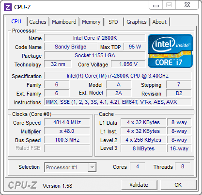

Стендовый процессор Intel Core i7-2600K был разогнан до 4800 МГц путем повышения коэффициента умножения до значения 48. При этом его напряжение пришлось увеличить до 1.40 В (CPU-Z даже в последней версии 1.58 не научился правильно считывать вольтаж процессоров семейства Sandy Bridge на материнских платах Gigabyte, на выдаваемое им значение просьба не обращать внимания).

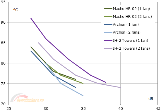

Напоследок приведу график зависимости температуры от уровня шума. Он выглядит следующим образом:
Меньше – лучше
Как видно, в большинстве режимов Archon все же вне конкуренции. Лишь при минимальных оборотах двух его «вертушек» Macho HR-02 может навязать ему борьбу. Позитивный момент тут в том, что Thermalright-овскому новичку для этого не нужна вторая «вертушка». Хватит той самой сорокадолларовой штатной поставки.
Ice Hammer IH-2 Towers недалеко, особенно с двумя вентиляторами. Но при одинаковой цене выбор между двумя конкурирующими кулерами, тем не менее, очевиден.
