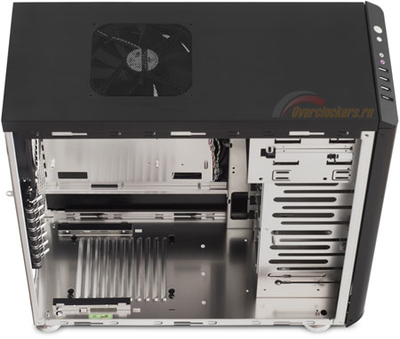

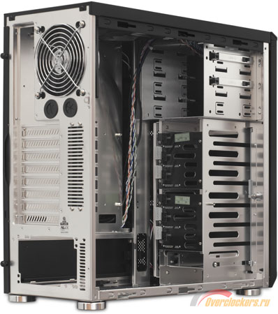

Внутри также все более или менее стандартно для современного игрового корпуса.
Отсек материнской платы располагается сзади сверху. Блок питания устанавливается под ней.
К счастью, он в Lian Li PC-Z60 будет покоиться на сантиметровом постаменте, что снижает его зависимость от «куцей» перфорации в днище корпуса.
Интересно выглядят безвинтовые фиксаторы карт расширения. Помнится, подобное крепление в PC-P50 оставило у меня самые приятные впечатления. Можно надеяться, что в этом вопросе PC-Z60 покажет себя не хуже.

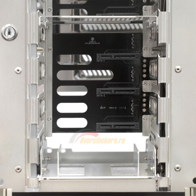

Но главный сюрприз ждет нас в передней части. Занимающая бо́льшую ее часть высоченная корзина жестких дисков тут полностью закрыта двумя платами для их быстрого подключения. Каждая рассчитана на три жестких диска с интерфейсом Serial ATA. Но для питания используются стандартные четырехконтактные разъемы блока питания (molex), их каждой плате нужно всего по два.
Вот так эти платы выглядят спереди:

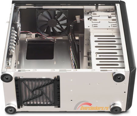

Вытяжной 140-миллиметровый вентилятор под крышкой располагается практически по центру отсека для материнской платы. Интересно, что задняя «стодвадцатка» закрыта решеткой и с внутренней стороны тоже, тогда как он – нет.

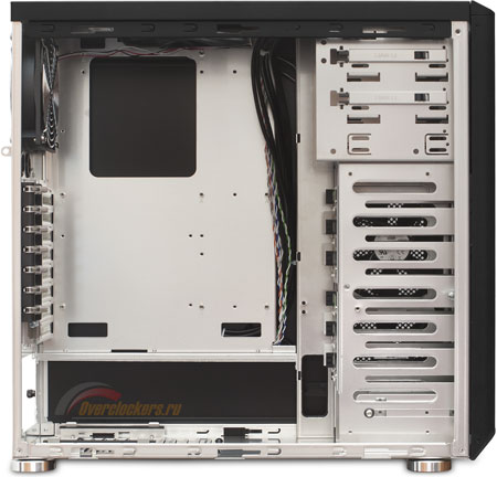

Крупный вырез в поддоне за процессорным разъемом должен позволить устанавливать прямо в корпусе даже системы охлаждения CPU, чье крепление использует backplate (упорную крестовину, располагающуюся при установке кулера с обратной стороны материнской платы).

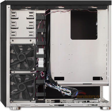

Несколько отверстий поменьше предназначены для вывода за поддон проводов. PC-Z60 – первый попавший ко мне на тестирование корпус Lian Li с полноценной системой организации кабелей (cable management).

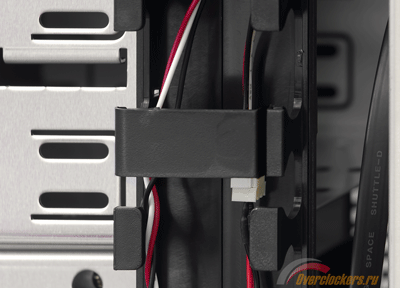

Причем производитель сразу же пошел дальше, предложив дополнительную «фичу» для их аккуратной укладки – с обратной стороны корпуса между поддоном и корзинами для накопителей во всю высоту корпуса вытянулся пластиковый фиксатор.
Именно благодаря вышеописанным возможностям на предыдущих фотографиях изначально забитый проводами PC-Z60 выглядел так опрятно – я сразу собрал все провода и вывел их за поддон.

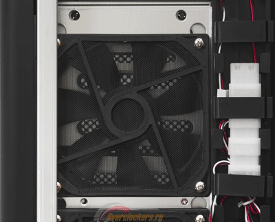

Здесь же рядом располагаются два боковых 120-миллиметровых вентилятора. Они крепятся к корзине для жестких дисков при помощи специальных винтов и контактируют с ней через виброизолирующие резинки.
Вентиляторы легко снимаются: для этого достаточно сдвинуть их вверх и потянуть на себя. При желании обе «стодвадцатки» можно переставить на другой бок.
Подобным образом к боковым «вертушкам» крепятся и их фильтры. Только, чтобы снять последние, их нужно не сдвигать в сторону, а поворачивать вокруг своей оси.

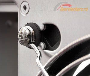

Систему крепления 120-миллиметровых вентиляторов в корпусе удобнее иллюстрировать на примере задней:

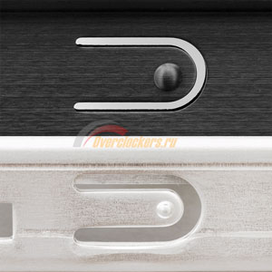

Lian Li вообще славится своим вниманием к мелочам. Например, меня очень порадовало, что винты с накатанной головкой, фиксирующие в PC-Z60 боковые панели, оснащены пластиковыми прокладками:

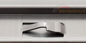

А в остальных местах стенки держатся на упругих зажимах:
И при этом на днище и крышке корпуса присутствуют специальные «подпружинивающие» упоры.
