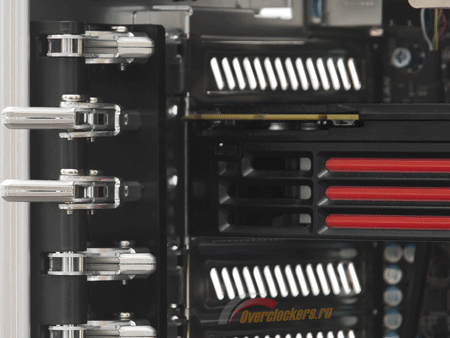

На очереди карты расширения. Здесь тоже используется безвинтовое крепление. По сравнению с PC-P50 металлические фиксаторы в PC-Z60 выглядят менее надежно, но на деле они отлично удерживают монтажную планку даже тяжелого двухслотового ускорителя.
При желании крепление можно снять и воспользоваться старыми добрыми винтиками.

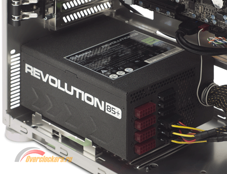

Просторно в нем и блоку питания. 190-миллиметровый стендовый Enermax Revolution 85+ от ближайшего препятствия отделяли добрые пятнадцать сантиметров:

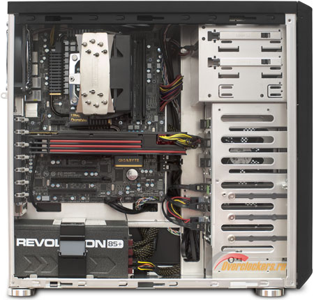

Теперь, когда все компоненты на своих местах, осталось разобраться с проводами.

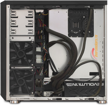

Бо́льшую часть из них действительно удалось проложить за поддоном. Там не так много ме́ста – порядка двух сантиметров – поэтому пригодился и пластиковый фиксатор: я забил его практически под завязку.

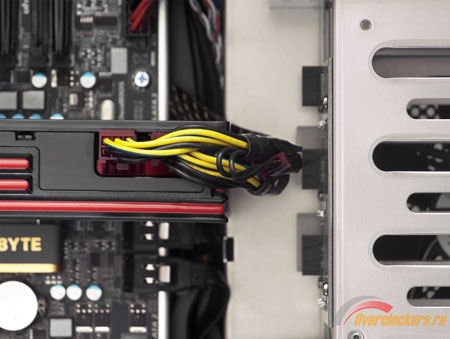

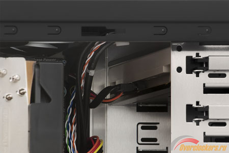

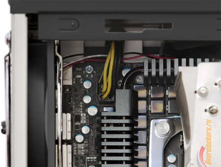

Но сложности возникли не только с равномерным раскладыванием толстых проводов за поддоном. Обнаружилось еще одно неприятное следствие недостатка пространства над материнской платой: отверстия для проводов сверху перекрываются отгибом верхней панели корпуса. Протащить туда крупный восьмиконтактный разъем процессорного питания (ATX12V) очень непросто.
Усложняет ситуацию то, что края всех отверстий в поддоне не завальцованы. Порезаться о мягкий алюминий вам вряд ли удастся. Но и просто протаскивать провода через отверстия с негладкими краями не слишком приятно.
Можно, конечно, снять крышку, открутив четыре удерживающих ее винта. Но когда я уже почти был готов это сделать, коннектор все-таки пропихнулся куда надо. По сравнению с этим его подключение в тесном закутке между процессорным кулером, задним вентилятором и верхней панелью уже показалось простым.

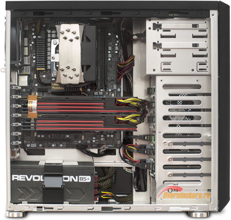

Тем не менее, суммарно сборка тестовой конфигурации Lian Li PC-Z60 заняла совсем немного времени. А сама система в итоге получилась очень аккуратной. Причем, как с одной:
Так и с двумя видеокартами Radeon HD 6950 @ 6970:
Впрочем, за сплошной боковой стенкой это не так важно (:
